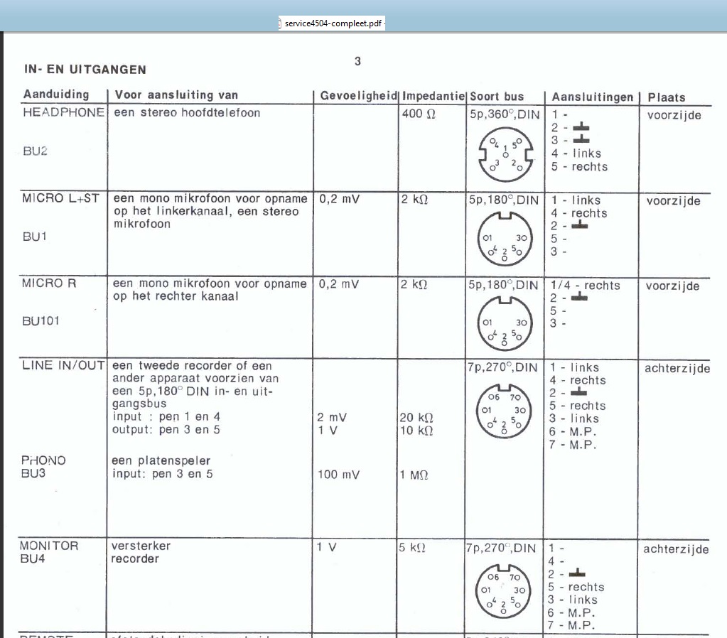

Wie kan mij vertellen hoe ik een philips tape deck n4504 met een 7 pens din aansluiting met een philips b5x43a met een 5 pins bandrecorder aansluiting verbind? En hoe sluit ik die aan op een akai gx210 recorder?.

Een beetje zelfonderzoek kan natuurlijk geen kwaad.
de line out is een normaal bedrade din plug, gelijk een vijfpolig exemplaar, alleen zijn nog twee meetpunten toegevoegd. Die sluit je gewoon niet aan.
Een normale vijfpool is dus prima,

Gewoon een DIN kabel pakken beide 5pin.
Dan werkt het al.
Pin 6-7 niet op letten, 5Pin past daar gewoon.

Zal schema nog eens nazien
Maar denk tekst foutief is.
Pickup ingang is 6 en 7.
100mV
En moet er staan MD ipv MP.
Immers gevoeligheid pickup MD elementen
heb je extra versterking nodig

Dat “MP” is wel goed, het zijn meetpunten om bijvoorbeeld de bias van de koppen in te stellen.
In deze recorder zit geen MD voorversterker, heb je een platenspeler met MD element dan moet je via een versterker opnemen.
Die heb je toch nodig voor weergeven (tenzij een koptelefoon gebruikt).
De uitgang voor weergeven (pen 3 en 5) is tevens platenspeler (lijn) ingang. Daartoe zijn twee weerstanden van 1 MOhm tusen pen 1 en 3 en tussen 4 en 5 geschakeld. Bij opname worden de uitgangen van de weergave versterkers losgekoppeld van de DIN In/Uit bus, zodat je geen loop krijgt.
In feite stamt dit uit de tijd dat de Philips recorders een tweepolige aansluiting hadden voor zowel opname als weergave: Bij opname was het een hoogohmige ingang op lijnniveau, bij weergave was het uitgang.
Let wel op dat bij gebruik van een platenspeler met 5-polige plug pen 1 en 5 niet zijn doorverbonden!
Bij recorder zat van oorsprong een verbindingskabel met 5-polige DIN-plug.
Ik heb deze recorder jaren geleden ook gehad, best wel plezier van gehad.
