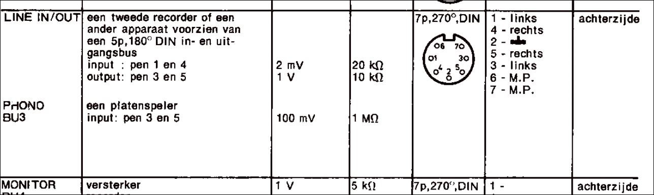

Een beetje zelfonderzoek kan natuurlijk geen kwaad.
de line out is een normaal bedrade din plug, gelijk een vijfpolig exemplaar, alleen zijn nog twee meetpunten toegevoegd. Die sluit je gewoon niet aan.
Een normale vijfpool is dus prima,
