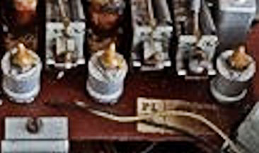

Is er iemand die mij kan verstellen welk type draagbare radio dit is van Philips.
De L4X95T lijkt er veel op en in dit schema zitten twee diode's , maar in deze radio zit er maar 1. Het is geloof ik wel dezelfde print maar minder onderdelen op gesoldeerd (zie foto).
Heb verder al gekeken op internet maar kan het zo niet vinden.

Wat staat er op deze sticker?

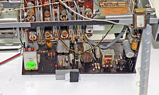

Dity is een afbeelding van mijn L4X95T
Ziet er precies uit als de getoonde.
ruud![[image]](images/uploaded/2021021212021960266e4bee21c.jpg)

Freek,
Als je goed op die PL sticker kijkt ,zou daar ook het type nr op moeten staan.
Bekijk met een lamp of soms werkt een foto toestel ook heel goed
om de tekst beter te krijgen.
Hier voorbeeld mijn L3X78T Transistor.
Komt ongeveer uit zelfde periode.
![[image]](images/uploaded/20210212133347602683bbdbe7e.jpg)

Hallo allemaal,
Bedankt voor de reacties.
Ik kan niets lezen op de sticker Willem, ook niet te lezen gewoon weg.
Een L4X90T lijkt het mij ook niet want er zit maar één diode op. (GR2)
De transistoren die er in zitten zijn de volgende: OC75 (2x), OC45 (2x) en 2 in het versterker gedeelte (naam niet te lezen door koeling).
De OC170 zit er niet in en die staat wel op het schema van de L4X90T en L4x95T.
Dus nog niet helemaal duidelijk wat voor type radio dit is.
Gr Freek

door Jan Bus
, Amersfoort, 14-02-2021, 12:33 (2013 dagen geleden) @ freek
Er hoort toch echt een transistor in de mengtrap te zitten. In die tijd was er maar één type beschikbaar dat ook geschikt was voor KG en dat is de OC170. Een OC44 trekt dat niet. Toch maar even kijken of je hem kan vinden of is hij verwijderd?

door freek
, België, 14-02-2021, 19:24 (2013 dagen geleden) @ Jan Bus
Hallo Jan,
Je hebt het geloof ik goed, er zit geloof ik nog een transistor op de print waar het afstemgedeelte zit met de golfbereik-schakelaars. Deze zit op de kant van de print die je zo niet ziet.
Volgens het schema zou dit een OC177 moeten zijn.

door henkk56
, 14-02-2021, 19:44 (2013 dagen geleden) @ freek
Gewijzigd door henkk56, 14-02-2021, 20:19
De OC 170 hangt in de bedrading aan de achterkant van de druktoetsschakelaars,deze is ook af en toe defect door cat whiskers.
Heel leuk karweitje om deze te vervangen,gewoon de hele boel voorzichtig uit de behuizing halen dan kan je er bij
