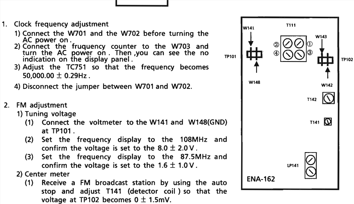

Ik heb een stereosetje van JVC typenr. CA-S600R en er is een probleem met de FM ontvangst. Bij het aanzetten van de set werkt de FM niet goed. Er komt geen geluid uit de set. Als ik bij de FM tuner de knop auto/mono op mono zet werkt de set wel goed en is er geluid. Terug op Auto en het geluid valt weer weg tot na een tijdje, halve minuut tot een minuut en dan begint de radio haperend te werken, de tekst tuned verschijnt af en toe in het display en dit wordt steeds beter en na ongeveer een 1-2 minuten werkt de radio goed en blijft hij ook goed werken. Dit verschijnsel is dus alleen bij het inschakelen. Kent iemand dit probleem en waar zou ik kunnen kijken. Ps. de AM werkt wel direkt na inschakelen. Ik vermoed dat het probleem in de FM detectie of stereodecoder zit?

Condensator in ratiodetector spoel verlopen, deze opnieuw afregelen ,blijft het weer jaren goed.
Gebruik het juiste gereedschap, zodat je het kerntje niet sloopt.

Super bedankt, ik heb T141 de FM detectorspoel met trimmer afgeregeld op het aangegeven punt TP102 en de radio werkt weer!
