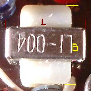

Pech, fout gevonden : de primaire van het drivertransfootje type LI-004 is onderbroken.
Wie heeft of waar vind ik nog zoiets???
Groeten, Armand
Ik heb wel wat van die kleine trafo's liggen: heb je een foto en eventueel de maten? Nog mooier zou zijn als je ook de wikkelverhouding hebt....

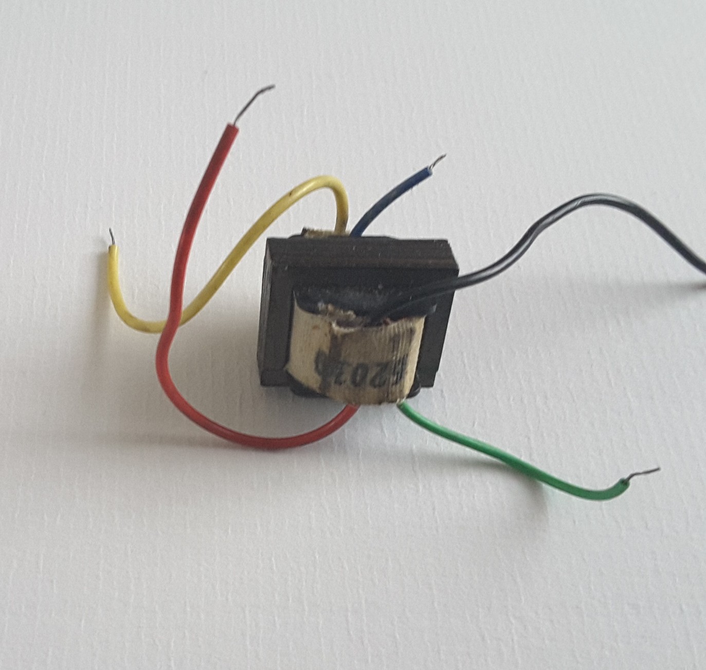

Leo, de maten zijn :
- L = 12mm
- B = 13mm
- hoogte max. 12mm
Primaire 350 ohm
Secundaire 2 x 140 ohm

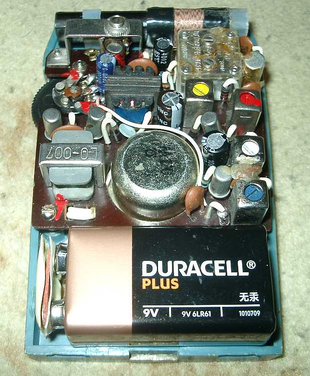

Een paar jaar terug heb ik bij AliExpress een radiobouwpakketje gekocht, type was Heng Xing HX6B. Op de print zit een klein driver trafootje van 14x13mm en een hoogte van 12mm. Kijk hier is een printfoto, het trafootje zit rechtsonder:
![[image]](https://webspace.science.uu.nl/~tel00101/FotoAlbum/RadioCorner/Fotos4/HXins.jpg)
Dit pakketje bestellen en alles behalve het trafootje meteen wegkieperen zou wel eens een van de simpelste en goedkoopste manieren kunnen zijn om aan een passend trafootje te geraken. Maar als dit voorkomt in een radio, dan kun je het onderdeel misschien ook wel los kopen bij Ali.
Ik weet natuurlijk de impedantieverhouding niet.
Misschien kunnen experts dat uit het schema afleiden.
Als de trafootjes los te verkrijgen zijn zal dat er vast wel bijstaan.

Van John kreeg ik een driver trafootje.
Het was wel wat groter maar het paste nog net.
De afstand tussen de 3 pootjes van de secundaire wikkeling kwam overeen.
De afstand tussen de 2 pootjes van de primaire echter niet.
Heb het opgelost door een extra gaatje in de print te maken met een 1mm boortje.
2 van de 4 elcootjes hadden geoxideerde pootjes (witte aanslag) en waren verlopen.Nu ik toch bezig was, heb ik ze alle 4 vervangen.
Het radiootje speelt nu weer.
Het is het zwarte trafootje op de foto.

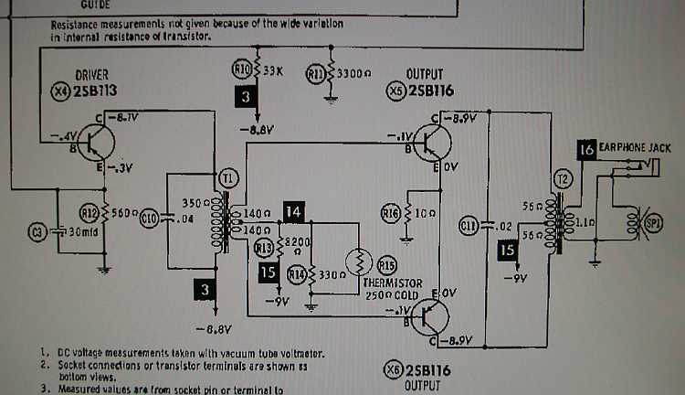

Toch nog een vraag.
De ontvangst is goed maar heb de indruk dat het wat stiller speelt met het vervangende trafootje.
Komt het doordat de waarden te veel afwijken van het originele trafootje?
Of kan de versterkingsfactor van de germanium transistors minder worden door ouderdom?
Het originele trafootje is volgens schema primair 350 ohm en secundair 2 x 140 ohm.
Het nieuwe trafootje is ca. primair 390 ohm en secundair 2 x 88 ohm.
![[image]](images/uploaded/2021022607075260389e48ab42d.jpg)
Groeten, Armand

De ohm waarden staan er in het schema alleen bij zodat je met de ohmmeter kunt checken of het trafootje nog goed is. Maar deze ohm is niet de eenheid waarmee je de belangrijkste elektrische eigenschap van de trafo uitdrukt. Dat is namelijk de wikkelverhouding, dus de verhouding van primaire tegen secondaire wikkelingen. Een trafo met andere wikkelaantallen, maar bv dikker draad, kan dan een lagere ohmse weerstand hebben.
In jouw geval heeft de nieuwe trafo primair een hogere en secondair een lagere weerstand dan de oude. Dat betekent waarschijnlijk, dat je nieuwe trafo een kleinere spanning op de uitgangstransistors zet. De aanpassing is dan wellicht minder goed, wat lager geluidsniveau geeft. Het hoeft dus niet aan de transistors te liggen. Al zou het wel kunnen, want bovenstaande redenering is met nogal wat onzekerheden omgeven.

Volgens het schema is de wikkelverhouding van het trafootje :
primair/secundair 1.1/1
Had het beter vooraf gedaan maar zal de wikkelverhouding van het nieuwe trafootje eens berekenen.
(12VAC op primaire, VAC secundaire meten en delen).
Groeten, Armand

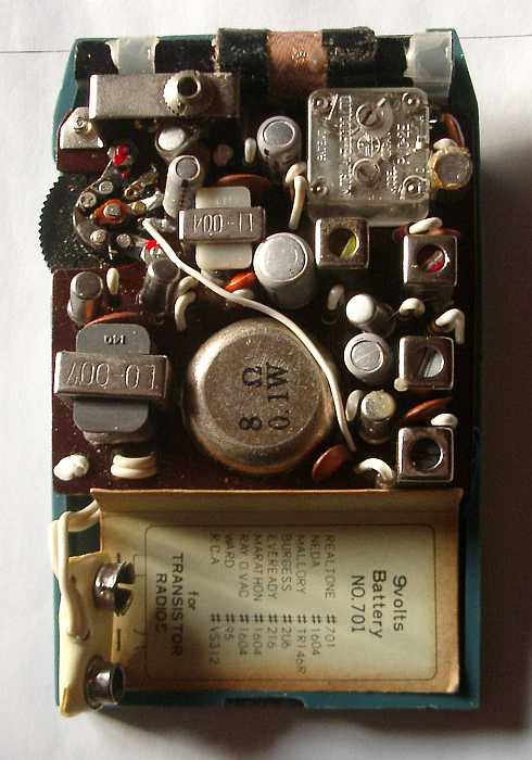

Realtone TR-1645 met 6 transistors
door Armand
, België, 18-11-2021, 15:11 (1736 dagen geleden) @ Armand
Gewijzigd door Armand, 18-11-2021, 15:16
Soms moet je wat geluk en geduld hebben : weken, maanden, jaren...
Heb er ééntje gevonden, spelend en met het juiste driver transfootje.
Johnbos kon me toen wel helpen aan een groter, vervangend transfootje maar de wikkelverhouding klopte niet helemaal.Het radiootje speelde er wel mee maar te stil.
Door de zeer kleine afmetingen van het transfootje LI-004 kon een wikkelbedrijf me geen garantie geven.Ook Eduard was zo vriendelijk om een poging te wagen maar lukte niet.
Zeldzaam is het allemaal niet, het zijn massaproducten en er zullen er nog wel zijn.
![[image]](images/uploaded/2021111814013661965cc0af061.jpg)
Groeten, Armand
