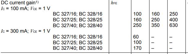

De achtervoegsels op de typenummers bepalen de versterking (hfe) van de transistor.
zie voorbeeld. in de meeste schakelingen is dit niet zo kritisch, behalve in meetapparatuur ,en stereo toepassingen,want je wil beide kanalen gelijk houden.

Naar wat ik uit de tabel van Cees haal (en ook uit een andere datasheet zoals bijv. http://www.redrok.com/PNP_BC327_-45V_-800mA_0.625W_Hfe100_TO-92.pdf) zou je ook uit de voeten moeten kunnen met een BC327-25. En laat ik er daar toevallig nog een aantal van hebben.
Stuur me maar even een mailtje met je adresgegevens als je ze nog zoekt, dan stuur ik ze je wel op.
