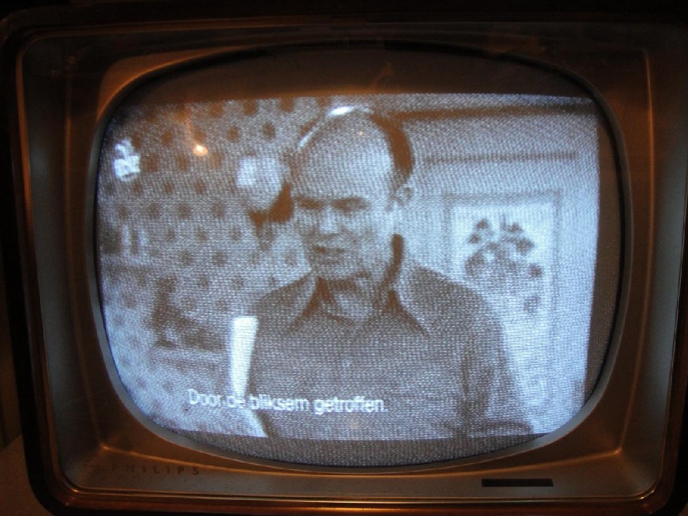

Heb een Philips 17TX291a en een Kuba converter. De converter is een versie met transistoren. VHF kanalen krijg ik goed door. Scherp en helder beeld.
Bij inschakeling van de UHF krijg ik de zenders wel door maar het beeld is grof korrelig. Ik weet niet waar het aan ligt. ![[image]](images/uploaded/201103090141484d76cccca57ca.jpg)

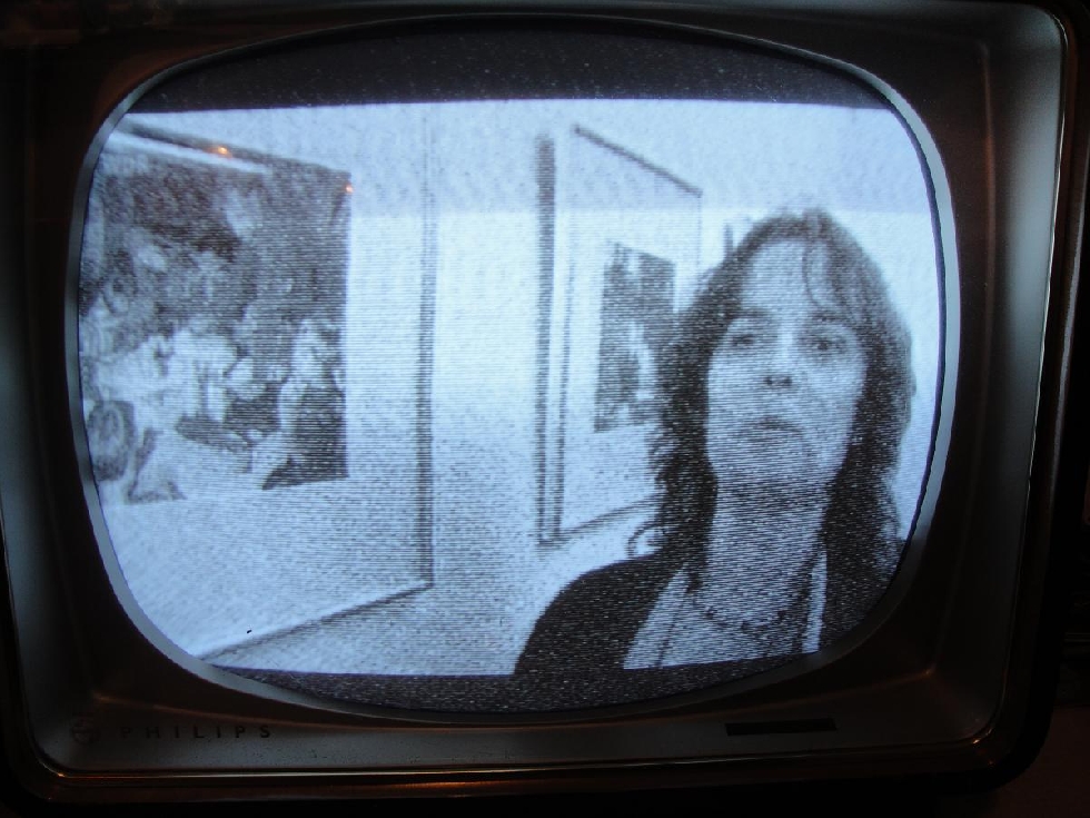

Heb de VHF eruit getrokken. Beeld is zoals op de bijgaande foto. Blijft dus storing vertonen.

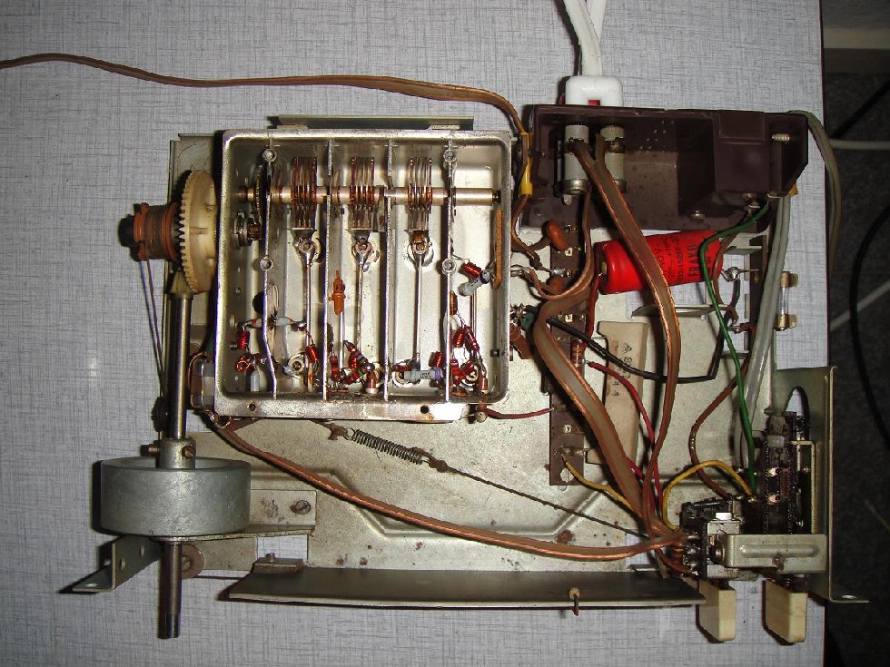

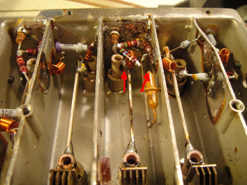

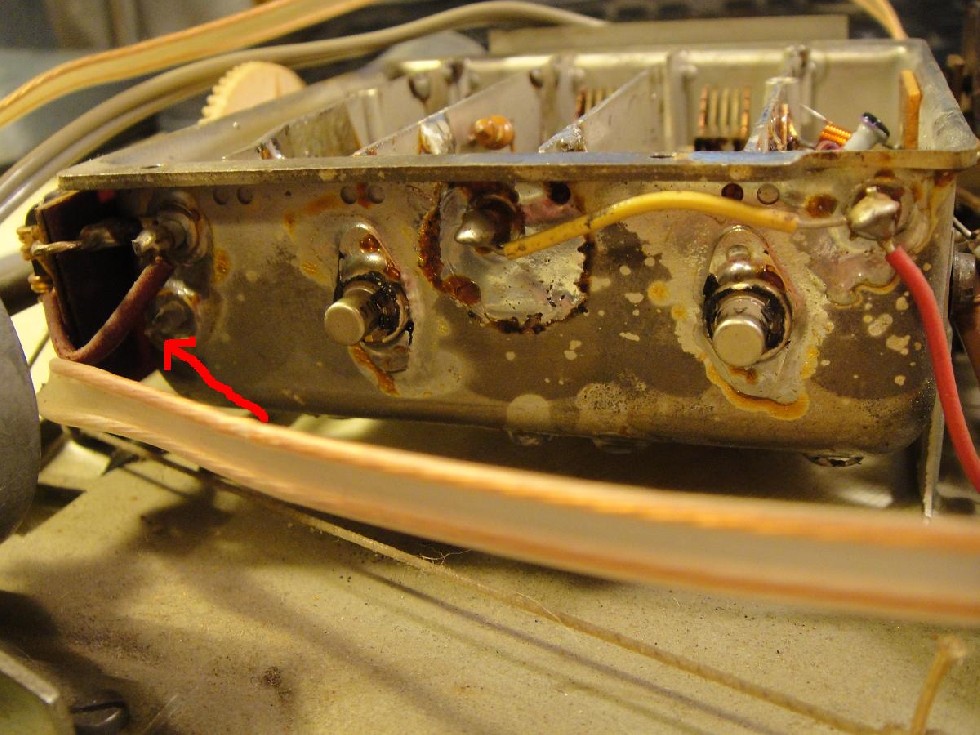

Na langdurig naar de elektronica te hebben gekeken zie ik dat een weerstand dood loopt en niet is verbonden. Ziet eruit alsof die is afgeknipt. Het is de bruine weerstand op de foto. Ik heb geen schema en ik kan ook geen foto's vinden op het internet van iemand anders die zo een ding eens heeft opengeschroefd. ![[image]](images/uploaded/201103092215184d77ede68a44e.jpg)
![[image]](images/uploaded/201103092215454d77ee01a7488.jpg)
![[image]](images/uploaded/201103092217584d77ee86e264e.jpg)
De middelste baan, waar een rode pijl bij staat, die naar een keramisch buisje loopt, is op geen enkele manier met de schakeling verbonden. Zoals het er nu naar uitziet zou het dus geen functie hebben. Kan me niet voorstellen dat dat zo hoort. Ik kan zo geen sporen vinden van afgebroken draden. Dus ik weet niet of en waarmee die in verbinding moet staan.
Aan de buitenkant zie ik een uitstekende weerstand die eveneens met niets is verbonden. Lijkt ook dood te lopen. Ook daarvan denk ik dat dat niet kan kloppen. Maar wederom kan ik verder geen sporen vinden van kabels of soldeer zodat ik niet weet of en waarmee die weerstand in verbinding moet staan.
Als iemand foto's zou hebben van zijn eigen converter en deze zou plaatsen kan ik de schakeling vergelijken.
De VHF/UHF antennesplitter is new old stock. Denk niet dat daar iets mis mee is, maar goed, ik heb geen 2e splitter om het te vergelijken.
Groeten Arnaud

Ik krijg niet het idee, dat je niet vaak met hoogfrequentschakelingen te maken hebt.
Die bruine "weerstand " is een condensator en zit op een zeer bepaalde plaats gesoldeerd op een afstemleiding en het chassis.
De "doodlopende" staafjes zijn lecherleidingen, die op keramische condensatoren gesoldeerd zijn. Het zijn samen met de condensatoren afgestemde kringen en je moet ze beslist niet verbuigen!. Als de lecherleiding bij de rode pijl los zit, dan moet te zien zijn of die soms losgkrompen is.
Vergis je echter niet met UHF. Soms zie je gewoon koperdraadjes die doelloos als een U beugeltje op het chassis gesoldeerd zitten. Die moet je zeker niet verbuigen, die maken ook weer deel uit van afgestemde kringen. Je kunt wel wat repareren aan een dergelijke tuner, maar een ontregelde tuner krijg je zonder de benodigde apparatuur niet meer goed.
Overigens zal de tuner uiteindelijk pas helemaal goed werken, als ook het dekseltje er weer opgeschroefd zit.

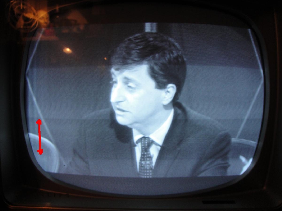

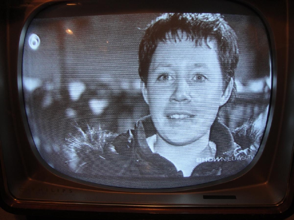

Er komt soms een iets donkerder horizontale balk door het beeld drijven die soms van boven naar beneden beweegt en soms van beneden naar boven. Het zal in het UHF kastje moeten zitten want op de VHF kanalen is het niet te zien. In het beeldfoutenvademecum kan ik het niet vinden.

Die balk kan eventueel aan een slechte elco liggen.

De brombalk die je langzaam over het beeld ziet kruipen is waarschijnlijk te wijten aan het voedingsdeel van de converter. Er zitten meestal een paar afvlakcondensatoren in (elco's) die er voor zorgen dat er niet te veel rimpel op de voedingsspanning zit. Rechts op de foto zie ik er volgens mij een, dat grote rode onderdeel. Wellicht is er een of meer elco's capaciteitsloos geworden. Het snelste zie je dat met een scope, maar je kunt ook een nieuwe elco even op de bestaande elco's drukken met de pootjes. Je ziet dan gauw genoeg of het euvel verdwijnt.
