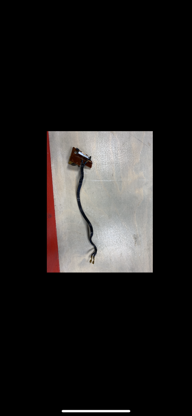

In een zoektocht naar een onderdeel voor mijn DUAL 1249 platenspeler kwam ik hier terecht in de hoop hier iemand te vinden die mij verder kan helpen! [image]
Helaas is mijn platenspeler gesneuveld. Ik heb hem open gemaakt, en zag toen dat het onderdeel op de foto in de bijlage stuk is. Ik denk dat het een soort snelheids meter is, echter kan ik er niets over terug vinden op het internet. Op het plaatje staat een type nummer 234690.
Mijn vraag aan u: weet u wat het onderdeel is, en of en waar het verkrijgbaar is.

Betreft hier Stroboscoop lamp printje.
Het verlicht de toeren schijf, hiermee kun je visueel zien of
de pick-up op toeren draait.
Het regelt niet de toeren zelf! is alleen een neonlamp printje.
De Neon zal wel defect zijn.

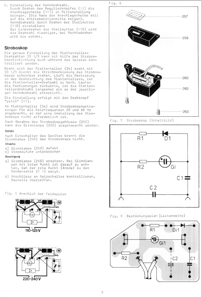

Zat deze wel op punt 3 en 4 (zie 230V schema) aangesloten?

Heb je al eens gekeken bij DUALFRED in Duitsland?
https://www.dualfred.de/Drive/Electronic/LED-Strobe-225321or-en.html?language=en

Een probleem met het neonlampje, staat een goede werking van de pick-up niet in de weg. Alleen kun je niet controleren of het toerental goed is ingesteld.

Ik ging er vanuit dat de toerenregeling elektronisch was, maar die werkt volgens de manual geheel mechanisch.

Let wel op: het neonlampje is direct op het lichtnet (of de 110V tussen motorwikkelingen) aangesloten.
Het mag dus geen " kaal" neonlampje zijn, hij moet een serieweerstand voor 110V hebben.
Anders gaat hij erg veel licht geven en erg warm worden.
