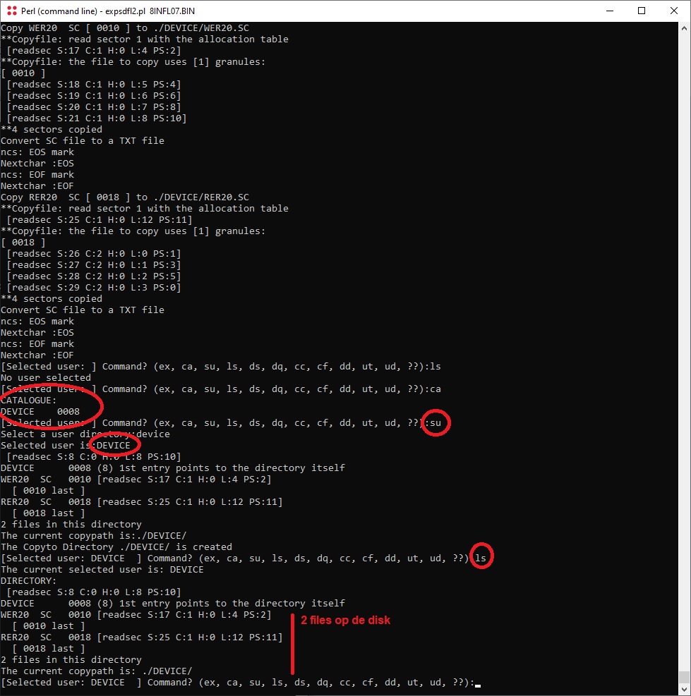

Nu kun je floppen inlezen met een prachtig stukje DOS software genaamd
ImageDisk.
Dat programma analyseert de flop, bekijkt de parameters.
bv enkel zijdig beschreven, 26 sectors van elk 128k en singel step.
Vervolgens wordt de schijf simpel vanaf Track 0-77 ingelezen.
Zoals in andere draad al duidelijk was, bepaald de index hoe de files
samengesteld moet worden uit over de schijf verspreide brokjes data.
Als je nu met een text editor die ingelezen flop bekijkt vind je dus wel data maar van alle files, cq bestanden door elkaar.
Ik bedoel dat 1 bestand bv in sector 12 track 4 en 5 track 7 enz kan staan.
Wat je in de imagefile ziet is gewoon van 0-77 de 2002 brokjes achter elkaar.

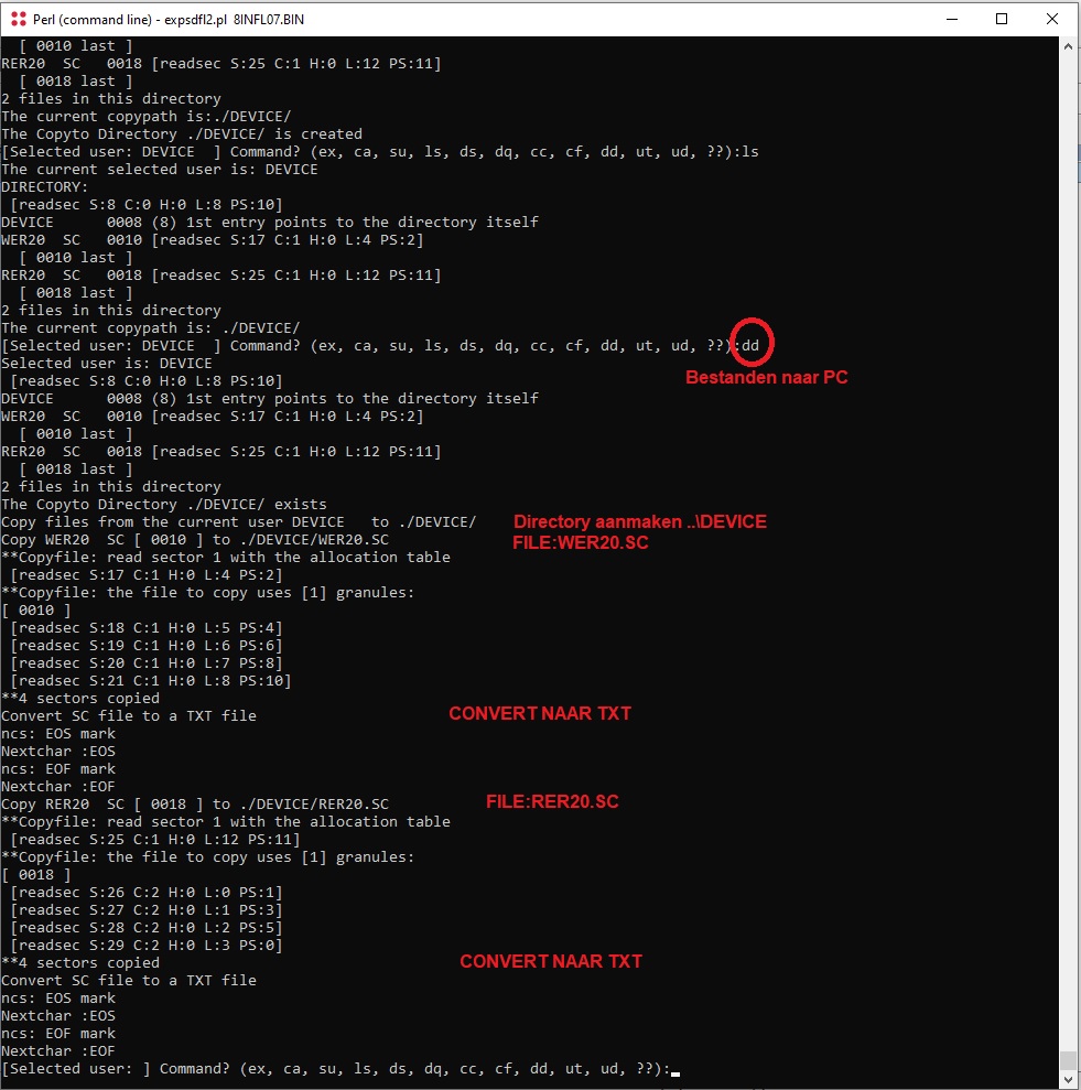

Nu heb ik voor dit flop systeem een programmaatje gekregen die dat bij elkaar kan harken. Een ander bleek handiger met programmeren dan dat ik dat ben.:-)
Nog veel mooier deze files op een WindHopeloos PC in een directory kan neer zetten.
TOP:) :-D
Na 30 jaar staat zowaar van 8"Flop de bestanden OP mijn Harddisk.

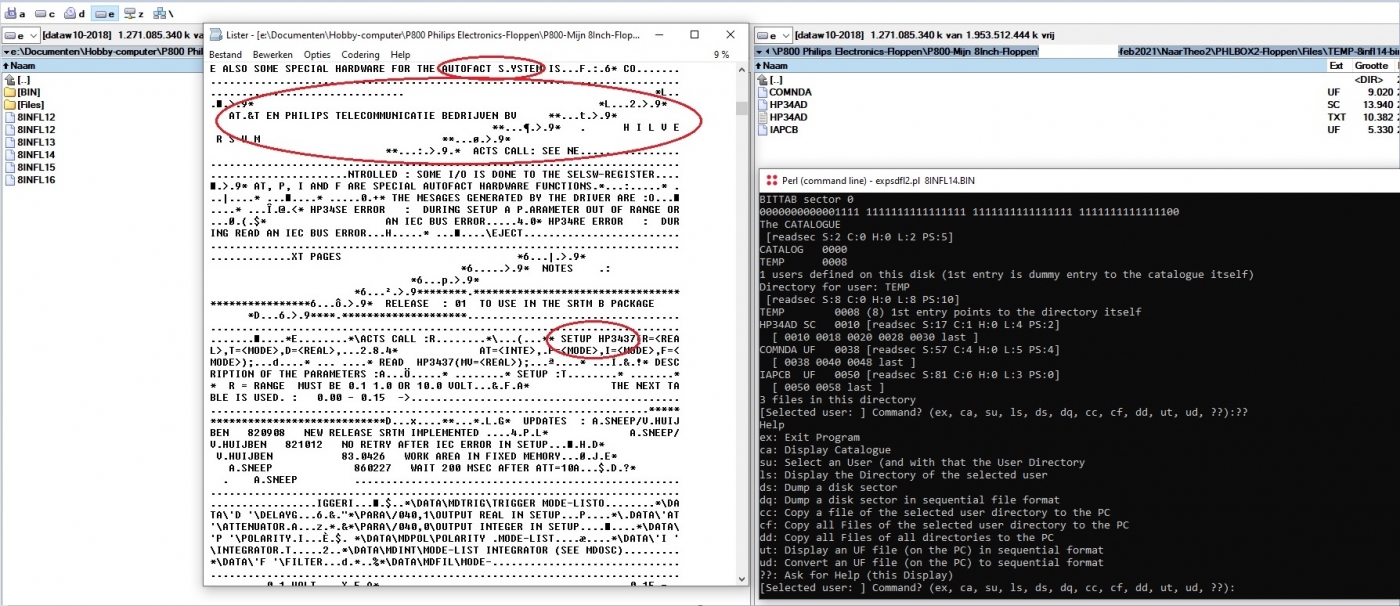

Dit brokje Software is geschreven in de tool "Strawberry PERL"
En zie, zwarte DOS venster is dat programmaatje en wordt de ruwe BIN file ingelezen.
We zien dan daadwerkelijk al de bestanden staan.
En zie hier Links de Image files van de floppen rechts de bestanden van 1 zo'n flop.
In zwarte kader het DOS Strawberry-PERL programma, is een programmeer taal en daarin is dat progje geschreven.

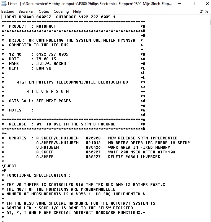

We zien nu ook Opeens dat het een driver betreft voor de HP3437 Systeem Voltmeter.
KIJK en zie Zo leest het een stuk beter op de WIN10 PC software uit 1979

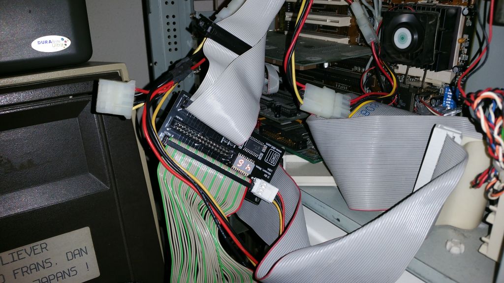

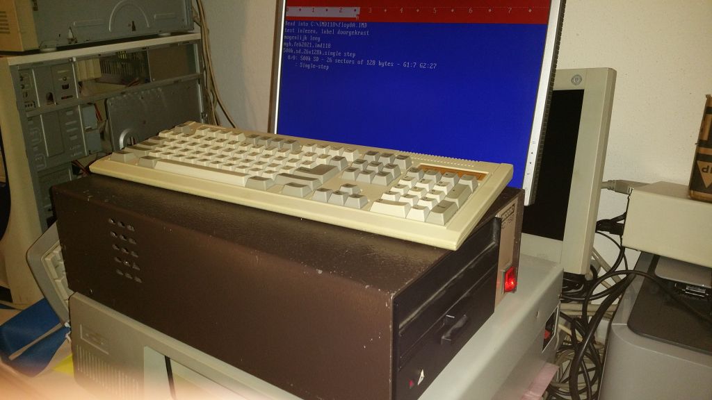

Er hangt een echte 8 inch floppen drive aan een DOS PC via een speciaal converter
kaartje.
Dat kaartje zet de 50pins kabel om naar 34pin PC Floppy kabel.
Display op kaartje geeft aan welke track gelezen wordt en welke sector.
De 8"drive heeft een eigen voeding 24Vdc en 5V, de motoren zelf zijn 220V,geeft beetje
aan wat voor gevaarte dat is.
Zie keyboard ligt er op.
Met een programma in DOS was heet Imagedisk, kan dus zo'n 8"drive aansturen.
Ik fop de PC zelf een beetje door te vertellen dat er een 1,2MB 5,25 drive aan hangt.
Dan kloppen de stuur signalen van de floppy kaart naar de disk drive.

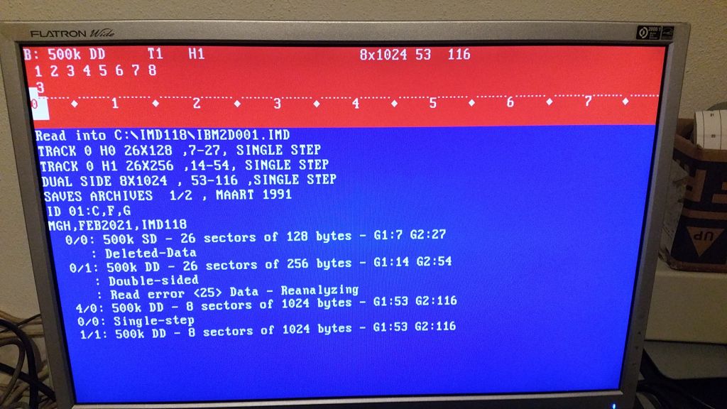

Omdat je soms de indeling van de schijf niet weet, tja van welk systeem is die flop
ooit geweest, zit er een analyse in programma.
Deze is instaat om de indeling uit te vogelen.

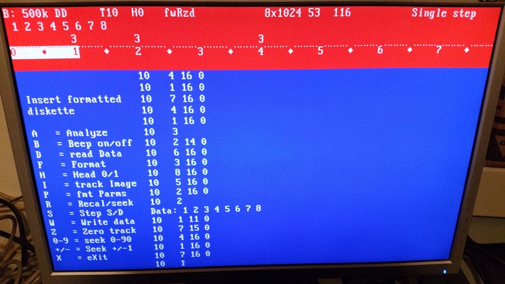

Er kan wel op de flop staan dat deze Dubblelzijdig 26x256 is maar ja als ooit in systeem opnieuw een format gedaan is ,wordt dat gewijzigd.
Zo heb ik een flop die werkelijk van alles heeft door elkaar.
1e index track 0 kop 0 is 26x128k (IBM Formaat)
Track 0 kop 1 (andere kant) is 26x256.
Vervolgens is kant 0 verder als 26x128k maar kant 1 is 8x1024 of 26x512

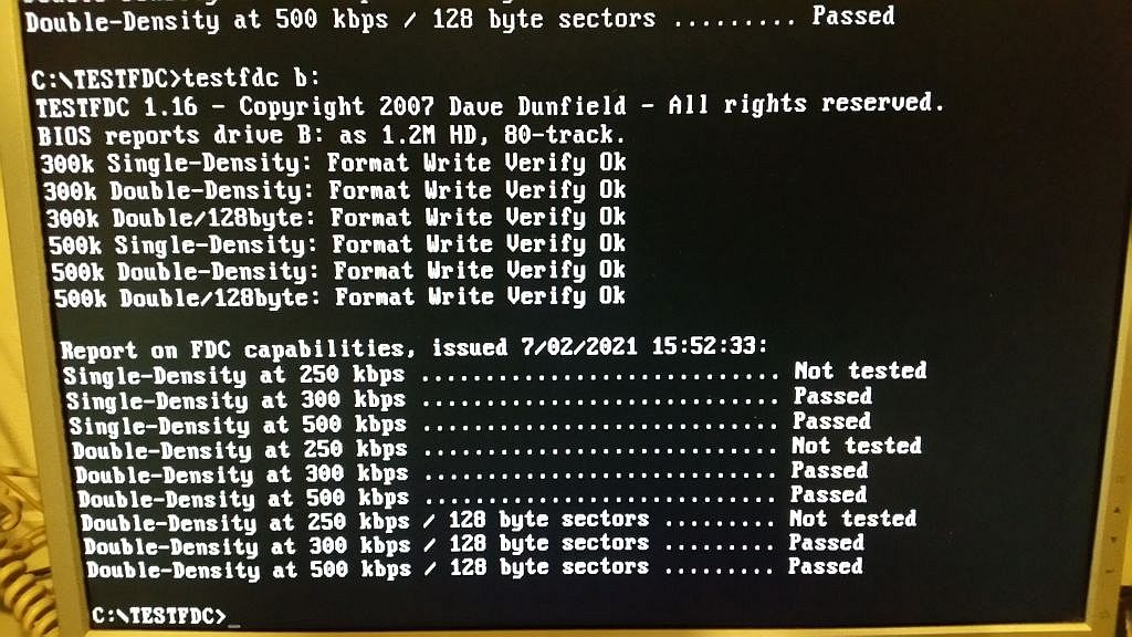

Dan een test programma om te bekijken of de Flop Kaart van de PC wel die
super oude formaten aan kan, vandaar dat kaart in deze PC los hangt.
De andere PC had andere ideeën op eens en HD defect, is en blijft oud spul.

Hier hoe dat programma de flop leest.
Hier rommeltje aan indelingen op 1 schijf.
Hier heb ik programma opdracht gegeven de disk in te lezen.
en zie programma ontdekt zelf de indeling.

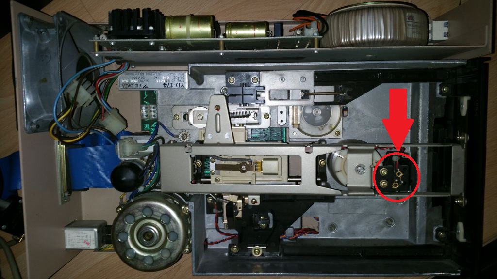

Hier de 8 inch van binnen. Links onder stevige 230Vac motor om disk rod te draaien.
Rood omcirkeld beide index opnemers.
Dit bepaald Enkel zijdig single density of dubbel zijdig wat de disk aan kan.
Ook heeft de drive dus 2 koppen ,boven en onder.
Niet alle 8"drives hebben dus al die mogelijkheden.

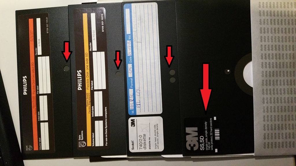

Daarnaast heb ik nog een hele speciale 8Inch drive welke in staat is
om floppen met 32 harde sectors te lezen.
Deze floppen hebben dus ipv 1 gaatje, 32 gaatjes om de start van elke sector in
een ring aan te geven.
Zie hier soorten 8" floppen
Let op positie index.
Meest rechter is dus SS,SD 32 hard sector.
SS-Single Sided, Single density. Of wel 1 zijde met lage dichtheid.
Zelfde als je hebt met 5,25 360k of 1,2MB , of de 3,5in 720k of 1,44M
