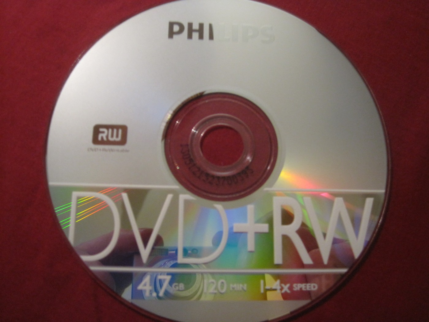

Daarna wilde ik een nieuwe dvd branden op 32 bits (een andere isofile dus), maar toen kwam de brander met de melding dat de disk 0 bits vrij had. Alle gebruikte disks zijn ongebruikt, nog nieuw in de folie. Ze zijn inmiddels wel een paar jaar oud. Kan dat een probleem zijn?

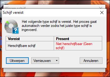

Ik wilde de schijfjes wissen en dat lukt ook al niet. Het is natuurlijk mijn onkunde, maar ik heb nimmer een linux versie bij mij aan de gang gekregen.

Het lijkt of de tekest op de dvd verminkt is en dus ook de schijf, maar het woordmerk is door ongunstige lichtval slecht op de foto gekomen.
De DVD in de w10 laptop

Probeer DVD-RW
Niet alle speler kunnen + aan
+ werd gebruikt voor DVD recorders

Nieuwe DVD's zijn 16 speed en jouw DVD is max 4x speed.
Hoewel ik mijn DVD's altijd schrijf met de laagste snelheid en dat is 4x.
Dus denk ik dat je de schrijfsnelheid moet verlagen.

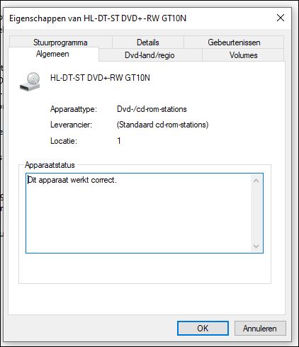

In de eigenschap van het apparaat staat ook dat de CD-rom speler van het -type is.
Bij gebruik van een DVD-RW gaat het waarschijnlijk wel goed zoals Rene al vermelde.
DVD+RW lees/schrijf/wisprobleem
door soundman2 ⌂ @, Wouw, 23-02-2021, 11:32 (1954 dagen geleden) @ Marbel
Volgens mij staat er toch DVD+-RW?

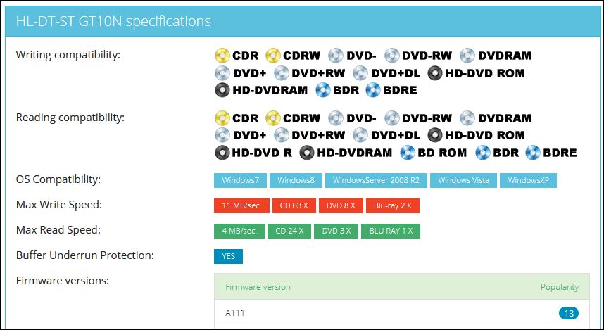

Eerst de specs van je brander bekijken wat hij kan lezen en opnemen
Philips dvd recorders konden alleen plus aan.
Als jouw brander een min is lust hij geen plus en dat geeft problemen zoals je omschrijft

Ik schreef het al in kleine letters, maar hier wat duidelijker. Het is dus een alleseter. De drive is van voor de tijd van W10, dat wel.
Gefinaliseerde DVD's kunnen waarschijnlijk niet meer gewist of heropgenomen worden.

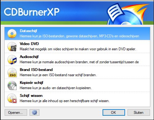

Ik heb de isofile van linux mint gedownload van het net en gekopieerd naar een DVD met CD-BURNER XP (zit in W10). Ik selecteerde daar "Brand iso bestand"

Wat betreft XP-Burner, die kan schijven weer wissen, maar kennelijk werkt dat niet omdat ze waarschijnlijk gefinaliseerd zijn.
De brander in de W10 laptop kan zowel +RW als -RW branden en lezen.
