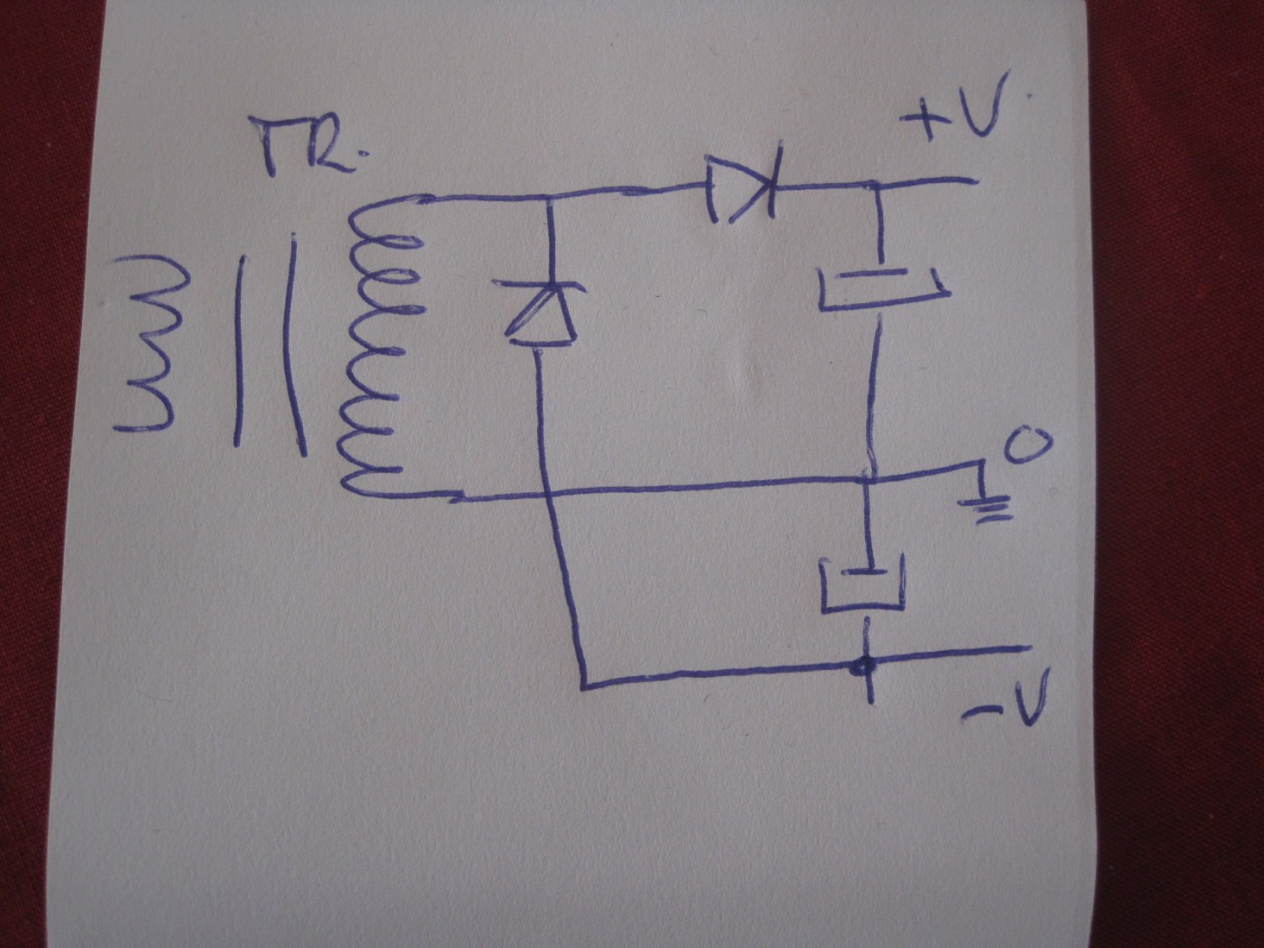

Wat absoluut niet kan op deze manier, is een positieve en negatieve voedingsspanning uit een enkele wikkeling halen.
Niet op deze manier, maar het kan wel hoor en wordt vaak nog toegepast ook!
Als je de 18 volt tap als middelpunt aard, zijn er nog meer mogelijkheden en ook verschillende spanningen mogelijk. Het is maar net wat je wil.
Je kunt er dezelfde spanning uit halen, maar hebt dan ook nog een aftakking op de helft van de voedingsspanning.
De schakeling van TS is wellicht bedoeld om overspraak tussen twee eindversterkers te voorkomen, maar ook de inwendige weerstand van de transformator is niet nul en zullen beide (eind-) versterkers mogelijk last hebben van de spanningsdaling bij deze ongestabiliseerde voeding.
Omdat niet bekend is waarvoor de voeding dient, is het ook niet duidelijk wat met de schakeling bereikt wil worden, blijft het gissen. (zeg maar oeverloos geneuzel.)
