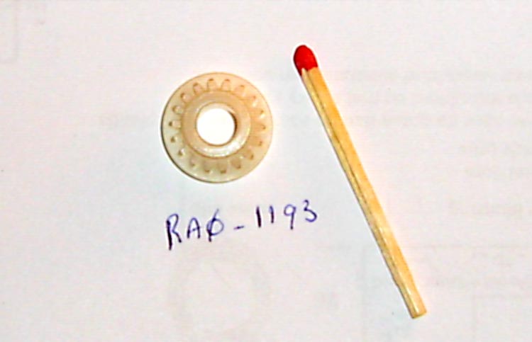

Deze laserjet gebruik ik al jaren met plezier.
Laatst heb ik er een nieuwe toner ingezet en begon toen moeilijk te doen.
Het papier liep af en toe vast en na verwijdering ging hij vrolijk verder.
De laatste keer liep hij weer vast en haalde er een tandwieltje uit.
Dat tandwieltje blokkeerde het papier waardoor hij vastliep.
Codenummer, ingeperst op het wieltje is RA0-1193.
Gelijk de servicedoc gedownload maar daarin is het wieltje niet te vinden.
Hij draait nu weer prima maar het zit mij niet lekker waar dit wieltje vandaan komt.
Is er op dit forum iemand die mij kan zeggen waar het vandaan komt?.

Zit tussen de geleiders van de handinvoer.
Google even op Canon RA0-1193.
Je kunt dan de manual van de LBP1210 downloaden. Dit is dezelfde printer.
Figuur 310 part 22F.

Theo je bent een kei :)
De doc is gedownload maar ook daar kijk ik overheen, kan het niet vinden.
Toen de deksel van de handinvoer losgemaakt.
En daar zitten aan weerszijden tandkammen waartussen het wieltje behoort te zitten.
Probleem opgelost en dank daarvoor.
