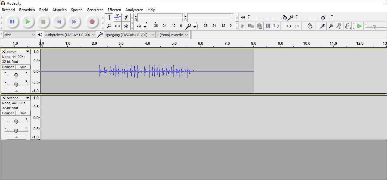

Er zijn nog geen opnames of audiobestanden.
Ik maak eerst een mono opname op het audiospoor wat ik "eerste" genoemd heb en druk na de opname op de stopknop.
Vervolgens druk ik weer op de opneemknop en krijg het spoor wat ik "tweede" genoemd heb.
Als ik dan stop met opnemen krijg ik de melding over de tijdvertraging. Verder kan ik daar niets mee.
"De instelling voor tijdsvertraging veroorzaakt dat de opgenomen audio verborgen is voor het tijdpunt nul.
Audacity heeft het teruggehaald zodat het bij nul begint.
Mogelijk moet u de Tijdverschuiving (<---> of F5) gebruiken om het spoor naar de juiste plaats te slepen."
Feitelijk wil ik op het eerste spoor een tekst opnemen en op het tweede spoor muziek. Die wil ik (later) combineren.

1) elke keer dat je na 'record' op 'stop' klikt, en vervolgens weer op 'record' begin je met een nieuw spoor. beter kun je op 'pauze' drukken, en weer op 'pauze' om te vervolgen op hetzelfde spoor. ik heb nog nooit die melding gezien!
2) in de tijd verschuiven doe je met de '<->' tool.
3) Audacity kan knippen /plakken van spoor tot spoor ('schaar') , compressor voor spraak, samenvoegen, etc. Let op de basis configuratie: codecs, recording, etc.
Audacity is prima voor multitrack bewerkingen.
Groet, Ben@

De bedoeling was om telkens een nieuw spoor te maken en op te nemen. Alleen zie ik niets gebeuren op het nieuwe spoor en kan het waarschijnlijk niet weer afspelen, hoewel ik dat even had kunnen proberen.
Ik ga de manual maar eens doorspitten. Altijd leerzaam, maar een wat langere weg om iets te weten te komen.
