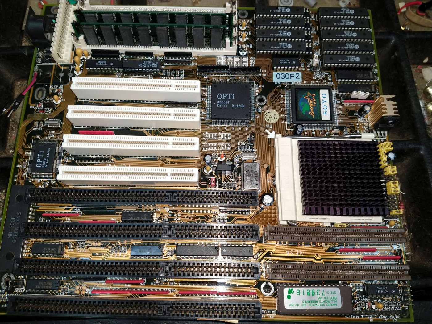

Goedemiddag,
Sinds een tijdje doet mijn Retro Game PC (486 DX2 66 Mhz) niets meer.
het probleem begon dat het toetsenbord af en toe niet meer reageerde. Even uit zetten en weer aan zetten loste dat probleem op.
tot een paar weken terug, toen deed die niets meer. (zelfs geen piepje met aanzetten)
Nu lijkt het erop dat er een probleem is met de keyboard controller.
ik heb de sporen al bekeken op schade van de lekkende accu (is er nu uit) maar dit lijkt goed te zijn.
ik zal van de week de chip eruit solderen en proberen nog wat na te meten, maar is erg lastig de sporen te volgen.
Zie bijgevoegde foto voor het MB en de chip. (MB-300E GREEN 9445) zit voor de ISA sloten
Heeft iemand toevallig nog z'n chip liggen ter overname? of eventueel een compleet Moederboard, al dan niet defect ?
Alvast bedankt.
Andere tips zijn natuurlijk ook welkom :-)
Groetjes Rudi Korterink.
