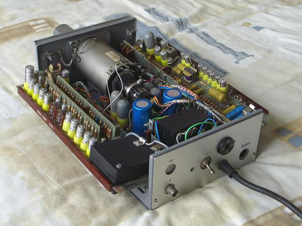

Ik ben weer wat aan de knutsel geslagen. Ditmaal met de EL8000 welke
van Hans van Kampen heb gekregen voor mijn overjarig model video recorder.

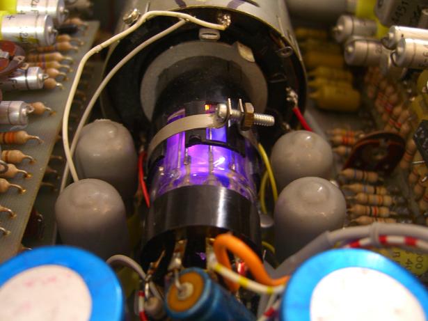

Helaas denkt de XQ1053 opnamebuis dat hij een neonlamp is.
Na zoveel jaren een identiteitscrisis denk ik :P
Naar mijn idee zit er wat zuurstof in de buis. Net genoeg
om op deze manier licht te gaan geven en te weinig
om de gloeidraad te laten verbranden. Het getter glimt nog
wel maar is wel wat doorzichtig geworden.
Heeft iemand toevallig het schema van deze camera voor mij?
En weet iemand toevallig ook welke buizen er nog meer in passen?

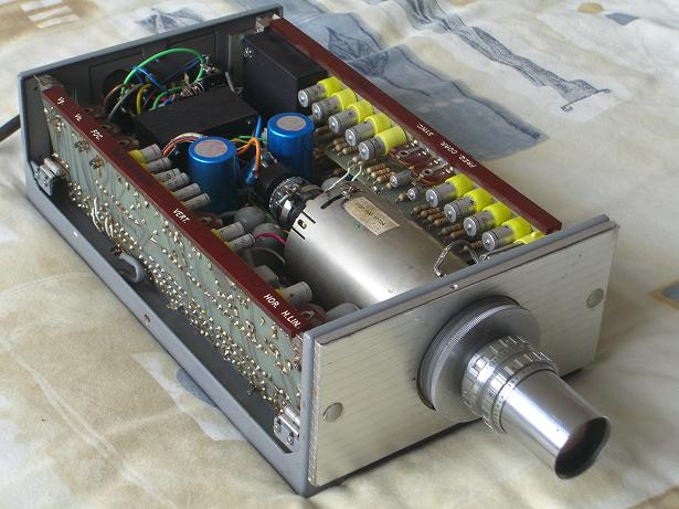

door kris ⌂ @, Gent, België, 14-03-2011, 22:21 (5580 dagen geleden) @ Roland Huisman
Roland,
Enig idee hoeveel inch dat buisje is? Ik heb nog verschijdene bruikbare 1/2 icnch buisjes liggen, maar deze ziet er me een maatje groter uit.

Hallo Kris,
De XQ1053 is 1".

Hoi Kris,
Het is inderdaad zoals Jac verteld een 1 inch buisje.
Dus de 1/2 inch gaan niet passen helaas. Toch bedankt!

Hoi Maurice,
Bedankt voor je bijdrage!
Helaas kan ik niets vinden over de XQ1053
Ik kan een XQ1241 of XQ1240 krijgen
maar ik weet niet of die er in kunnen.
