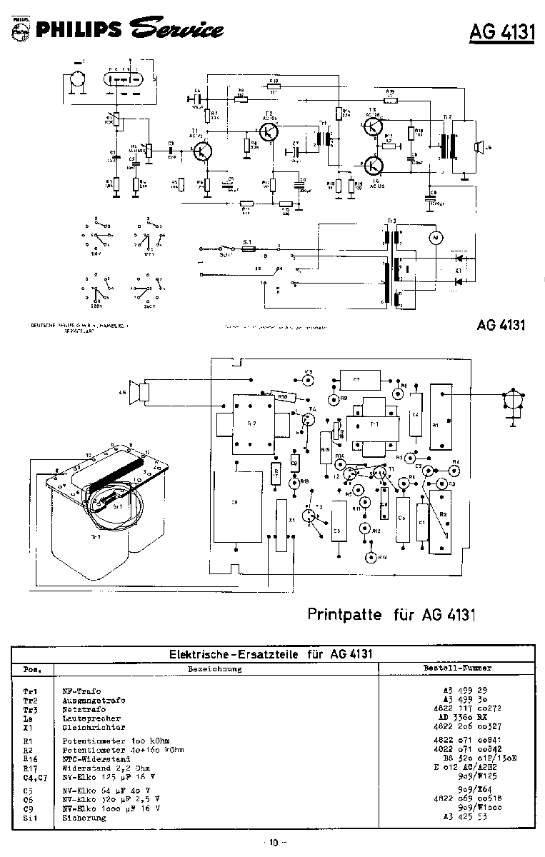

![[image]](images/uploaded/2009031920293749c29d214097d.gif)
schema gevonden ,trafo nog niet
door HM
, Hilversum, 19-03-2009, 21:12 (6306 dagen geleden) @ lee
Weet je zeker dat Si1 heel is ? zit in de trafo gebouwd zie tekening van de trafo.
Voedingsspanning is maximaal 16V omdat de 1e elco over de voeding 1000uF 16V is.
Zo te zien is de trafo dan 2*9V met middenaftakking voor het radiogedeelte.
De motor is nu nog onbekend, echter als alleen de primaire kapot zou zijn moet het secundaire systeem het nog wel doen.
Zet op 1 van de 9V secties een bekende wisselspanning ( alle draden van de trafo verder los ).
Als het goed is meet je op de 2e 9V sectie min of meer dezelfde spanning en op de motorsectie een andere spanning. De verhouding tussen gemeten spanning en de motorspanning is dan de bekende spanning en de 9V.
Succes

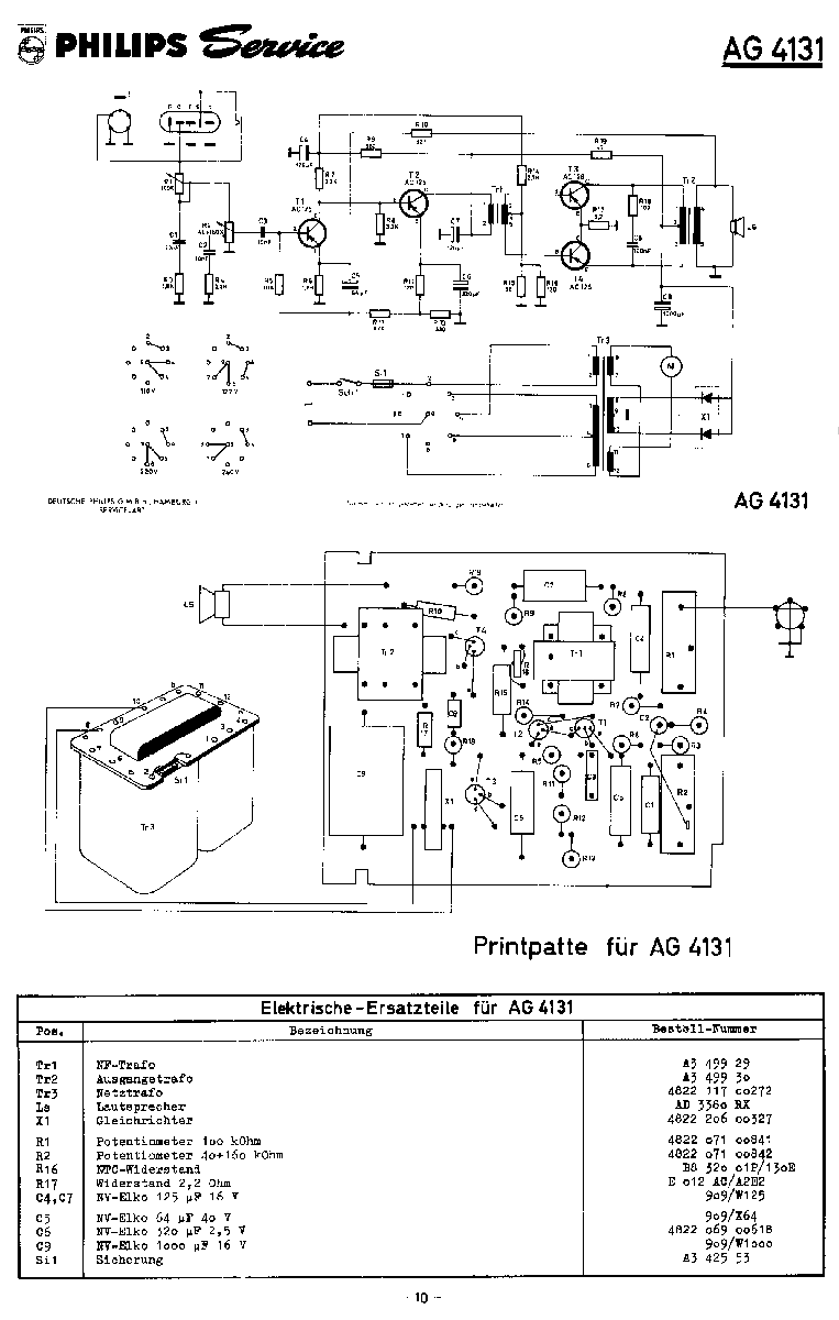

Lee, als dit de trafo is die je hebt dan zit er een zekering tussen de wikkelingen aangeduid met S1 zie foto.
![[image]](images/uploaded/2009031922385549c2bb6f5e794.gif)
Als de 2 kontakten geen verbinding maken kun je dat herstellen.
grt. willem.

Geen S1 te vinden, ik krijg dus het vermoeden dat de huidige trafo niet orgineel is.
Mijn zoektocht gaat dus verder
door Huub, 20-03-2009, 17:18 (6305 dagen geleden) @ lee
Gewijzigd door Huub, 20-03-2009, 17:20
Hoi Lee ,
je "beperkte kennis" groeit vanzelf , das een voordeel .
Maar de tekening op het schema van de trafo (2 wikkelsegmenten) wijkt ook af van je getoonde exemplaar , anderzijds lijkt de foto trafo toch wel enigszins mooi te passen . ga ervan uit dat het type (AG4131) klopt .
dan zie ik diverse mogelijkheden op de trafo voor primaire spanning ,
is natuurlijk lastig omdat je een andere trafo hebt , maar als je niets secundair meet ga ik van een onderbreking primaire uit .
Kan je met een variac of andere trafo er bijv wel spanning op een deel van de primaire krijgen ? 110 ofzo ?
Eerst eventueel de vermelde truuk door secundair een lage spanning dan meten wat waar uitkomt en als controle ergens 110 op , dan beetje bekend wat de spanning moet zijn , ook eerst de motor kontroleren (op onderbrekingen ), heb je straks een goede trafo blijkt die ook nog stuk , succes Huub
door Matthias Meijer
, Dordrecht, 21-03-2009, 01:22 (6305 dagen geleden) @ lee
Ik kan het op dit tijdstip misschien verkeerd hebben, maar zit die S1 misschien niet tussen de gele en rode draad op dat pertinax plaatje?
Matthias
door lee, 21-03-2009, 06:37 (6304 dagen geleden) @ Matthias Meijer
Hoi Matthias,
De rode en gele draad zijn de primaire 220 ingang.
Dus deze keer zit je er helaas naast maar evengoed bedankt voor de reactie.
door snameroc
, Etten Leur, 22-03-2009, 09:10 (6303 dagen geleden) @ lee
En toch denk ik dat de rode en gele draad aan de zekering zit.
Als je die doorverbind en daarna met een ohm meter op de stekker meet hoeveel ohm meet je dan?
door Willem.H.N.
, Enschede, 22-03-2009, 09:55 (6303 dagen geleden) @ lee
Hallo Lee , ik zou de trafo toch nog even goed onderzoeken.
Eventueel een wisselspanninkje op de gloeidraden zetten en kijken wat er
aan de primare weer uitkomt.
grt. willem.
door Huub, 22-03-2009, 23:06 (6303 dagen geleden) @ Willem.H.N.
is Tor-ding , maar strekking duidelijk
gr H
schema gevonden ,trafo nog niet - WEL S1
door Maurice
, Dordrecht, 22-03-2009, 10:59 (6303 dagen geleden) @ lee
Lee
wel degelijk dat dat de zekering is!
Ik zie het pertinax plaatje zitten.
ALs je goed de 220V draden volgt moet het lukken.
Weet zo zeker dat dit de zekering is.
Kijk dat jij over dit 220V meet klopt omdat si onderbroken is.
220V ---oooooo---si---220V
Als Si dood is
220V---ooooo---- m1 220V m2----220V
Als Si goed en spoel dood
220V ----m1 220V m2 -----si----220V
000000 - spoel trafo
m1 m2 - je volt meter
