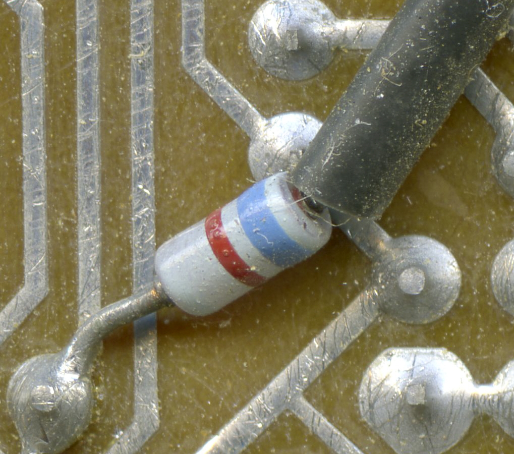

Is dit misschien een diode of een weerstand?
Dit zit in een N1502 VCR recorder op één van de opsteekprintjes gesoldeerd. Helaas zijn er van die opsteekprintjes geen schema's te vinden.

Diode waarschijnlijk baw62 oftwel 1n4148

het is een philips BAW82. is inderdaad gelijk aan 1N4148.

tikfout...BAW62

Het is inderdaad een BAW62, maar die heeft een veel strakkere specificatie voor de voorwaartse spanning dan een 1N4148.
