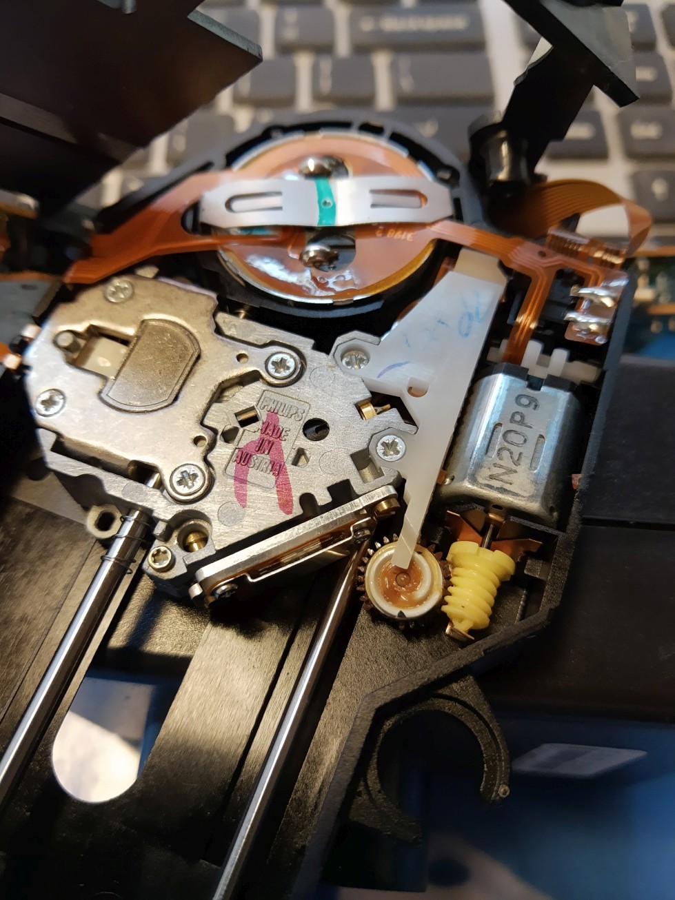

Beste forumleden,
Van mijn draagbare Philips CD-speler AZ6808/00 heeft een tandwieltje een aantal tanden verloren.
![[image]](images/uploaded/2021031816235460537e9aef25e.jpg)
Het is het tandwieltje dat links naast het gele wormwiel zit.
Weet één van jullie of je nog aan zo'n tandwieltje / loopwerk kunt komen?
Alvast bedankt voor een reactie.

Beste reageerders op mijn vraag,
het klopt dat je een schuine vertanding voor het tandwiel dat tegen een wormwiel loopt nodig hebt. Alleen heeft Philips hier de as scheef gezet, waardoor het defecte tandwiel geen scheve vertanding nodig had.
Daar ik de kans zeer klein acht dat iemand mij aan een tandwiel kan helpen, heb ik nadat ik de afmetingen en modul bepaald heb van het tandwiel, op internet een leverancier gevonden die de tandwielen voor een redelijke prijs aanbiedt: kkpmo.com uit Polen.
Het afdraaien van het nieuwe tandwiel vormt nog wel een uitdaging.

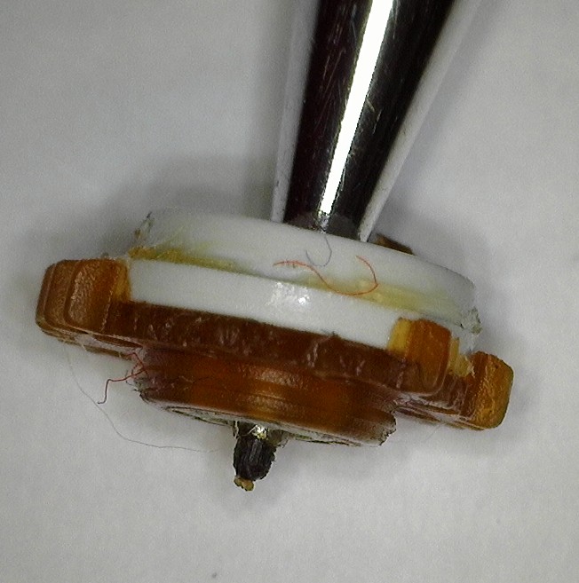

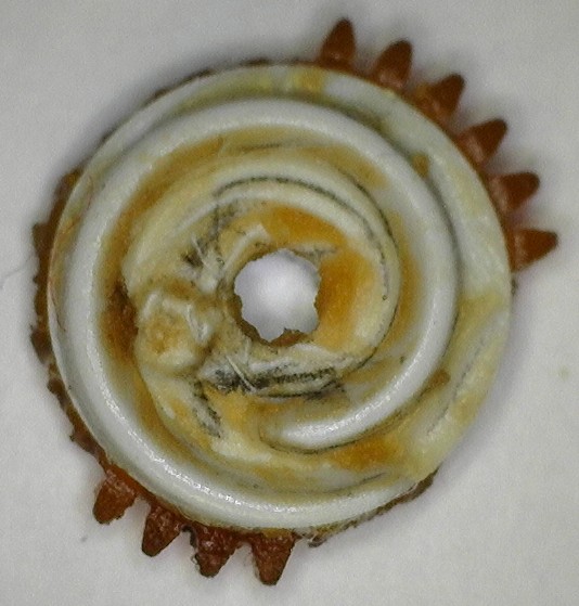

Uit de foto die ik stuurde is niet goed te zien hoe complex de aandrijving van de laserslede is.
![[image]](images/uploaded/202103201333396055f9b366e49.jpg)
Je kunt zien dat het tandwiel is gemaakt van bruin materiaal. Als je op tandwiel blaast vliegen de tanden er bij wijze van spreken al af. Een tandwiel uit een sloper zal net zo slecht zijn en is geen optie.
![[image]](images/uploaded/202103201335126055fa10b8535.jpg)
Aan de andere kant van het bruine tandwiel zit een "veerachtige verdikking" die de tandheugel aandrijft. Het "vieze spul" op de foto is vet. Deze kant is van prima materiaal gemaakt.
![[image]](images/uploaded/202103201336346055fa628dd71.jpg)
Op deze foto kun je zien hoe beide delen aan elkaar zitten. De "kegel" is een vulpotlood die ik gebruikte om van de zijkant een foto te kunnen maken.
Je ziet dat simpel vernieuwen van het tandwieldeel niet zoveel zin heeft. Ik moet echt met de draaibank aan de gang. Zoals ik eerder meldde heb ik een paar tandwieltjes in Polen besteld.

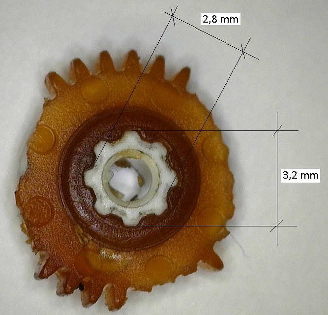

Hallo snameroc,
in mijn reactie dd. 15-4-2021 kun je lezen hoe het afgelopen is.
Gegevens "bruine tandwieltje":
Buitendiameter = 8.8 mm
Voetcirkel = 7.1 mm
Steekcirkel = (8.8 + 7.1)/2 = 7.95 mm
Aantal tanden = 28
Modul = 7.95 / 28 = 0,28
Breedte tandwielgedeelte = 1.2 mm
Totale breedte "bruine gedeelte"= 2 mm
![[image]](images/uploaded/202606181601516a34166f30ca4.jpg)
Ik heb bij kkpmo.com (mikroantriebe.de) de volgende tandwielen besteld:
Ik weet niet meer of ik 27 of 28 tands tandwielen heb gebruikt. Ik denk dat het de 27 tands versie was, daar ik daar nog één van over heb (ik heb 2 van deze spelers met beiden tandwielproblemen, de andere moet ik nog repareren).
De tandwielen met 28 tanden heb ik niet gebruikt.
Succes met de reparatie.
Groeten, Harm.
