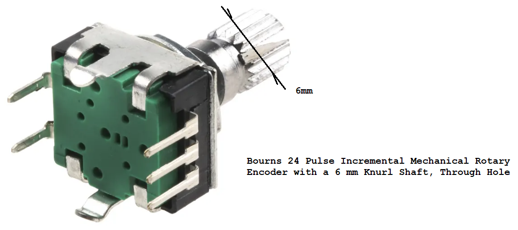

Ik heb mijn internetradio gerepareerd (lenco kcr-2014).
De rotary encoder heeft het NOOIT goed gedaan: sprong alle kanten op bij het selecteren van een zender- gebruikte noodgedwongen de afstandsbediening.
De encoder was moeilijk te verwijderen (doorgesoldeerd). Ik heb uiteindelijk de aansluitingen doorgeknipt om het te verwijderen.
Ik had reeds geprobeerd wat reinigende vloeistof erdoor te laten lopen, maar dat hielp niet en loste alleen de siliconenvet van het asje op, dat weer op de contacten kwam.
Na reinigen van alle onderdelen met 96% alcohol ketonatus van kr...vat met penceeltje en drogen is de rotary encoder beter dan ooit. Stapt keurig in stapjes van 30 graden.
Misschien help ik iemand hiermee die een op hol geslagen encoder heeft.

inderdaad een goede tip, komt ook vaak voor bij de grote surround-versterkers.
Die encoders van Alps kan je demonteren en reinigen.
Het as vet verstoord de werking.
Echter een nieuwe kost slechts een paar euro.
