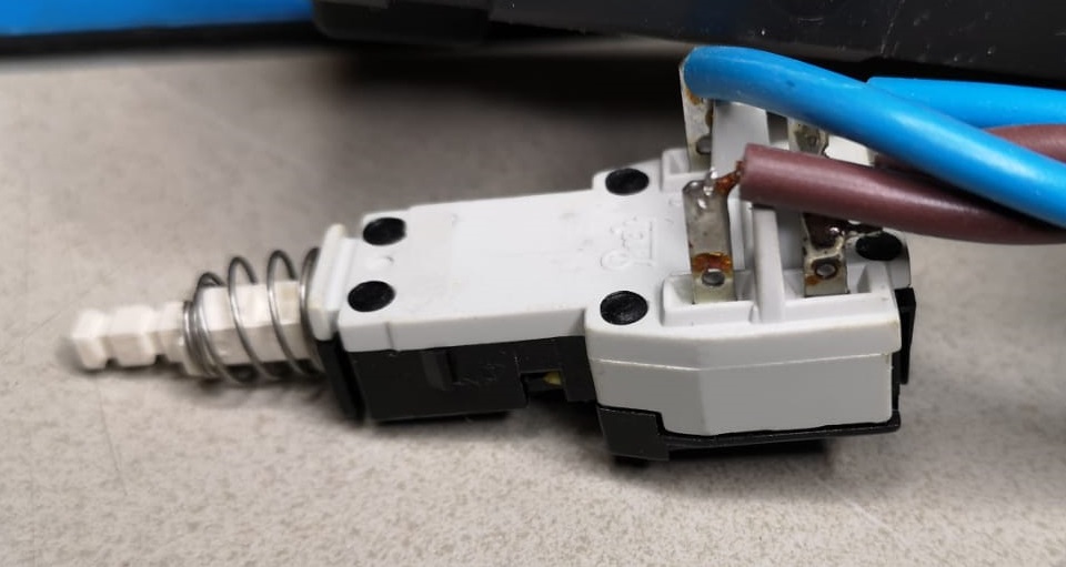

Hallo mensen,
Ik heb in een Philips monitor deze defecte Preh ME5A netschakelaar.
Binnenin is een nokje afgebroken waardoor de schakelaar niet meer in de
'aan stand' blijft staan. Dit blijkt een veelvoorkomend probleem te zijn.
Van Maarten Bakker begreep ik dat er vaak een MSW-084 als vervanger ingezet werd.
"Standaard in het bakje van elke TV servicemonteur" Maar ja, tegenwoordig niet zo
standaard meer omdat deze schakelaars zelf al dieper zijn dan de moderne TV's.
![[image]](images/uploaded/2021031921440060551b206ac73.jpg)
Als iemand een goede vervanger in dezelfde vorm heeft dan houd ik me van harte aanbevolen.
Groeten en alvast bedankt,
Roland

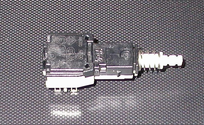

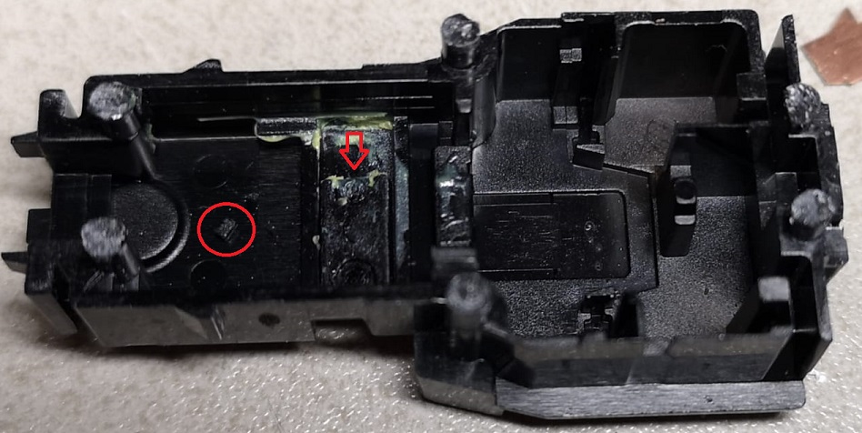

vervanger voor Preh ME5A netschakelaar
door Roland Huisman
, Zwolle, 20-03-2021, 09:12 (1979 dagen geleden) @ Otto
Onlangs nog hetzelfde meegemaankt met een Philips monitor. Ik ga er van uit dat het kunststoffen pennetje is afgebroken. Dat is eenvoudig te repareren, zie:
Hoi Otto,
Dat is inderdaad het geval want ik had hem ook al open gemaakt.
Ik ben bang dat je gelijk hebt dat al die kunststoffen broos worden.
Hier lag ook dat afgebroken pennetje nog in de schakelaar.
![[image]](images/uploaded/202103200810216055aded93c70.jpg)
0.8x0.8mm en 1mm hoog. Ik zat al te denken om op mijn werk te vragen
of ze het hele schuifje met pennetje even voor mij na willen maken in messing oid.
Maar Maarten heeft toch nog een originele en een vervanger gevonden.
Die gaat hij naar mij opsturen. Ik hoop eigenlijk dat de vervanger goed past.
Want eigenlijk verwacht ik snel dezelfde problemen met een andere Preh ME5A.
Groeten, Roland
door Otto
, Drenthe, 20-03-2021, 10:05 (1979 dagen geleden) @ Roland Huisman
Precies hetzelfde als bij mij. Ook ik had het pennetje er nog los in liggen. Met een 1 mm boor met de hand voorzichtig in het plaatje op de plek van de afgebroken pen een gaatje door het plaatje boren. Dan de achterkant van de boor op maat afbreken, en het afgebroken stukje in het gat duwen. Eventueel borgen met een minuscuul drupje secondelijm. Je kan het altijd even proberen. Lukt het niet, dan heb je altijd nog de vervanger bij de hand.

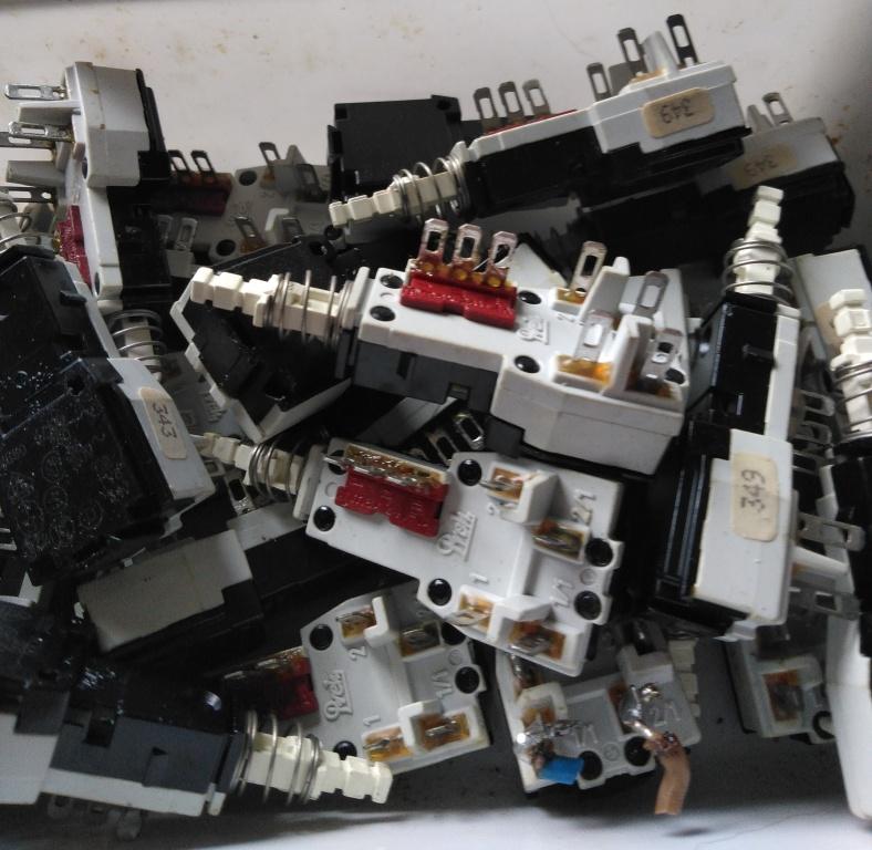

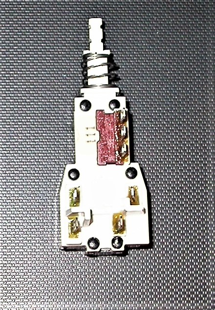

door Wim Schoonhoven
, Eemnes, 20-03-2021, 08:17 (1979 dagen geleden) @ Roland Huisman
Deze Preh heb ik beschikbaar, nooit gebruikt.
![[image]](images/uploaded/2021032007103260559fe860a43.jpg)
![[image]](images/uploaded/202103200711006055a0049fdf2.jpg)
Er zit hier nog een extra schakelcontact bij.
Totale lengte 61 mm, breedste kant 22 mm.
Ik heb er drie.
Wim Schoonhoven
door Roland Huisman
, Zwolle, 20-03-2021, 09:20 (1979 dagen geleden) @ Wim Schoonhoven
Hoi Wim,
Bedankt voor het zoeken. Maarten had nog wat gevonden en dat stuurt hij op.
Mocht dat niet passen dan kom ik even bij je terug.
Groeten, Roland

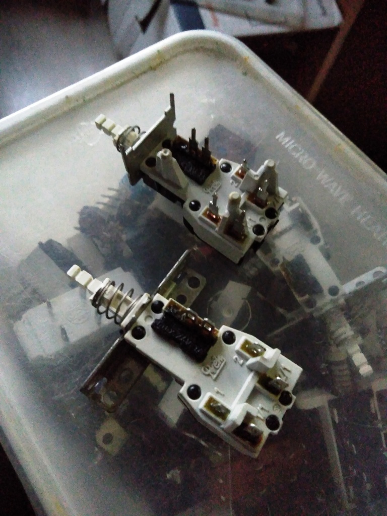

, Hoorn, 20-03-2021, 14:01 (1979 dagen geleden) @ Roland Huisman
Roland,
Ik heb nog wel een paar [...] vervangers over. ![[image]](images/uploaded/202103201301146055f21a28529.jpg)
4 euro inclusief postzegel.
door Leo Snoeren
, Dongen, 20-03-2021, 15:46 (1979 dagen geleden) @ hanswal
Dag Hans,
Indien het aanbod niet alleen voor Roland geldt: ik zou er twee kunnen gebruiken voor een Philips scoop....
Ik stuur je een pm.
door hanswal
, Hoorn, 20-03-2021, 19:26 (1979 dagen geleden) @ Leo Snoeren
Leo en meelezenden,
Natuurlijk niet; er is genoeg voor iedereen!
door radiowizzard3 †
, Blerick, 20-03-2021, 18:36 (1979 dagen geleden) @ hanswal
Hoi Hans
Heb je ze ook voor printmontage?
Theo
Real radios have motors.
door hanswal
, Hoorn, 20-03-2021, 18:50 (1979 dagen geleden) @ radiowizzard3 †
Theo,
Een van deze?
![[image]](images/uploaded/20210320174943605635b747424.jpg)
, Blerick, 21-03-2021, 08:57 (1978 dagen geleden) @ hanswal
Hallo Hans
Dan zou ik graag 2 x de rechtse over nemen van je.
Theo
door hanswal
, Hoorn, 21-03-2021, 11:10 (1978 dagen geleden) @ radiowizzard3 †
Theo,
Dat is prima. Verder via PM of e-mailadres in de footer.
