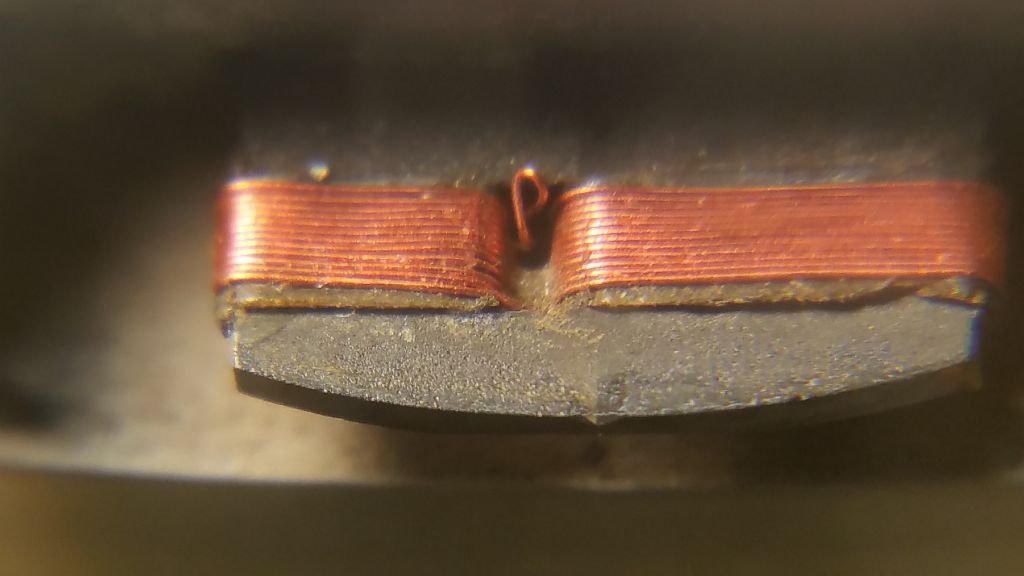

Wat met name het probleem is bij reinigen kopjes is dat met de zeemleer methode
je niet altijd dat spleetje goed schoon krijgt.
Omdat band slijpsel ook magneet deeltjes bevat geeft dat sluiting.
En kan hardnekkig zijn.
Wat ik dan ook doe is met goede geheel op drogende contactspray haaks op het kopje
spuiten om zo te trachten schoon te blazen.
Met loopje is het te zien.
Evt wat ik heden gebruik is zo'n 1 oog lensje voor mijn telefoon camera houden en dan nog eens vergroten.
T's wat knoeien maar werkt.

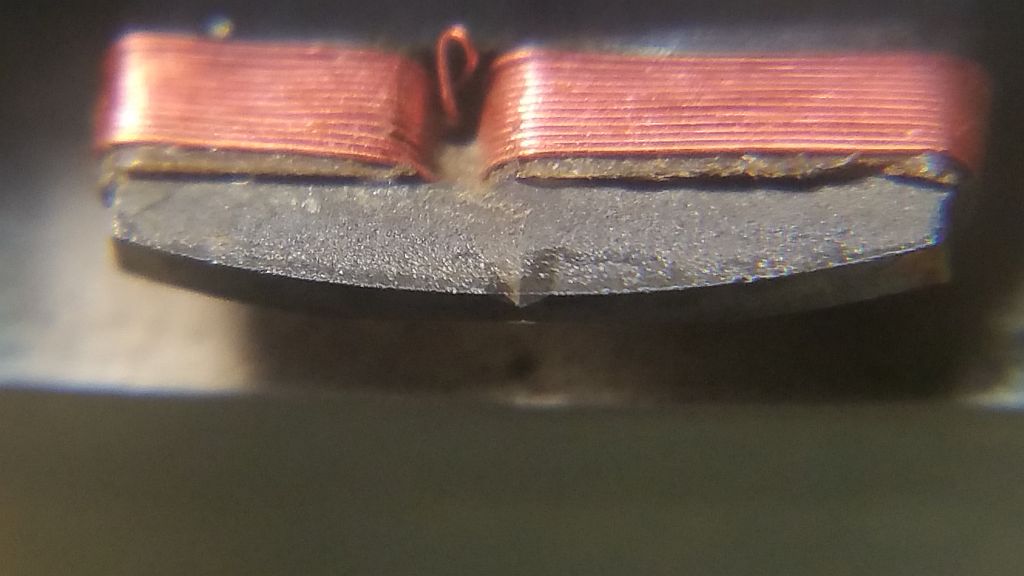

Hier kopje van de Philips EL3402 en als je heel goed kijkt zie je dat er een heldere
plakband strookje over de spleet is geplakt, vandaar dat ik dus met mijn methode
eerst niet goed schoon kreeg.
