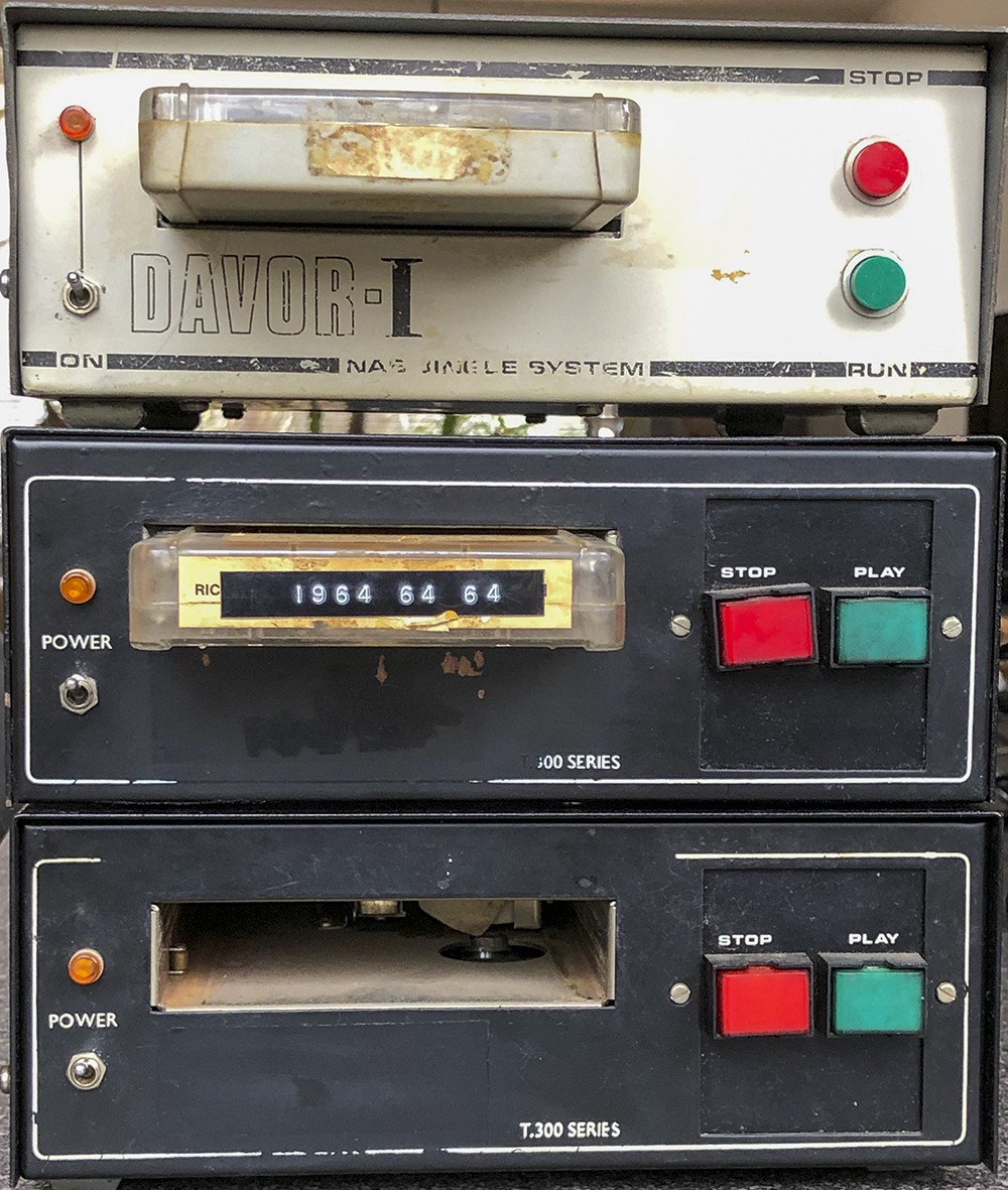

Ik ben een cart speler aan het repareren en daarin zit een LM381AN (Low Noise Dual Preamplifier) met kortsluiting tussen uitgang 2 en VCC (pootjes 8 en 9). Wie weet waar ik een vervanger hier in NL kan kopen? Ali heeft ze ook heb ik gezien, maar ik zoek een mogelijkheid dichter bij.

Bedankt voor de tip, Maarten. Ik heb inmiddels een bestelling bij EOO geplaatst. Ik heb daar meteen de LM748 besteld, die was stuk in één van de twee andere Cart spelers. De uitgangstrappen hebben 't blijkbaar zwaar te verduren gehad bij deze machines.
Ze komen uit de inboedel van Mi-Amigo in Spanje en zouden initieel gekocht zijn in de UK:
Na ruim 35 jaar in een garagebox te hebben gestaan zijn ze onlangs deze kant op gekomen. Sommige transistor pootjes hebben wel wat last van witte uitslag ;-)
Schema's heb ik nog niet kunnen vinden, maar met een scoop, een voltmeter en veel onder en bovenop de print kijken kom je een heel eind :-D

Deze jinglemachines werden destijds begin '80 geïmporteerd door Simrek in Rhenen.
weet niet of die zaak nog bestaat.
LM381AN
door BenM ⌂ @, Bunschoten, 22-03-2021, 19:18 (2024 dagen geleden) @ Goldline
Bedankt voor de tip, Cees. Hendrik heeft er nog wat in de aanbieding op MP zie ik:
https://link.marktplaats.nl/m1676087623
Mijn machines zijn indertijd door Maurice Bokkebroek rechtstreeks uit de UK gehaald. Aan de kast te zien, lijken het precies dezelfde apparaten. Hendrik heeft alleen z'n eigen typenummer en merk erop gezet.

Zijn die cartidges hetzelfde als een Eighttrack cassette?
Ik dacht dat de meeste jingle players grotere cartridges gebruikten, zoals bijv Sonifex.
LM381AN
door Goldline @, Oranjedorp, 22-03-2021, 18:08 (2024 dagen geleden) @ soundman2
Gewijzigd door Goldline, 22-03-2021, 18:12
het zijn 8 track cardridges zonder aandrukrol, maar met een gat in de bodem, waar de machine
zijn aandrukrol "inschiet "
Heb menig 8 track met een pons bewerkt tot NAB Cardridge.

Ik heb ook onlangs een paar van deze players opgekocht die lang in opslag hadden gezeten. Het bleek dat de motoren vast zaten. Die heb ik helemaal gedemonteerd en schoongemaakt. Daarna geen probleem.
Daarnaast hadden ze ook wat electronische problemen. Ik heb bij een van de machines de BC327's moeten vervangen, deze regelen de start/stop functie.
