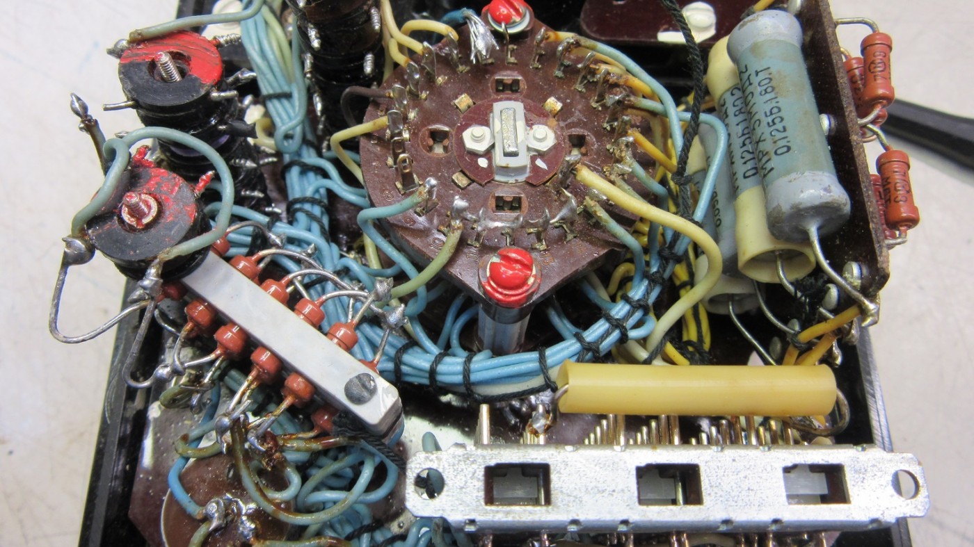

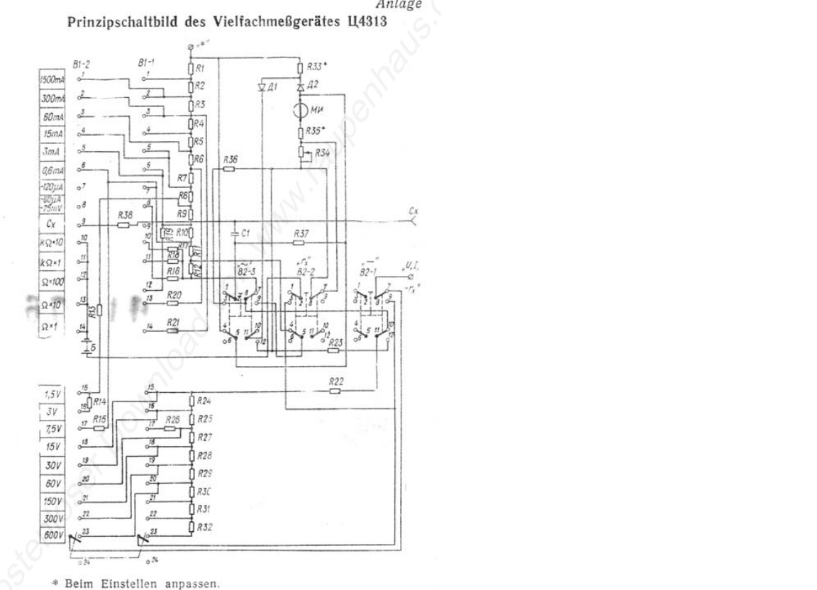

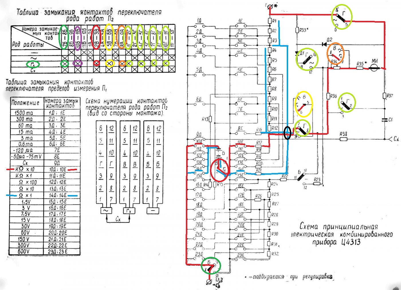

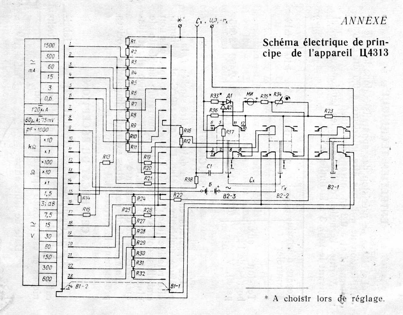

Tot zover bedankt voor jullie inspanning. Metertje komt van Marktplaats met de mededeling 'Niet helemaal in orde...' Voor de duidelijkheid heb ik even het schema waarmee ik zit te puzzelen bijgevoegd. Dat ziet er iets anders uit dan dat van jullie. Maar misschien is het elektrisch toch identiek. Graag ook op mijn schemaatje even het weerstandsmeetcircuit intekenen. Liefst met weer suggesties wat er mis kan zijn. Het is natuurlijk wel de bedoeling dat ik het ga snappen, hi.

De diverse u4313-schema's zijn in principe gelijk. De gekleurde lijntjes waren zeer welkom:) . Alle weerstanden opnieuw gemeten, deze keer los. Uitgesloten dat er ergens een parallelle verbinding of weerstand is. Alle weerstanden zijn OK, nergens oneindig. Blijkt weer eens dat het niet slim is op basis van aannames conclusies te trekken en een flapuitje met kleinerend advies te reaguren. Jammer, de gesloopte meter staat inmiddels gepoetst op de plank, nu beter de plaat.

Leuke bijdrage, Maarten, word ik blij van. Reaguursels leest toch niemand met plezier. Ondertussen is de breekbare eenkernige (en eenkleurige!) bedrading verwijderd, want door een beetje wiebelen 'krak', weer een breuk erbij. Wordt vervangen door soepeler montagedraad, meerkernig en contrasterende kleuren. Aan de hand van het schema moet dat lukken, en inderdaad stapje voor stapje, sinds kort tijd genoeg, hi. Schakelaars en contacten schoongemaakt. Nog steeds niks gevonden dat kapot is, het apparaat lijkt bijna ongebruikt. Het 'beruchte' stroommeetgedeelte bestaat vooral uit een rij spoelen, draaddikte 1 t/m 0,05 mm, aan deze R1 t/m R12-reeks mankeert niets. Als ik eraan denk zal ik wat foto's maken.

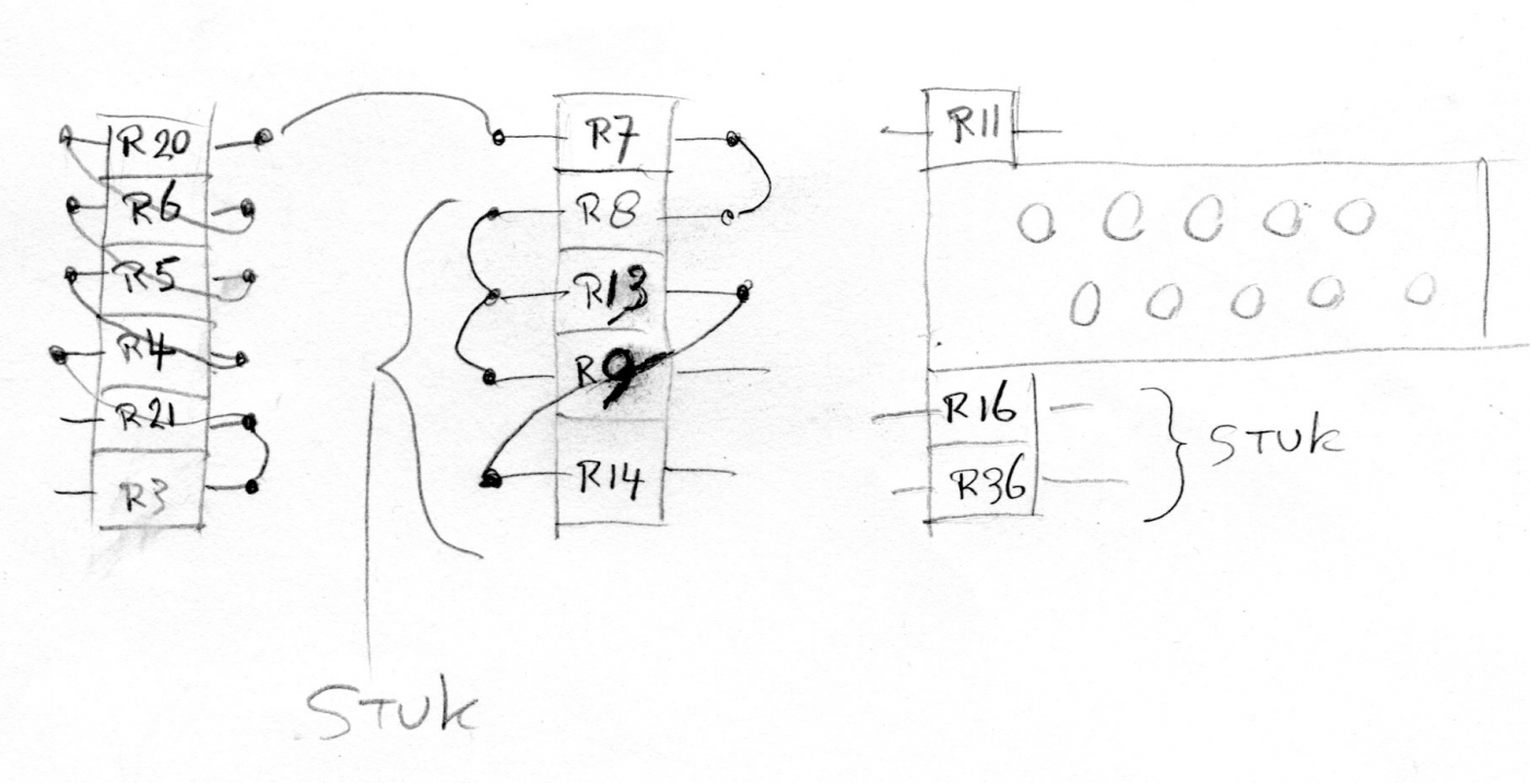

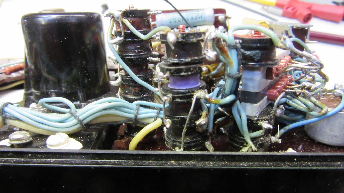

Mijn Meter werkt weer!
Er waren 6 draadgewonden weerstanden (model spoeltje) stuk.
Weerstanden van 120 tot 600 Ohm met een draaddikte van 0.15 tot 0.05.
Het uitzoeken waar deze weerstanden zaten was ook een hele zoektocht, maar uiteindelijk uitgevonden.
Eerst begonnen met een 120 Ohm waar idd in het laatste stukje een paar breuken zaten, de rest van het weerstanddraad was vrij stevig, dus er zal wel iets mis zijn gegaan met de aanhechting naar een dun soepel stukje koperdraad voor de aanhechting.
Van een klosje geisoleerd weerstanddraad de juiste lengte bepaald, en op het spoellichaam aangebracht, en zowaar 120,2 Ohm weerstand!!
Het draad is om de draadeindjes heen gedraaid met daar overheen een adereindhulsje gesoldeerd voor een betere aanhechting.
Twee spoeltjes(weerstanden) heb ik maar laten zitten en daar 1% weerstandjes op gesoldeerd, om die los te halen was me iets te veel werk, en grote kans dat het weerstanddraad er niet op zou passen( mijn dunste en enige draad was 0.15)
Na alles vervangen en weer aangesloten te hebben werkte alles weer naar behoren op de 10K stand na.
Alles nog eens nagelopen en nog eens en nog eens......
Probleem was: er was geen probleem (moet je de gebruiksaanwijzing eerst maar eens lezen voor je met zo'n apparaat gaat werken!!)
Nu is Frans in dit geval niet mijn taal om te begrijpen, maar voor weerstandmeting moet er een 4,5 volt batterij geplaatst worden behalve in de 10K stand.
Dan moet er een aparte voeding van 34 tot 44 volt gebruikt worden om de meter zijn volle uitslag te geven.
Je moet het maar weten, zag later pas dat dit ook op de achterkant staat aangegeven:-(
Tot slot nog een paar afbeeldingen.
Het paarse spoeltje is de eerste proef, en nog niet vast gesoldeerd.
Mvg Dirk
