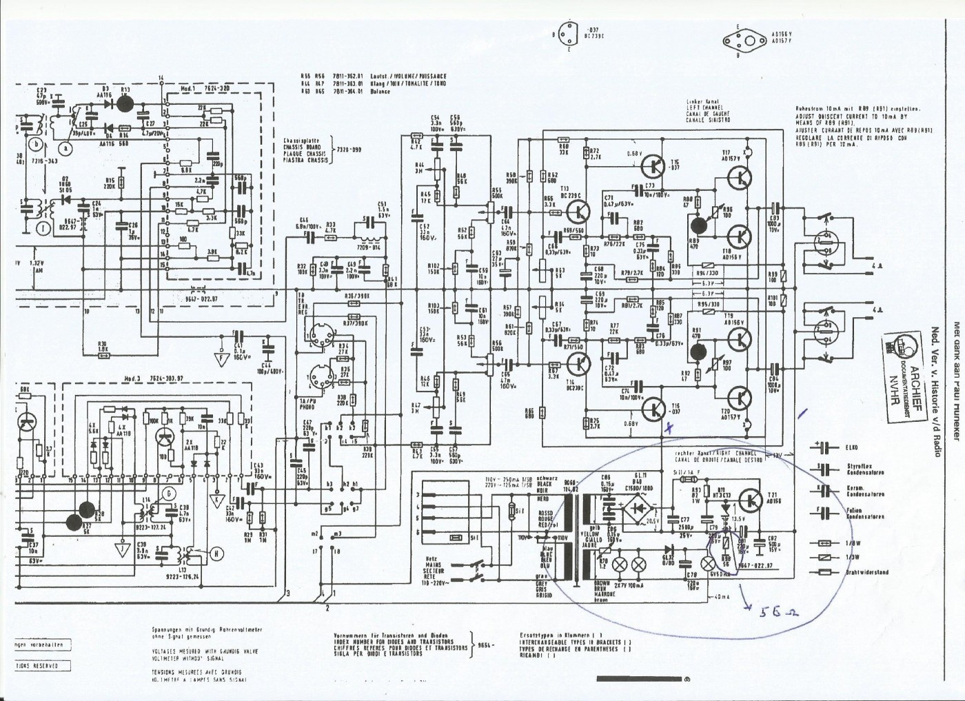

Chassis was in orde gebracht , bij inkasten , radio amper gespeeld , plotseling uitval , kleine brom en rook !
Terug eruit , R98 doorgebrand , heb de C's vervangen in de voeding ,op schema , in de plaats van AD156 zit er AD162 erin , ook vervangen , zenerdiode meet goed , voeding meet ik 14,1 volt , met de R98 erbij , 56ohm , daalt de spanning naar 13,7 volt , stroom door R98 is 200ma , en brand na 5 sec door !!!hetgene dat ik raar vind , R98 ligt aan massa . heb de voeding nu volledig apart gescheiden , nog altijd de fout .
Wat denken jullie ?
Groetjes Bart[image]

deze voeding regelt de negatieve zijde.
ik zie in dit stuk schema geen andere onderdelen die aan de massa hangen, waarschijnlijk hangt de massa op een tusseniveau (tov de voedingsspanningen) en wordt het geheel door iets uit balans getrokken. Wat dat iets is, zie ik hier niet.
Maar, je kan de radio op een klein serielampje in de 230 V~ aansluiten (25 watt zal voldoende zijn) zolang die teveel stroom trekt gaat het lampje branden zonder dat R98 er meteen uitrookt.
dan sectie per sectie van de radio loskoppelen om zo te achterhalen welk stuk er teveel stroom trekt.

Let op, dat de voedingsspanning in dit toestel negatief is. Door R98 loopt de stroom voor het toestel. Heb je toevallig niet een elco verkeerd geplaatst vwb de polariteit?

Hij zegt dat hij de voeding los van het toestel heeft. Dus dan kan het alleen de uitganselko van de voeding zijn.

Isolatie eindtorren?

dat is een mogelijke oorzaak.
door R98 loopt normaal maar een beetje stroom. eindtrappen en dergelijke hangen tussen + en - (niet de massa)
de massa wordt gebruikt in het RF/MF als daar een sluiting zit richting + of - gaat het roken . (maar maakt niet uit waar die sluiting naar massa zit, dis micaplaatje kan ook)
Als de - en + van de voeding losgekoppeld zijn van al wat er na komt kan alleen de trafo of C85/C86 de schuldige zijn. lek van secundaire voor de gelijkrichter naar de massa.

Het radiogedeelte speelde (FM) , plotseling uitval van de muziek , een lichte brom ,direct overgeschakeld naar de PU stand , want er draaide een LP ? EN DAAR HAD IK MUZIEK ,, maar door de rook , boel stilgelegd . Wist toen nog niet dat R98 doorgebrand was.
Concreet , alles terug gesoldeerd, en op stand PU ? MUZIEK , voedingsspanning is 13,4volt , moet 14 volt zijn , en door R98 loopt er 200ma en gaat verbranden !!!!
Wat denk ik , fout zit ergens in het radiogedeelte , waar er ergens een doorslag naar massa is , een hangende massa? ,een valse massa ? dus het versterkergedeelte is prima , daar wordt de massa niet gebruikt .Een mens gaat denken , de fout zit in de voeding, waar R98 zit , maar minder is waar.
Morgen verder zoeken ! Groetjes Bart

dus een sluiting in het FM/RF/MF gedeelte naar massa. dat kan een ontkoppelcondensatortje zijn oid. 13,4 of 14 V, dat gaat het verschil niet maken.
Je kan R98 vervangen, bvb door 2 stuks 12V lampjes in serie. zolang de sluiting er is gaan die gloeien. Je kan dan verdachte onderdelen of secties loskoppelen. Eens je het slechte onderdeel/sectie los hebt gaan de lampjes doven.
Uiteraard kan je ook met de ohmmeter gaan rondsnuffelen. maar voordeel van de lampjes is dat je het ziet, en maar al te vaak zal een sluiting in een ontkoppelcondensator weer verdwijnen als je eraan soldeert. Dat soort grappen zie je dan meteen.

Opgelost , met de goeie tip van kris,die twee lampjes in serie, ipv van die weerstand van 56ohm.Na veelvoudig te elimineren en verder in het schema te gaan ,een Ctje gevonden van 4700pF, die lekte naar massa .
OK radiogedeelte weer in orde !
Bedankt voor de tips , groetjes Bart
