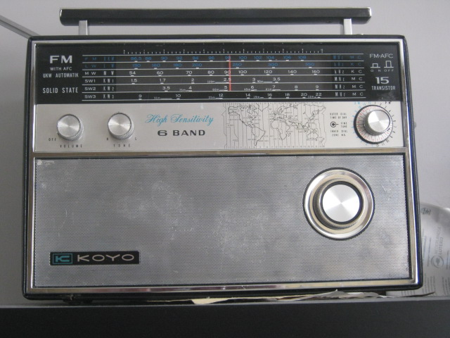

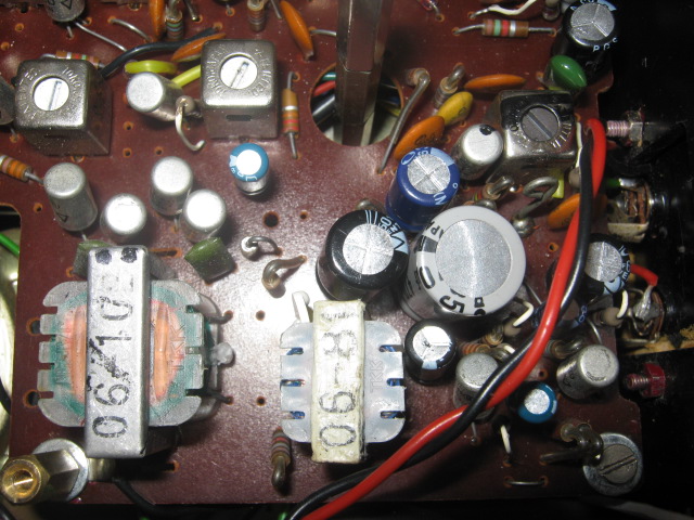

Vraag en verzoek,heeft een van jullie een schema van deze radio de High Sensitivity 6 Band (Japan 403) uit japan rond 1960,toestel heeft altijd goed gespeeld op 6v..de laste dagen ging het geluid achteruit het geluid vervormde en ging zachter spelen,de transistors in de eindtrap werden naar een half uurtje spelen ook heet,zag op mijn lab voeding na een half uurtje dan ook dat de ampere meter op liep naar bijna 1,9 amp,wat ik al vervangen heb zijn de condensators (zelfde waarde) nu blijft die een uurtje goed spelen daarna weer de zelfde klacht,transistors al na gemeten in de eindtrap maar geen afwijking te zien,toestel staat ook in het radiomuseum.org met als jaartal 1970? maar dat klopt niet was erbij toen mijn vader hem kocht op de auto markt in apeldoorn in 1968..had daar al een mail heen gestuurd met het verzoek om een schema van dit toestel maar krijg geen reactie..zou graag de radio weer voor elkaar willen hebben..aandenken van mijn vader die luisterde altijd naar de 27mc band op deze radio,meten is weten maar in dit geval kom ik er niet achter wat er gebeurd en waarom die na nu een uurtje goed helder en hard spelen de zelfde klacht weer geeft..merk wel dat als ik mijn voeding niet hoger zet dan [image]
4,5 volt,dat die zo waar de hele dag kan spelen zonder problemen maar toestel speelde altijd op 4 batt. van 1,5 v
Groetjes Jan[image]
