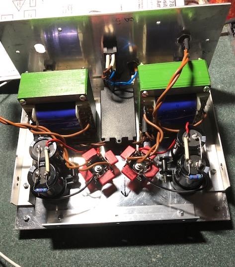

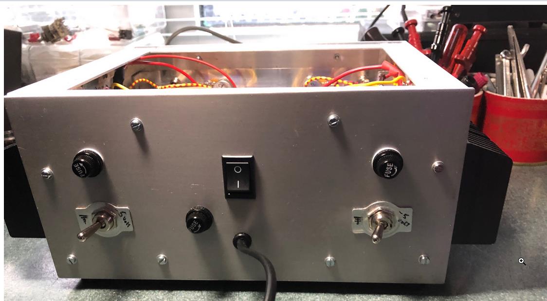

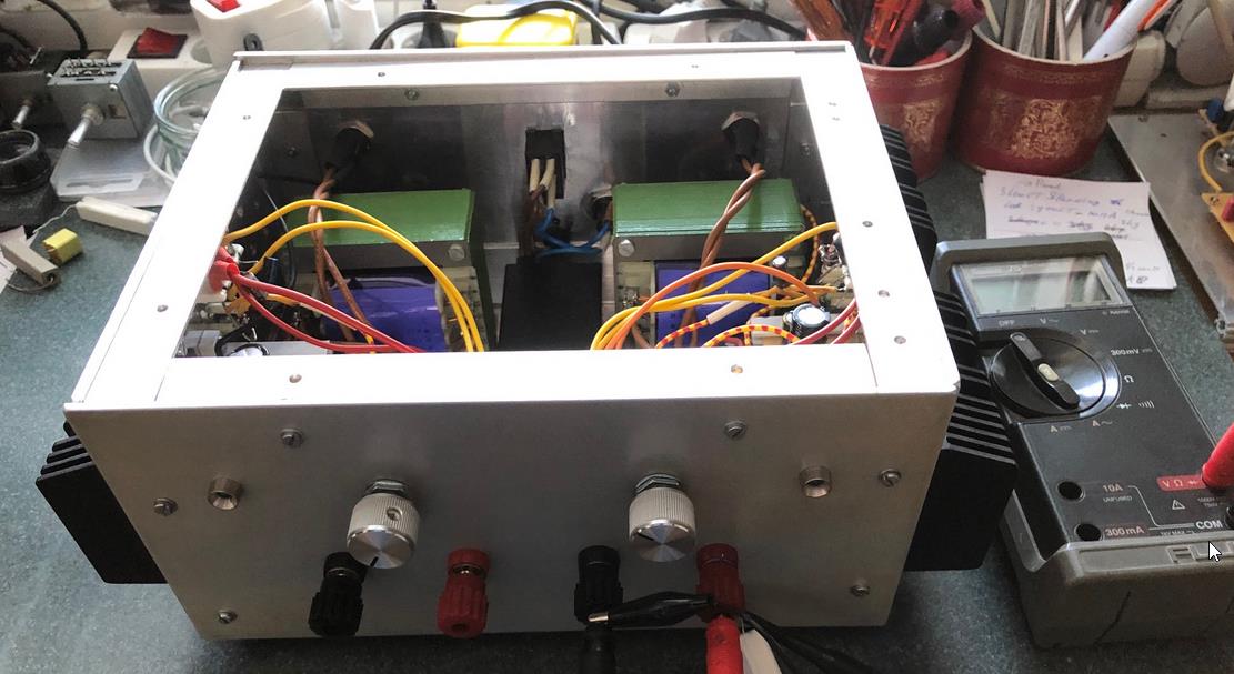

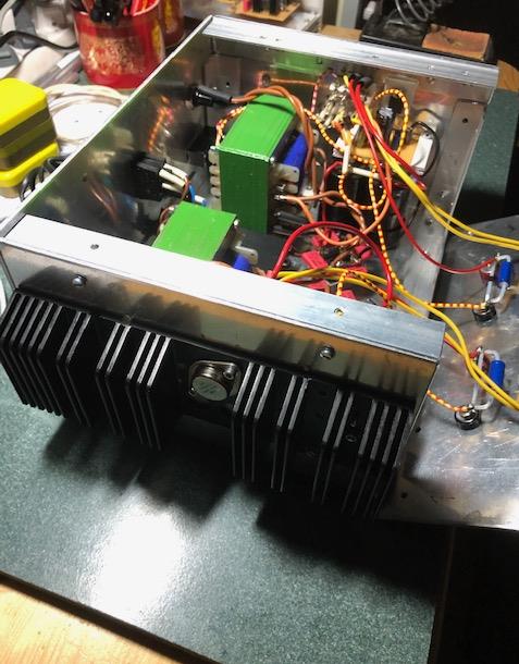

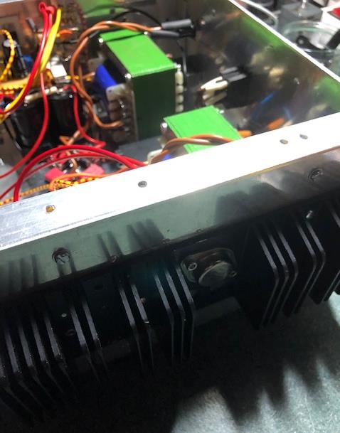

De voeding die eerder onder het onderwerp trafo stond vermeld is werkend.
Door middel van een - 5 volt kan de ua78HGA nu vanaf 0 volt geregeld worden, om ook de voeding te kunnen gebruiken vanaf de + 5 volt waar de uA78HGA begint te regelen is het omschakelbaar gemaakt.
Dus vanaf 0 tot 26 volt, en vanaf 5 volt tot 30,5 volt, en dat werkt uitstekend.
Doormiddel van een aantal foto`s wil ik laten zien hoe het eindresultaat er uit ziet.
