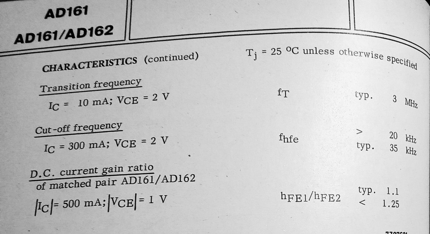

Ik ga even aan de slag met de reactie van Kris: uit wat ik hier liggen heb een AD161 en een AD162 uitzoeken met een zo goed mogelijke gelijke Hfe. Bemerk: ooit moest het verschil tussen beide Hfe's kleiner zijn dan 10% bij zo'n matched pair.

door Henk D @, Waalre, 31-03-2021, 14:27 (1968 dagen geleden) @ JohanB
Typisch 10%, maximaal echter 25%.
