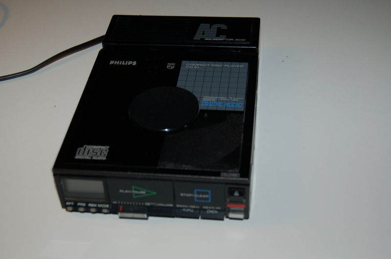

Hallo,
Ik heb een CD10 van Philips.
Dit is de eerste portable CD speler van Philips (Zeg maar een draagbare CD100 )
Hij heeft het volgende probleem.
Hij leest de CD in en als je op play drukt speelt ie af, maar het geluid is erg vervormd. Na een tijdje leest ie enkel de CD in, daarna probeert ie de CD te starten, maar hij krijgt de CD niet meer rond.
Heeft iemand ervaring met deze CD speler?
Wat zou het kunnen zijn?
Alvast bedankt,
Michiel
