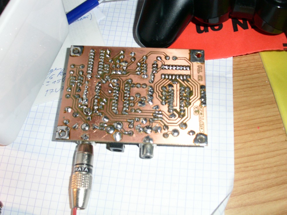

door Laurens @, Zaandam, 21-03-2011, 22:34 (5601 dagen geleden) @ robin
Maak eens een scherpe foto van je soldeerwerk. Soms zijn dit soort fouten te wijten aan slecht soldeerwerk. Ik weet niet hoe goed je kan solderen ;-)

pll am zender
door robin, 22-03-2011, 17:49 (5600 dagen geleden) @ Laurens
hier de duidelijkste foto , als ik verder inzoom of dichter ga wordt de foto onduidelijk
robin
pll am zender
door Willem.H.N. @, Enschede, 22-03-2011, 17:57 (5600 dagen geleden) @ robin
Ziet er echt goed gesoldeerd uit, mogelijk een sluiting is natuurlijk
