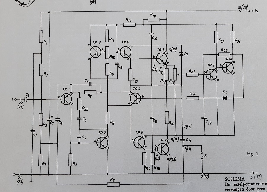

Ik heb een versterker overgenomen van iemand welke blijkt opgebouwd met Philips bouwpaketten. Het versterkerdeel is een philips NL6920.
Het inwendige zag er niet uit en de bedrading een warboel dus alles eerst maar eens gedemonteerd, schoongemaakt en netjes opnieuw bedraad.
Er bleken wat eindtorren stuk incl. de voeding dus dit maar vernieuwd/hersteld.
Nu is het zover dat de spanning erop kan en de ruststroom van de eindtorren ingesteld moet worden d.m.v. R10
Nu mijn vraag, van het rechter kanaal werkt alles en is in te stellen.
Van het linker kanaal is de ruststroom niet in te stellen en blijkt de transistor TR6 warm te worden.
Zie ik het goed dat mogelijk deze of transistor TR3 stuk kan zijn?
Ik heb een in circuit transistor testertje maar die geeft geen defect aan.
Heeft die het mis en is er mogelijk iets anders aan de hand?

R19 zijn twee vaste weerstanden geworden.

TR6 vormt samen met TR8 een darlington. Als TR8 "onderbroken" is, loopt de ruststroom van de eindtrap door TR6. Is TR8 nog goed? En ik neem aan, dat deze transistor op een koeler zit, met bedrading? Is dat goed aangesloten? TR3 zie ik nog niet direct als de schuldige, maar meer TR8.

TR8 is een nieuwe en zit goed bedraad op een koelplaat.
Dit was ook een van de defecte torren bij de controlle na aanschaf.
Voor het afregelen is er in de collectorleiding een stroommeter opgenomen volgens het afregelvoorschrift.
Ik denk zelf dan TR6 maar gaan vernieuwen en kijken wat er gebeurd :-(

Versterkingsfactor kan van TR6 terug gelopen zijn.
Ik herinner me dat ik een soortgelijke versterker had gebouwd ca 45 jaar geleden.
Eentje van 15 Watt volgens Philips ontwerp.
Ik kreeg stukken met het ding en de BD137 lag eruit.
Ik had er toen een BD237 ingezet maar dat ging ook niet goed.
De tor werd behoorlijk warm en ook de ruststroom werd te hoog.
Ik besefte dat de BD237 wat zwaarder was maar lichtelijk ook met een veel lagere Hfe.
Maar had geen BD137 op dat moment.
Na plaatsen van een BD139 deed alles het weer goed.
Is die TR6 bij jou wel origineel of inmiddels ook een vervanger die misschien net anders is?
Mvg Frank

TR6 is een BD 139 inderdaad, ga ik vervangen en dan zien we het
resultaat wel.
Advies is volgens de beschrijving een A,B of C type te gebruiken.
Groet Harry
