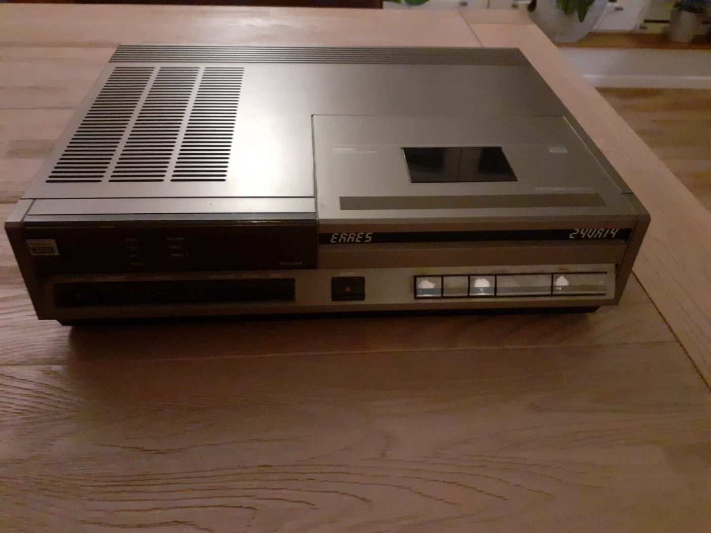

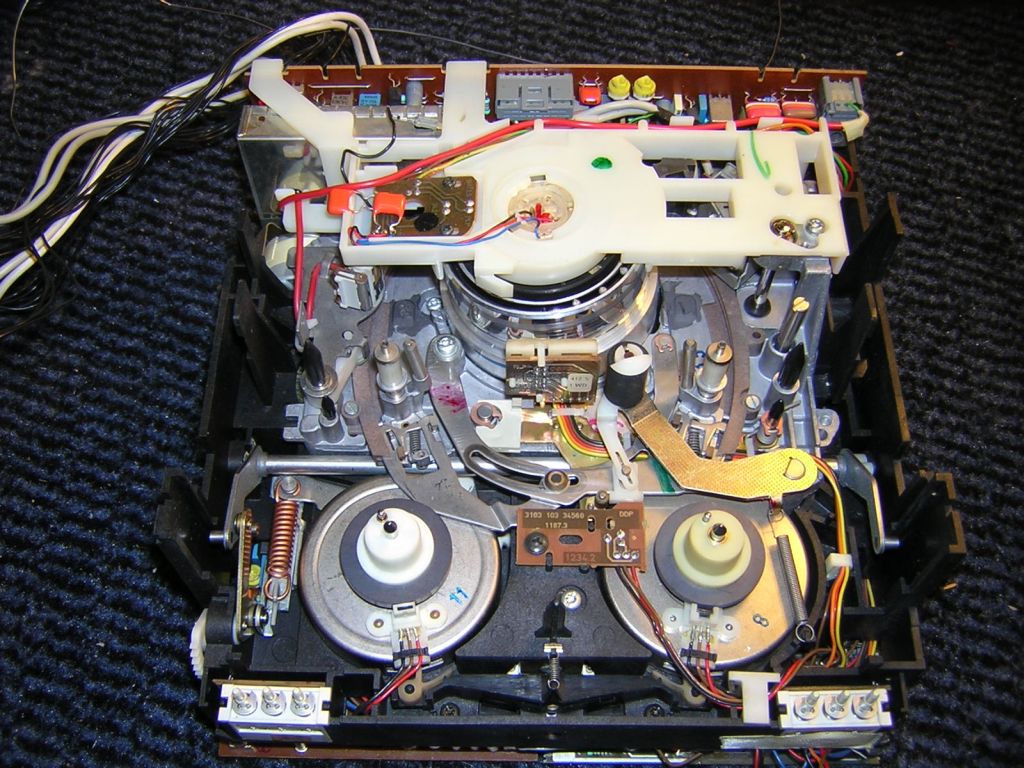

De recorder is lang niet gebruikt.
Bij het willen openen van de cassette lade wel geluid (relais?) maar gaat niet direct open.
Slechts na langdurig inschakelen van de eject knop lukt het sporadisch dat het mechanisme open gaat. Als hij open gaat dan is het sluiten van het mechanisme probleemloos.
Is dit na zoveel jaren een meer voorkomend probleem bij dit type recorder?
mvg Frans

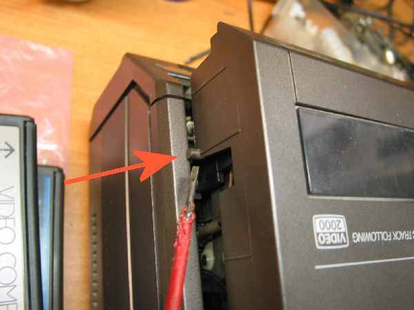

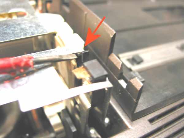

Heel goed kijken, niets forceren is allemaal breekbaar.
Goed de manual lezen en kijken bij toestel.
Die achter boven kap kan er af dacht ik als de klep nog dicht zit.
Dan let op nokjes zijkant cassette klep.
DAN zetten er klem nokjes (zwarte) waardoor de klep er niet afgeschoven kan worden.
Deze voorzichtig weg drukken
![[image]](images/uploaded/20210402161351606742bf80861.jpg)
Zie bij de pijl is een naar beneden wijzend zwart haakje.
![[image]](images/uploaded/202104021615036067430728157.jpg)

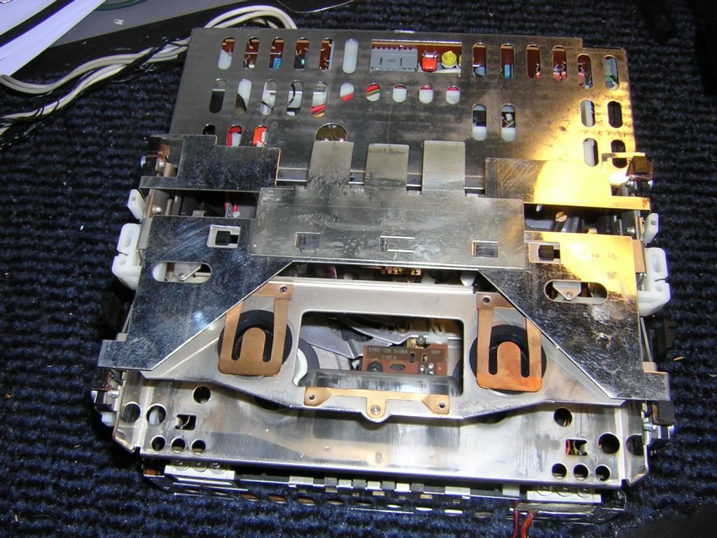

Bij mijn VR2840 is loopwerk 1 stuk wat je in geheel er uit kan pakken.
![[image]](images/uploaded/20210402161842606743e2ccdbc.jpg)
Nu met metaal kappen er af en gehele lift verwijderd.
![[image]](images/uploaded/20210402161901606743f5bb9f7.jpg)
