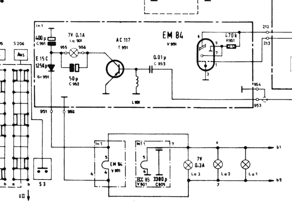

Ik ben bezig met het in orde brengen van een stereoradio met buizen, zie titel. De radio speelt ondertussen weer, ook FM stereo. De stereodecoder werkt ook met een buis maar het stereolampje van 7V 0,1A wordt aangestuurd door een AC117.
Twee vraagjes want ik ben een leek als het op transistors aankomt:
Het lampje is kapot en het wordt zoeken naar een naald in een hooiberg om die nog te vinden, mag ik die vervangen door een led en serieweerstand?
Stel dat de AC117 ook defect is, door welk modern type kan ik die vervangen, BC of zo?

door Maurice ⌂ @, Dordrecht, 05-04-2021, 15:37 (1963 dagen geleden) @ Patrick2
7V 100mA lastig?
Even zoeken bij menig elektro handel
LED mag hoor, voorschakel weerstandje en gaan.
AC117? wordt hier puur gebruikt als schakelaar
elk modern PNP mag je hier inzetten die minstens die stroom kan verdragen.

Patrick,
Zou het origineel houden.
Hoe ziet het lampje eruit? Draadlampje of welke fitting?
AC117 is nog te verkrijgen.
