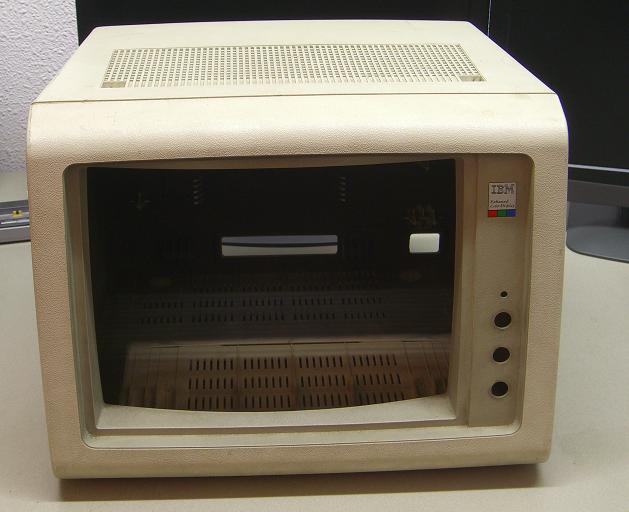

Nadat ik vanavond een IBM 5154 monitor had opgehaald, was ik wel benieuwd of
hij nog werkte. Ik was eigenlijk in de veronderstelling dat het een 5153 was.
De 5154 is de EGA versie en de 5153 is de CGA versie...
Stekker er in, knopje aan, Tsjiep! Een heel herkenbaar geluid!
Keurig hoogspanning... Het klinkt vertrouwd.
Nou, de PC maar even aan schakelen dan maar. PSSSJJJJ!!!! KNETTERRR
Een prachtige maar immense grijze rookpluim kwam boven de monitor uit.
OEPS! Toch maar weer even uit zetten dan maar.

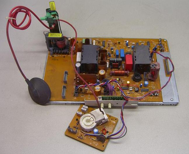

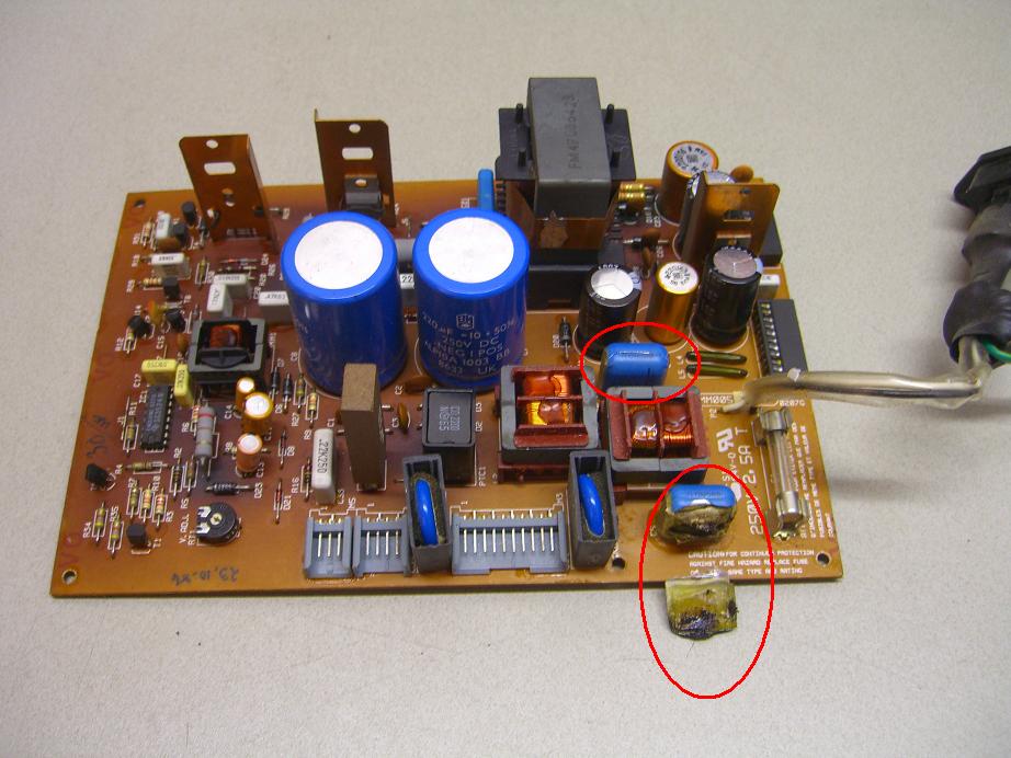

Nou dan toch maar even de monitor open maken. Omdat het groene ledje
keurig bleef branden, tijdens de nieuwe hobby van dit scherm, had ik
sterk het vermoeden dat er netfilter condensatoren uitgefikt waren.

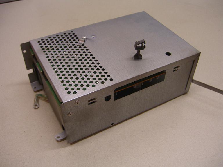

Op dat moment kom je er achter dat IBM niet had bedoelt dat iemand
de monitor ooit zou repareren. Ik moest popnagels uit de voeding boren
om bij de print te kunnen komen.
En jawel hoor, twee blauwe rakkers die vol in protest zijn gegaan
toen er 220V aan hun voeten werd gelegd.
Na simpel verwijderen zag ik dat het verder dramatisch gesteld
was met de solderingen van dit apparaat. En bepaalde elco's
zou ik ook liever gaan vervangen. Toch even doorsolderen en testen...

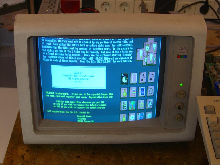

En jahoor, een kleuren plaatje zonder rook...
Maareuhmmm... Die beeldhoogte klopt van geen kant!
PLOP, en hij ging weer uit... En niet weer aan. Tussen het
moment van deze foto en het uitvallen zat nog geen 10 seconden...

Grappig... Ik las net je mailtje over opgetrokken rook en ik dacht: Geheid een of andere papiercondensator in de voeding. En ja hoor, twee zelfs ;) Alleen het merk had ik verkeerd gegokt, ik dacht RIFA maar dit lijkt me WIMA.

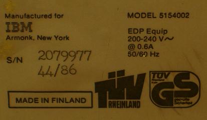

Overigens als ik dat zo zie... Het lijkt me een door Salora (later Nokia) gefabriceerde monitor. Staat er op de voedingstrafo inderdaad een 4-cijferig nummer met de letters FM ervoor? Staat er achterop de monitor toevallig een FCC ID?

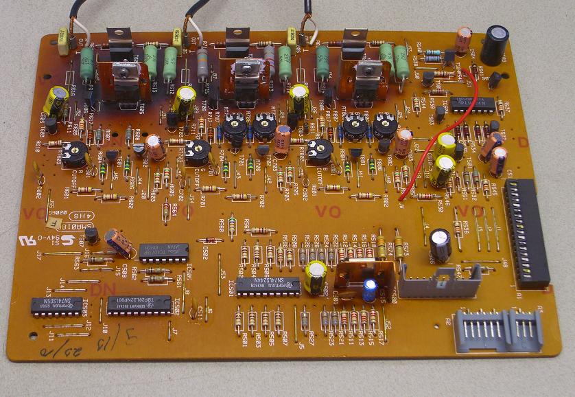

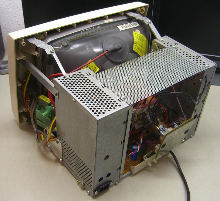

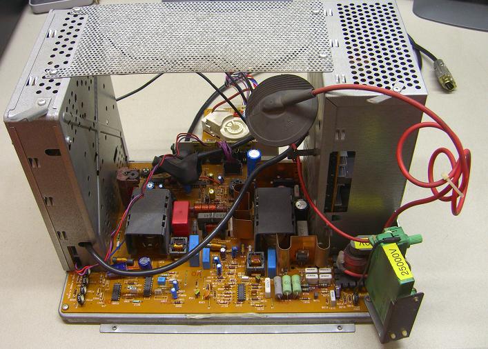

Nog maar even wat foto's van het totale binnenwerk:
Warmte aan de voeten van elco's, is vragen om problemen...
Op een handje vol na zijn nu alle elco's vervangen in dit scherm.
Veel solderingen haden in deze monitor al van die mooie
krimpscheurtjes om zich heen. Tijd om goed door te solderen.
En raad eens wie er zwemles heeft gekregen?
Voor maarten nog een foro van het typeplaatje:

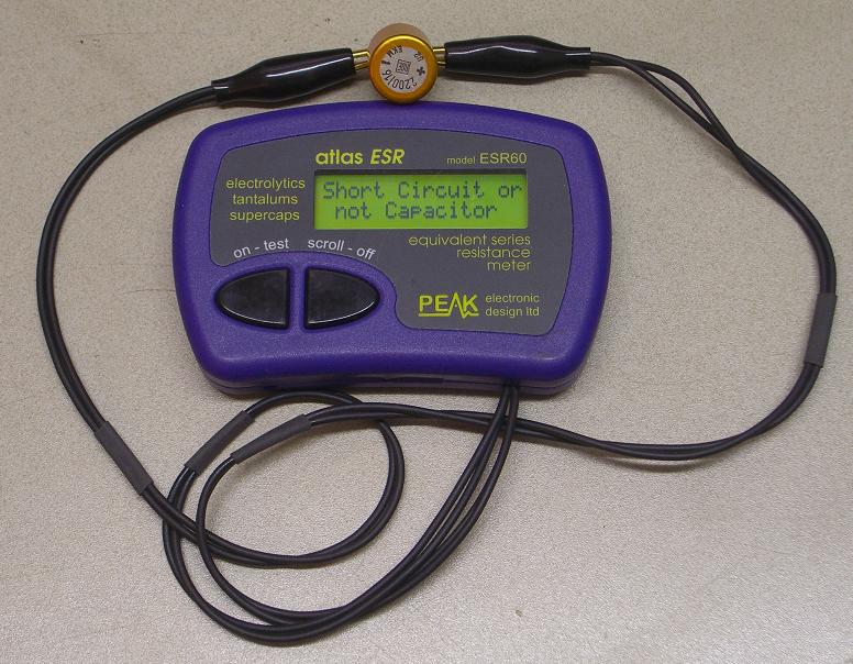

De elco die verantwoordelijk was voor het uitvallen
van het beeld na de tweede test...

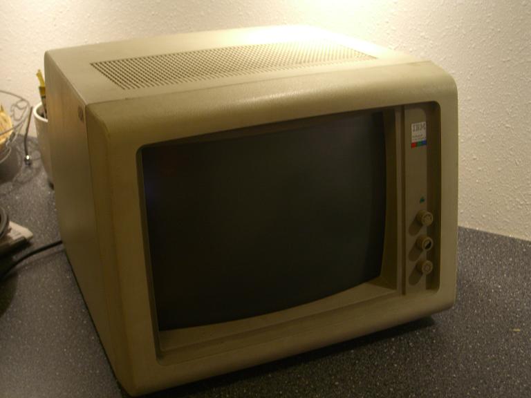

En hier dan de werkende monitor :-D
Rotte contacten, verdroogde elco's en de netcondensatoren
waren de oorzaak van de klachten. Hij werkt nu weer naar behoren.

Mooi reparatieverslag en duidelijke fotoreportage! Voor degenen die wel eens een Saloratelevisie van dichtbij gezien hebben moet dit overduidelijk zijn, en de vetgedrukte made in Finland op het stickertje maakt het helemaal af. Ik vind toch wel dat hij netter is opgebouwd dan zijn neefjes uit het verre Oosten, zelfs die van Philips.
