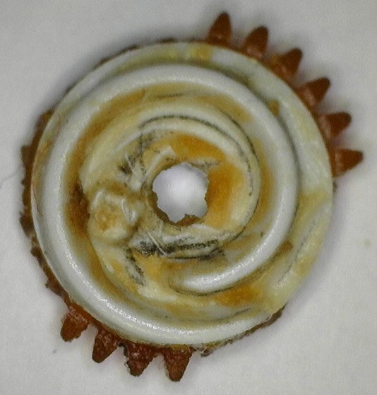

een tijdje geleden plaatste ik een vraag naar een tandwiel voor bovenstaande CD-speler.

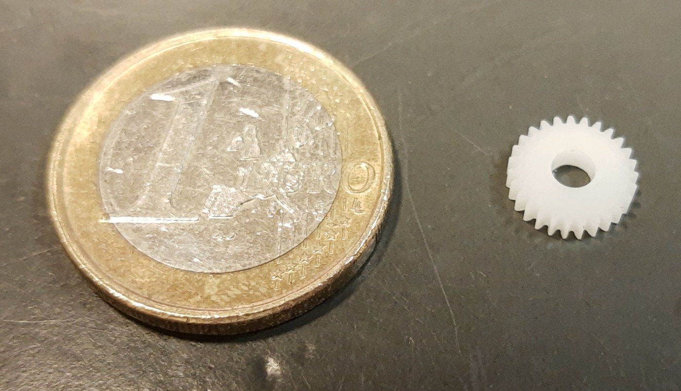

Als je er al naar keek, braken de tanden af. Een bekend Philips probleem, maar niemand kon mij verder helpen. Ik ben dus maar aan het zoeken gegaan naar een nieuw tandwiel nadat ik de maten had bepaald. Ik kwam terecht bij de Poolse firma www.kkpmo.com

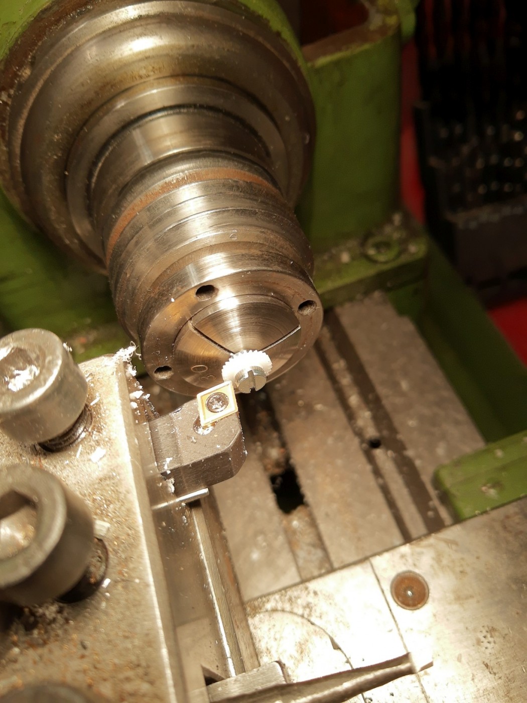

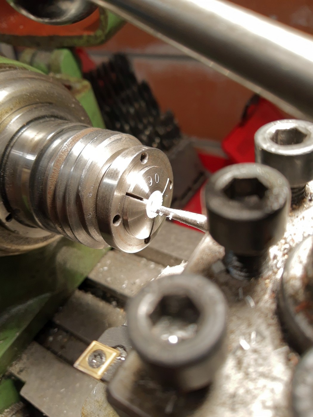

Een uitdaging om wat met dat kleine tandwieltje te beginnen. Vanmiddag ben ik maar eens achter de draaibank gaan staan.

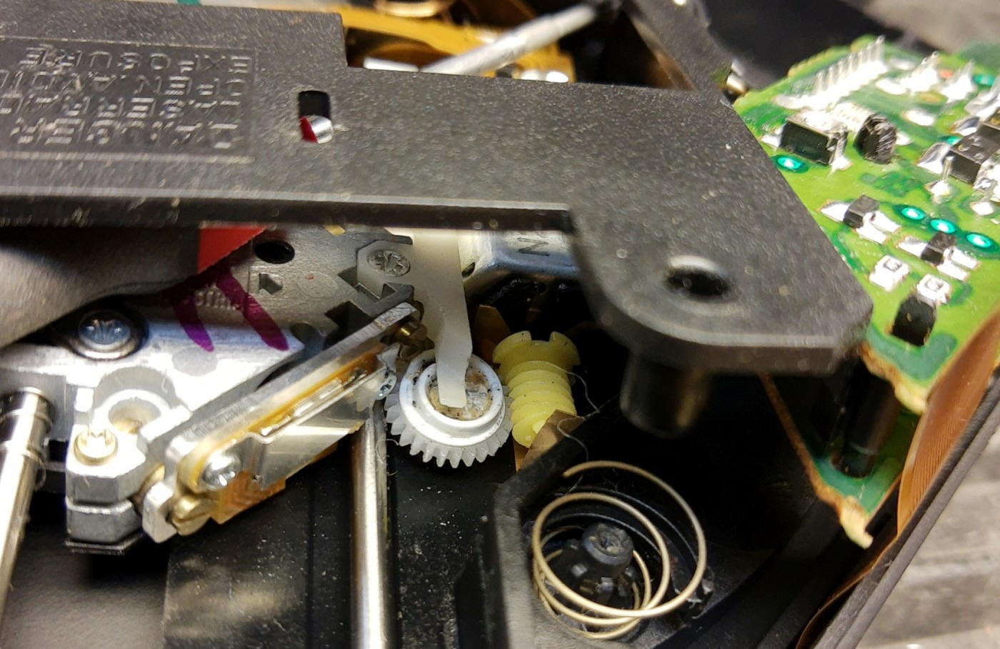

Nadat het tandwieltje aan beide kanten bewerkt was en het centrale gat iets vergroot, heb ik hem samengevoegd met het spiraalvormige tandwieltje dat de tandheugel aandrijft.
Op onderstaande foto zit het samenstel weer in de CD-speler.
De speler werk inmiddels weer prima.
