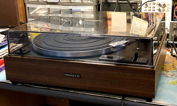

Goedemorgen,
Zoals bij zoveel anderen heeft bij mij het platenspeler virus ook aardig toegeslagen :-D
Niet alleen de platencollectie vermenigvuldigd zich, maar na 1 platenspeler weer opgeknapt te hebben en alweer een tijd in gebruik te hebben, zijn andere spelers natuurlijk ook erg interessant. En zolang de plank breed genoeg is zie ik geen probleem..

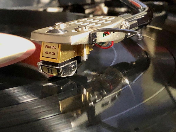

Zo heb ik inmiddels twee spelers van Pioneer, PL12D gevonden die 100 jaar op een zolder hebben gelegen en waarin alles dus vast zat en/of vergaan was. 1 exemplaar doet het al weer een tijd en gebruik ik dan ook met veel plezier. Het zijn manuele spelers, dus je moet er wel bij blijven als de muziek is afgelopen. Maar dat heeft ook weer zijn charme. Oerdegelijk en niet te verslijten. Ik heb er een mooi Philips GP412 element met een elliptische naald op gemonteerd en dat klinkt erg prettig. De stofkap heb ik eerst in de vaatwasser gedaan op 40 graden en daarna met Brasso koperpoets behandeld. :m:

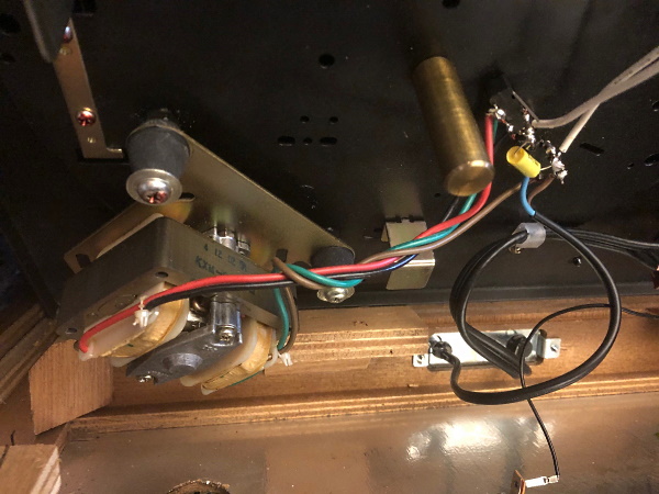

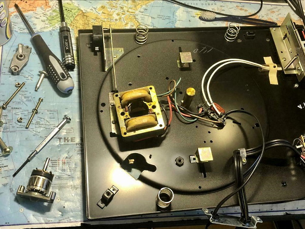

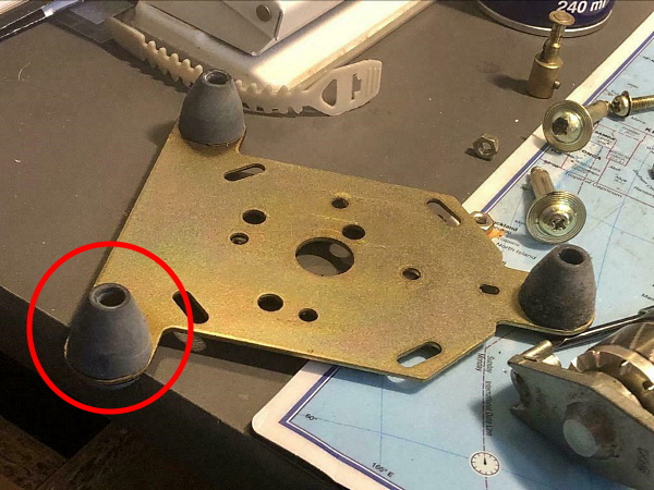

Alles is goed te doen. De aandachtspunten waren eigenlijk het lager van de draaitafel, de motorlagers, de schuimpjes in de vier veren. Het enige punt is nog de ophangrubbers van de motor. Het rubber lijkt nog wel goed, maar geeft toch de nodige trillingen door. Dit kon ik goed testen door de snaar van de motor er af te laten en de naald op een LP te laten rusten.
Op dit moment is de motorhum vrijwel verdwenen, maar ik heb toch het idee dat het beter kan. Zijn er hier misschien mensen die daar ook mee hebben geëxperimenteerd ?
Ze zijn niet meer nieuw te verkrijgen, maar wie weet zijn er wel alternatieven te vinden.

mooi klinkend element is die GP412. ik heb er een in een thorens TD160 MK1 gemonteerd.
zijn de motorophangrubber hard geworden?
hoe staat het met de motor zelf? De lagers? loopt dat soepel?

Hoi Gert,
Lagers liepen niet heel soepel inderdaad. Dat was ook de reden dat ik de motor had gedemonteerd, nu kon ik overal goed bij en alles loopt weer goed. Op zich voelen de rubbers nog wel goed aan en er zitten ook geen scheurtjes in. Het komt kennelijk nogal kritisch. Goed schoonmaken en het rubber wat vettig maken heeft al effect. Er valt denk ik dus nog wel iets te verbeteren, hoewel je zo'n oude speler niet kunt vergelijken met een modernere..

Heb je het anker goed gecentreerd? Dat kan nog iets uitmaken voor de rumble; ook al loopt de motor soepel.

Hallo,
Hier zit inderdaad wat afstelling in, ik heb voorzichtig met een voelermaatje ( waar je normaal klepspeling mee controleert), er voor gezorgd dat ik op vier punten dezelfde speling kon meten.
