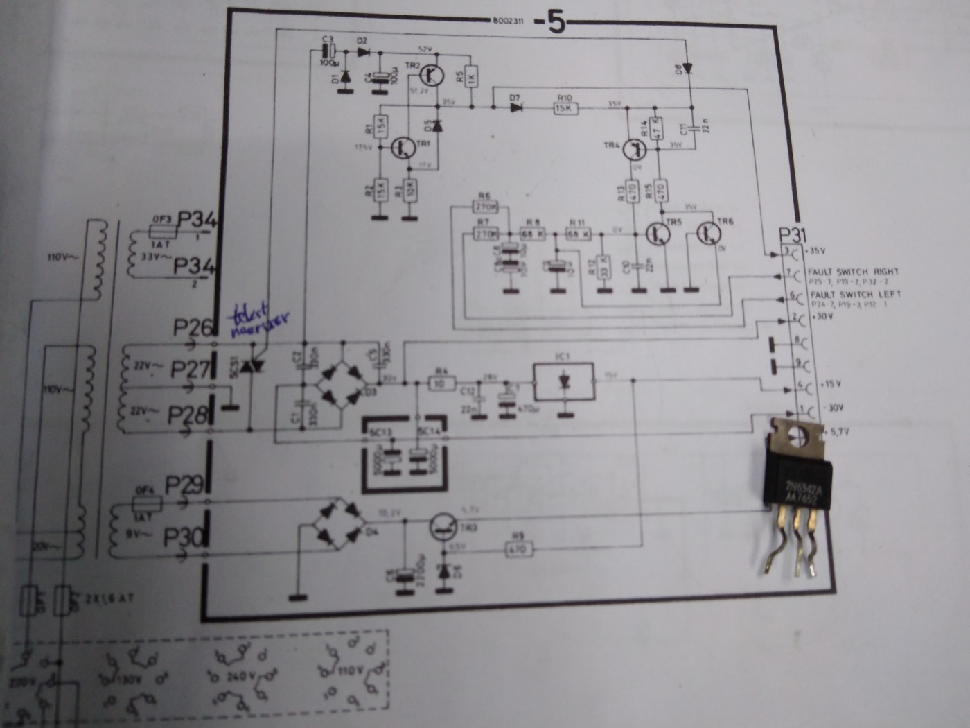

Hij zit in de voeding van een Beomaster 4000 , staat over de wikkelingen van de wikkelingen die als beveiliging van de einddtrap. Ik zal een foto van het schema bijsluiten.
Ik heb niet veel ervaring met thyristoren en triac's dus ik wilde het bij origineel houden maar als een andere kan is dat prima voor mij.

Dat is nogal een paardenmiddel, om de voeding uit te schakelen door de trafo kort te sluiten.
Het is te hopen dat dan de netzekering de goede waarde heeft.
Zonder triac kun je wel aan het toestel werken, als je het opstart met een gloeilamp. Dan kun je er ten minste nog wat aan meten.

Ik was ook zeer verwonderd over dit systeem van beveiliging, maar goed het zit al zo in duizenden apparaten sinds de begin 80er jaren.
De triac die de beveiliging hoort te regelen is defect dus ik zoek een 2N6342 , hij is waarschijnlijk defect geraakt door 3 zeer lekke elco's.

Als je de triac even weg laat, dan kun je het apparaat met stroombegrenzing opstarten, ic met een gloeilamp in serie met het lichtnet 60 tot 100 watt is wel oké. Je kunt dan meten of het triggercircuit in actie komt en waarom. Als alles weer normaal functioneert, kan er weer een triac in. Vreemde beveiliging, die defect raakt als er wat mis is in het toestel. De BT139 kan wat grotere stromen hebben, 16 A nominaal. De gatestroom om te triggeren scheelt niet zoveel met het origineel. Daar zit bij het origineel meer spreiding op als bij de BT139.

BT139 is inderdaad een prima vervanger.
let er op dat de gate op de juiste plaats zit.
Zijn wel meer van dit soort heftige beveiligingen.
Wel gezien bij Quad versterkers dat de luidsprekeruitgang wordt kortgesloten door een triac bij DC.
