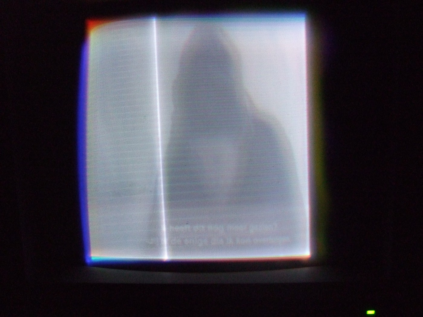

het gaat over een ouwe monitor van ACORN met onderstaande beeld
OORZAAK nog steeds onbekend.
het probleem was/is dat de 125 volt lijn maar 80 volt gaf

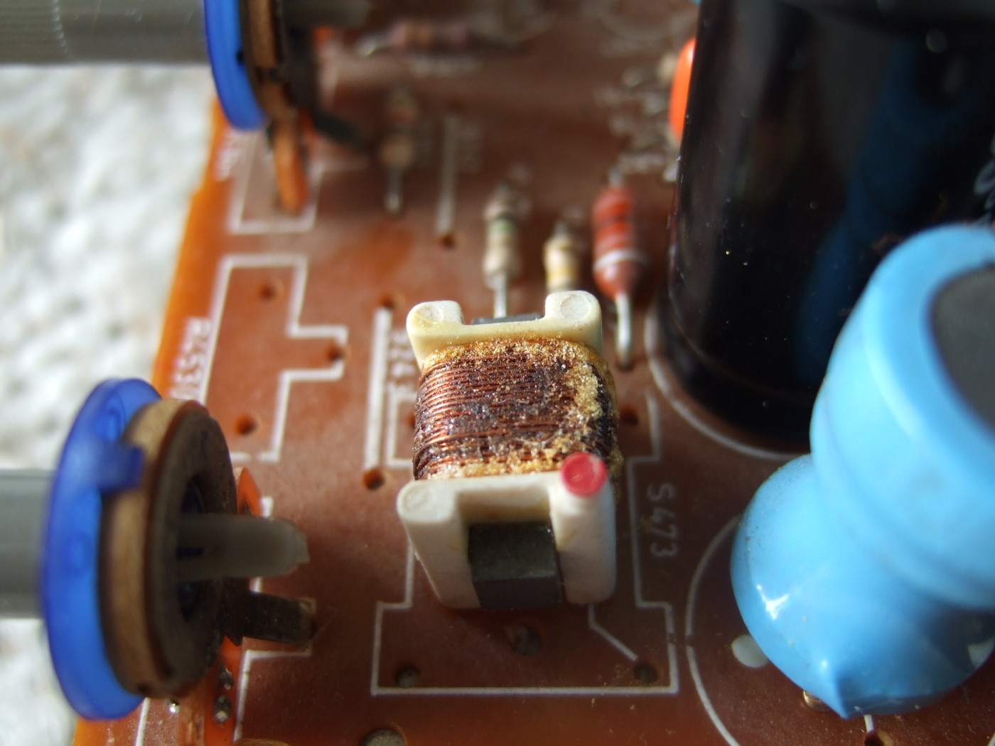

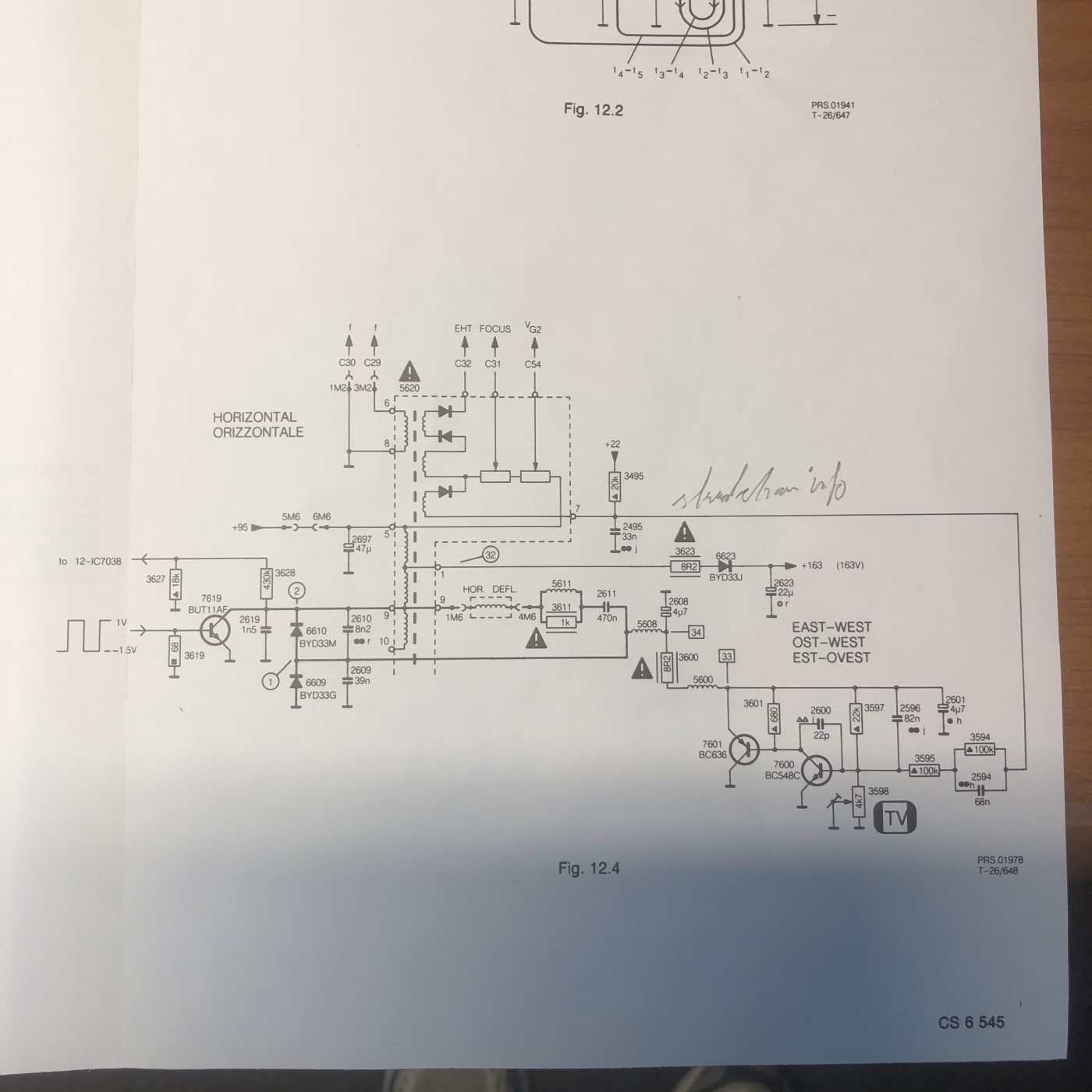

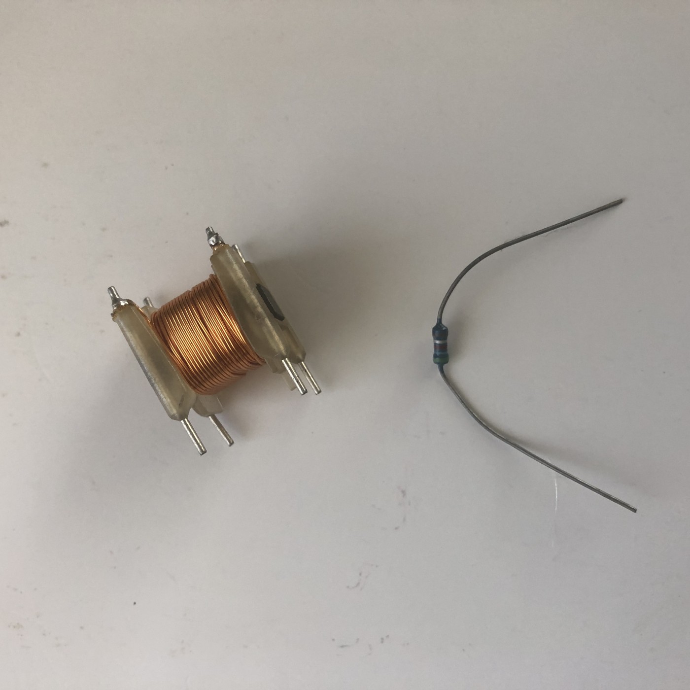

na veel onderzoek zijn wel er achter gekomen dat de oostwest modulator
door middel van S473 R474 verbrand waren
zie schema cm8833
en foto's van de onderdelen

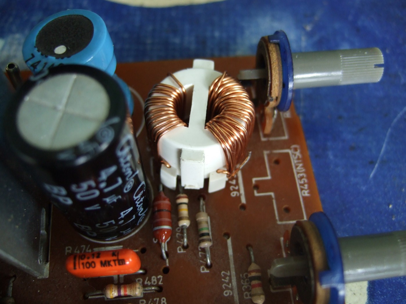

van een ander forum lid zijn de onderdelen zonder verbranding
om de werking van de oostwest modulator is aan foto's
oostwestcp60 en uitleg naar voren gebracht.
wat hebben we proef ondervonden

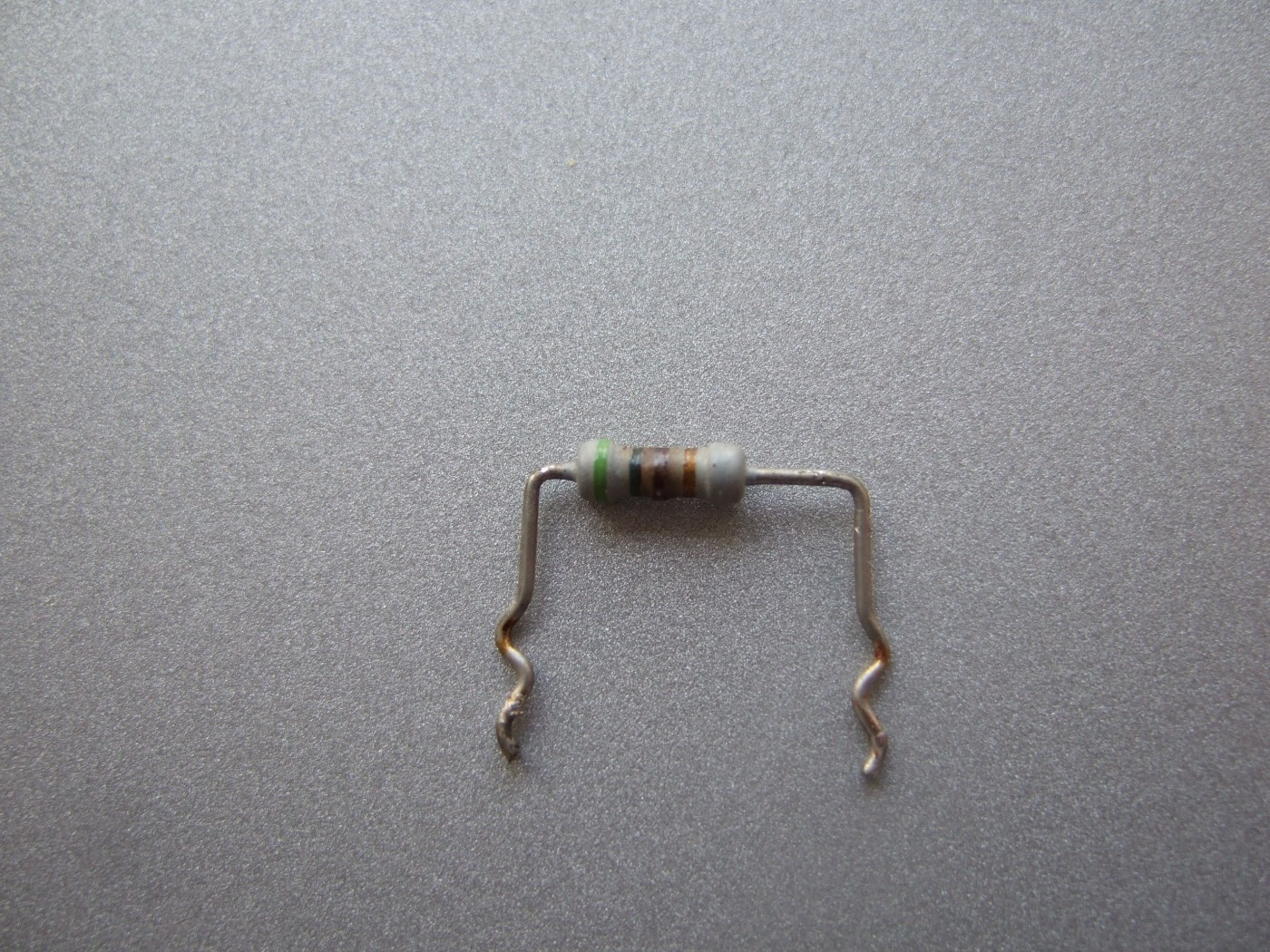

haalde ik R474 weg die verbrand was en de waarde 3R3 nog maar had (5R6)
kwam de voeding weer tot 125 volt, echter S473 had toen behoefte om te gaan roken:-D
deze hoort 720uH te zijn en is nog maar 660uH
S472 is 60uH normale waarde onbekend
S474 is 80uH normale waarde 100uH
R474 is 3R3 normale waarde 5R6

door duikkie @, 21-04-2021, 12:52 (1948 dagen geleden) @ duikkie
is dit wat voor het experiment
met mijn Mtester geeft hij 680uf aan
de ene kant met weinig wikkelingen
was meer maar wat afgewikkeld , is dikker draad
dus kan meer hebben[image]

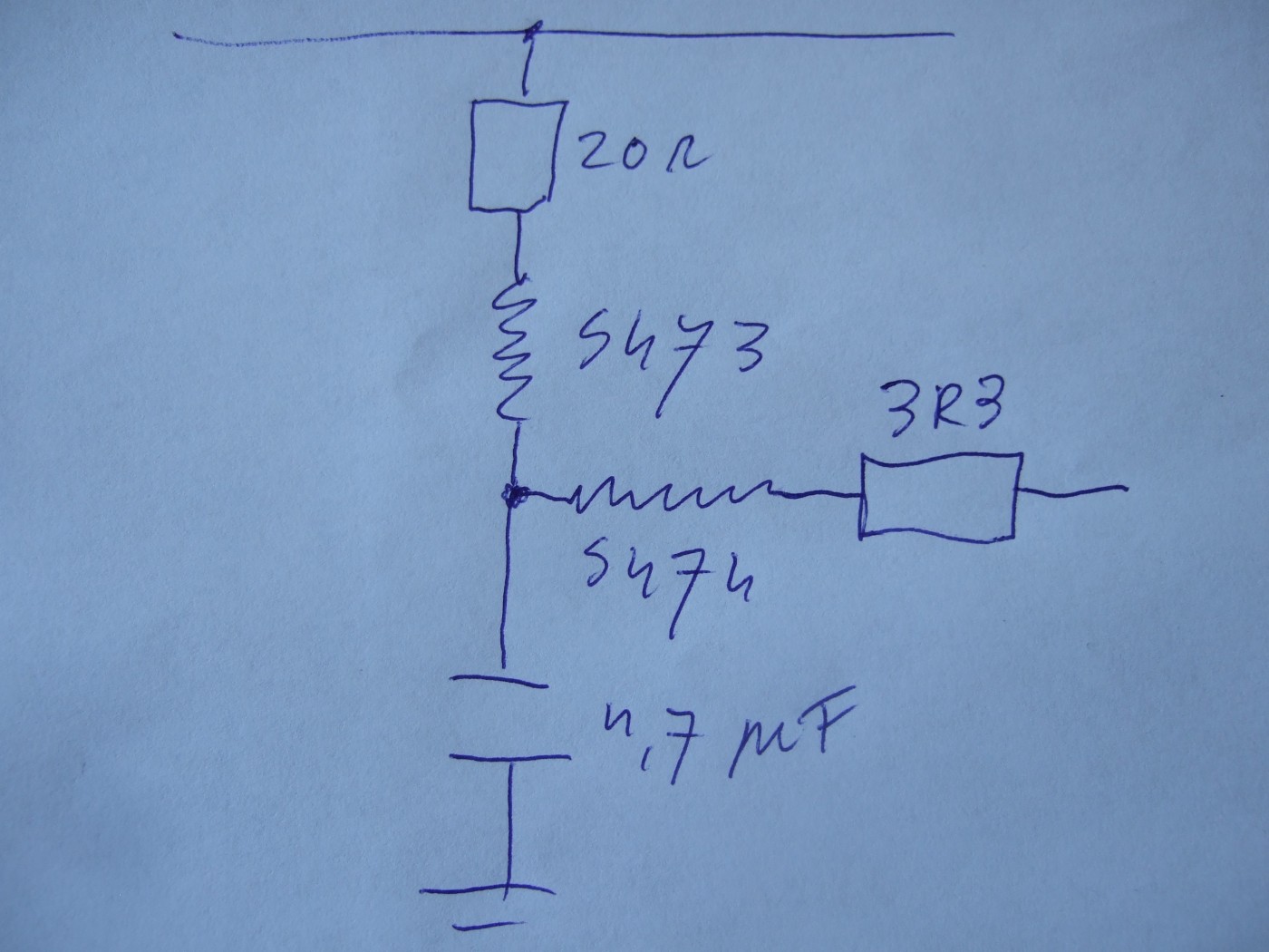

door duikkie @, 21-04-2021, 17:12 (1948 dagen geleden) @ Cornelisjan
tekening[image]

Je hebt 2 spoelen in serie staan begrijp ik of maakt deze spoel herrie?
Wordt de spoel warm?
Graag even spoel S474 meten terwijl R474 los is aan 1 zijde zowel in H als in ohm
28-AKF11 ACORN alias Philipscm8833 maken
door duikkie @, 21-04-2021, 18:14 (1948 dagen geleden) @ Cornelisjan
Gewijzigd door duikkie, 21-04-2021, 18:15
ja ja 680uH spoelen in herrie
H=herrie de spoelen maken geen herrie ze worden opgegeven in HERRIE :-D
in 0.3 sec word niets warm , dat is veel te kort
S474 al eerder gemeten is 80uH en 1,8 ohm maar was los opgegeven in stuklijst als 100uH
opstelling zie tekening

in ouwe toestand gewoon weer klein beeld vervormt en streep met 80 volt
dus echt iets meer kapot is er niet gegaan

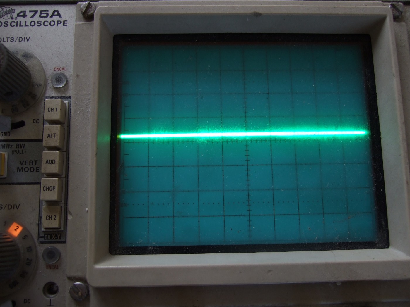

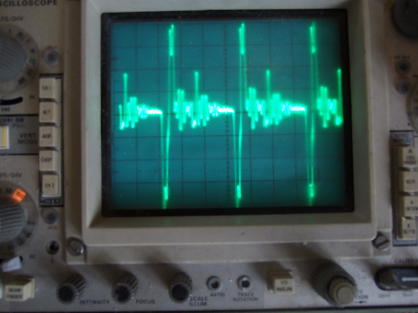

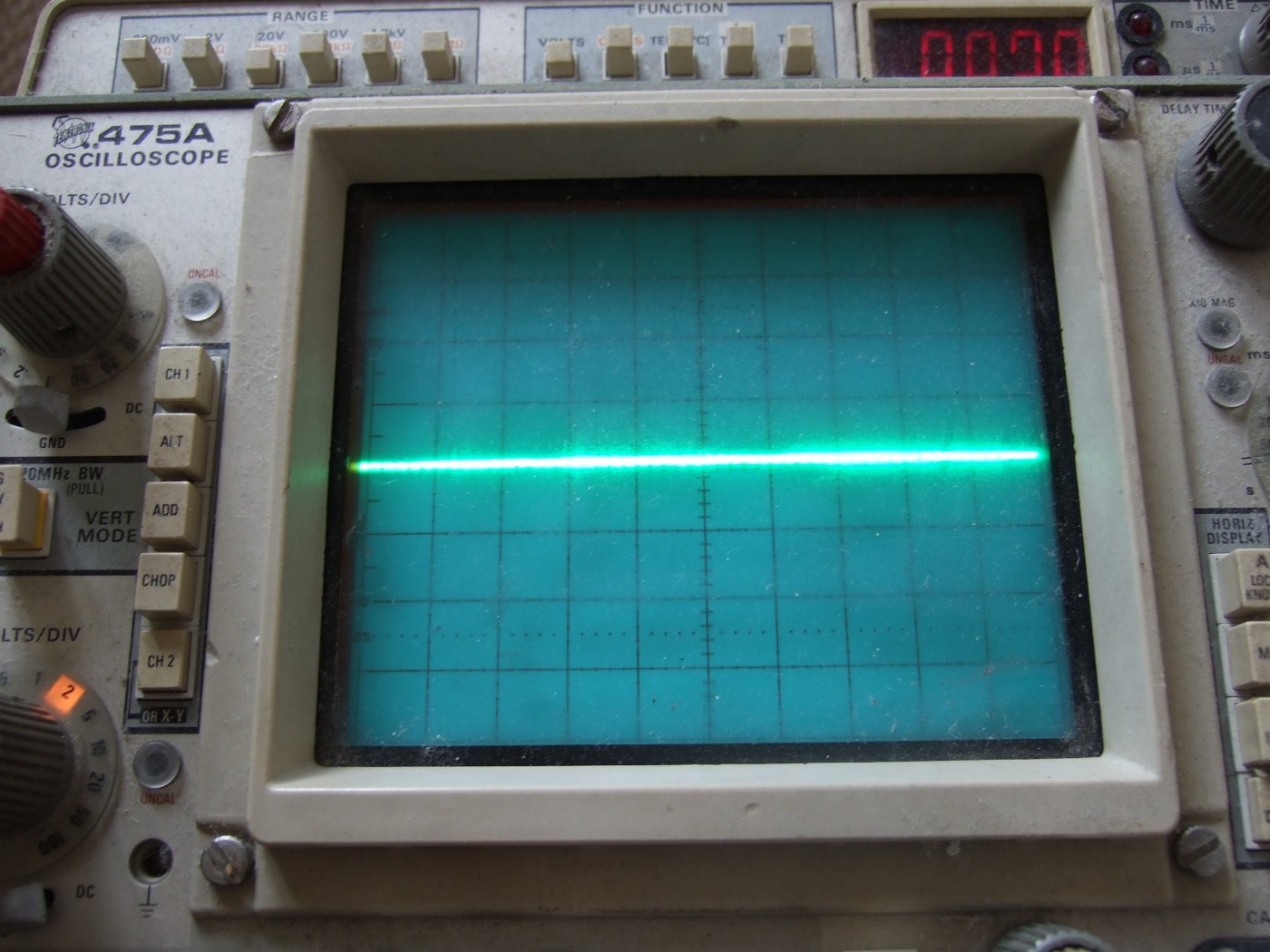

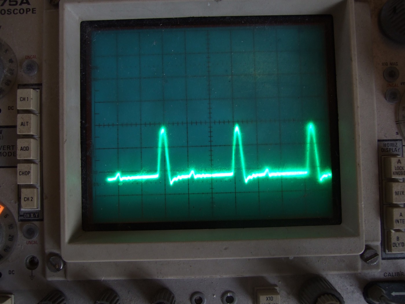

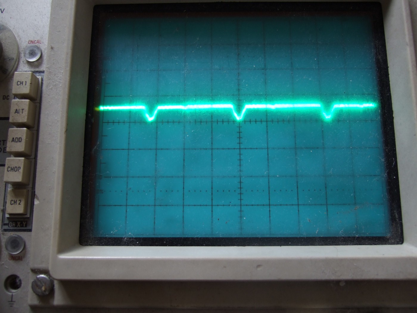

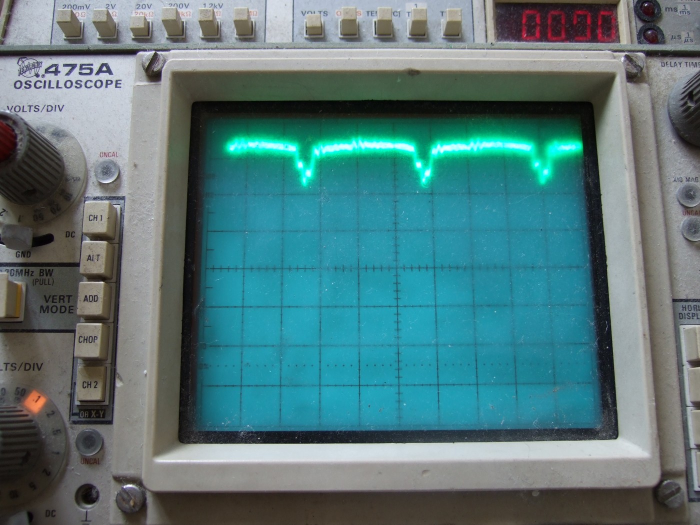

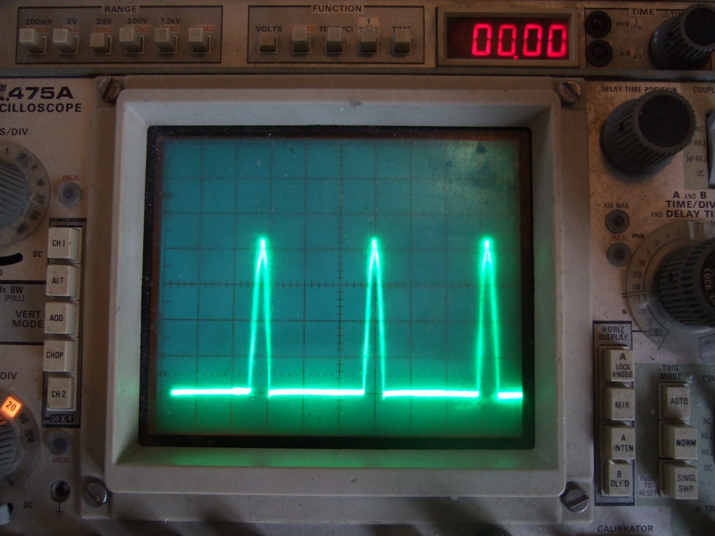

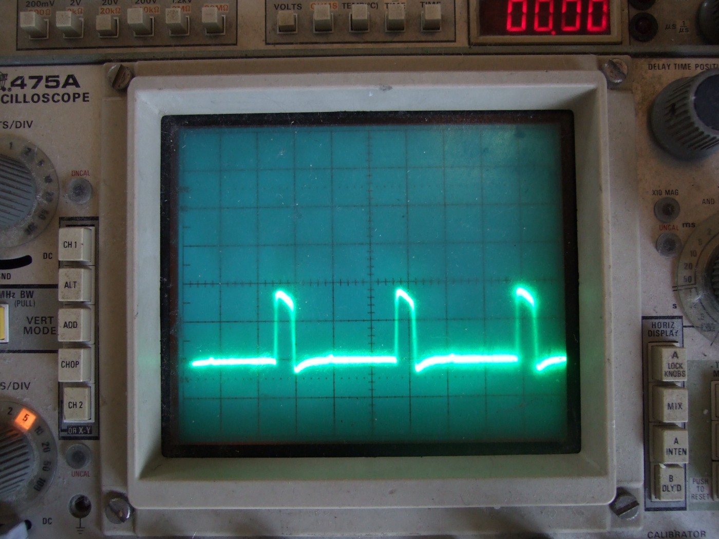

kijk met mijn scoop kan ik niet pieken van 1000 volt zien maar mischien zie ik iets bij punt 16 daar staat in werkende toestand bij 125 volt pieken tot 100 volt. dat moet lukken ook punt 17 zal ik een bekijken en punt 18 ook.

update 27-4-2021
we hebben een scoop plaatje van punt 16
in schema cm8833 zie ik 100v en een kleine hobbel tussen de pieken
deze ontbreekt in de kapotte monitor
verder is de piek 86 volt maar ja de hele voeding geeft maar 86 volt en geen 125 volt
20 volts/div, 20 us
o ja met spelende dvd speler voor signaal , is wel geen test generator maar die heb ik ook niet

door duikkie @, 27-04-2021, 08:48 (1942 dagen geleden) @ duikkie
Gewijzigd door duikkie, 27-04-2021, 08:51
5volt/div
in schema punt 14 piek to piek 9 volt ?
14 volt
R465 niet 3R3 maar 5R6
lijkt veel op plaatje 18 van commodore1084p-s met pieken 11,5 volt

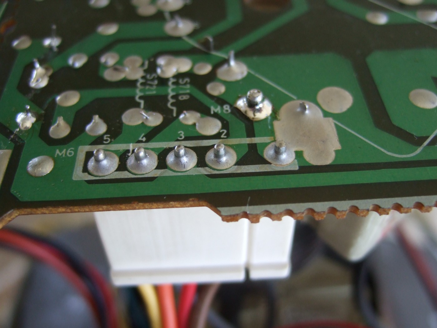

door duikkie @, 27-04-2021, 11:40 (1942 dagen geleden) @ duikkie
Gewijzigd door duikkie, 27-04-2021, 12:00
zie foto 2
schema cm8833 rond lijntrafo
rechts onder zijn pijltjes -20 en -20A
nou ben ik waarschijnlijk blind geworden in het schema
maar ik kan aansluiting -20 niet vinden !!!
-20A heb ik wel gevonden die zit bij de RGB trap na tda3506
maar ik kan toch nergens -20 vinden
als deze niet meer in het schema te vinden is , ben ik bang
dat het samenstellen van een monitor uit CM8833 en commodore1084s-p
niet goed verlopen is.
trouwens bij de commodore1084s-p is deze -20 aansluiting ook nergens te vinden
bij m6 pin 2 :-D

punt 17 (2 volt/div) totaal anders dan -20 volt met 170 volt piek

meer plaatjes
in commodore schema punt 14 bij tda chip
klopt volgens mij
deze is op punt 17 cm8833 schema , klopt van geen meter
geen -20 volt met pieken 170 volt
ik nu gaan kijken op deze lijn voor kortsluiting
maar kan ook de lijntrafo zijn
-20 volt lijn en -20a volt lijn ter controle
deze is op punt 18 cm8833 schema
totaal geen 250 volt maar meer 1000volt
gecontroleerd r728 is 1K5 op lijn -20
verder r282 = 15 k oke
r484 1r5 oke
d484 diode oke
c485 24,3 uf oke
c638 96,4 uf oke

punt 15 durf ik gewoon niet mijn scoop gaat echt niet tot 1000 volt
dit is 16
op punt 17 zoals cm8833 zegt veel te laag volgens mij 2volts/div
dit is punt 18 veel te hoog 100volts/div
maar r475 niet 3K3 maar 15k
verder extra punt 14 van commodore is op chip tda 2595 pin 2

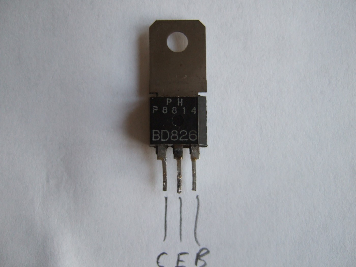

maar ik heb NIEUWS over BD826(ts474) wat ik niet had verwacht :-D
in datasheet en op printplaat staat BCE en NIET CEB of BEC
de PNP doet het nog wel versterking 6 ?? uf=646mv
gekke is draai ik hem om dan geef mtester
pjfet 1=g,2d,3s i=1,2ma vgs=65v
met de multimeter geef deze ook netjes CEB of BEC aan

door duikkie @, 27-04-2021, 23:34 (1941 dagen geleden) @ duikkie
kan het verkeerd hebben
maar volgens mij maakt het niet zoveel uit
dat je collector en emittor omdraai bij ts474
gaat toch dat het ding schakelt naar aarde ?
al gevonden GEZOCHT -20 aansluiting
door Hersteller @, Haarlem, 27-04-2021, 23:48 (1941 dagen geleden) @ duikkie
Gewijzigd door Hersteller, 27-04-2021, 23:49
Zo symmetrisch is een transistor niet. Het is net geen diode naar links en een diode naar rechts. Laat ik me toch weer tot een reactie verleiden!:-P

door kris ⌂ @, Gent, België, 28-04-2021, 00:58 (1941 dagen geleden) @ duikkie
Je hebt het verkeerd voor..
Sinds den beginne (ik bedoel, na de puntcontact transistor) is de verontreiniging (dopering) van de BC overgang groter dan van de BE overgang, dit om het Early effect tegen te gaan. tevens wordt er veel meer warmte ontwikkeld in de BC overgang. die kant hangt dus aan de koelplaat.
praktisch gevolg: gebruik je de transistor omgekeerd dan zal ie veel minder versterken en in het geval van een vermogen tor snel sneuvelen, omdat ie zijn warmte niet kwijt kan. Bij hoge spanning kom er nog bij dat de BE overgang deze spanning gewoon niet aankan.
een van de weinige plaatsen waar een tor bewust verkeerd wordt aangesloten (E en C omwisselen)is in mute circuits.

Om te beginnen zet je de nullijn scoop ook op 0,
Of indien tbv zichtbaar zet ik kanaal 2 op GND er bij om de nullijn te
laten zien.
Zo kunnen we zien of negatief van de puls bv wel klopt.
SPoel 4-12-8 is wat mee aan de hand op de trafo.
als daar 2V staat ipv 170.
Zou daar nog maar 1 of 2 windingen van over zijn.
Haal die R484 (1R5) eens los.
Tor terug solderen, is nu niet belangrijk!.
Die puls klopt aardig.
R475 15k ipv 3k3 kan mogelijk zijn omdat een andere beeldbuis is gebruikt.
boeit nu ook niet.

door duikkie @, 28-04-2021, 10:50 (1941 dagen geleden) @ Maurice
Gewijzigd door duikkie, 28-04-2021, 11:15
in tegen stelling met het gevraagde eerst maar alles terug gezet zoals ik de monitor heb ontvangen
dus met alles erin !!!!
ik weet niet wat er verandert is met het uitsolderen van TS474 en onderdelen op de lijn -20 en 20A
maar het plaatje van punt 17 is verandert.:-D
dus ook maar even punt na D484 gemeten
met twee lijnen 1 de nul lijn zoals gewenst
en een van -12volt ( monitor werkt nog steeds op 80 volt op de 125 volt lijn !!!)
dus dat ziet er beter uit.
dit is nieuwe meting op punt 17 geen 170 volt piek , maar dat kan ook niet bij 80 volt/125lijn
de bovenste lijn de nullijn de tweede -12 volt (achter D484 aan anodezijde)
hieronder oud plaatje punt 17
niet echt stabiel monitor
door kris ⌂ @, Gent, België, 28-04-2021, 11:12 (1941 dagen geleden) @ duikkie
dit is nieuwe meting op punt 16 geen 170 volt piek , maar dat kan ook niet bij 80 volt/125lijn
das niet goed. De piek naar boven moet een mooie halve sinus zijn. hier lijkt het of er een stelletje ratten aan gebeten heeft. waarschijnlijk door falen trafo. ook onderaan, in het vlakke stuk zie je een sprongetje. dat mag niet. Is de oorzaak van die witte rechte lijn in je beeld en een gevolg van een energie tekort in de HT kern. hierdoor gaat overname van spaardiode naar lijntor niet goed.

kortom : er zijn nog maar 9 componeten die de spanningval
kunnen veroorzaken
dus als basis bd826 laag blijft zou spanning naar beneden kunnen gaan
als c474 lek is zou het ook kunnen
als basis basis ts478 hoog blijft gaat het ook fout, of ts478 kapot
als c482 lek is dan ook spanning laag
alles al een keer gecontroleerd maar volgens mij moet ik toch de spanning op 125 volt
kunnen houden ?
trouwens meting gaat in 0.3 sec op lichtnet
plan:
1 c474 los
2 c482 los
3 ts478 eruit
ergens moet de voedingslijn toch naar beneden getrokken worden
eerst ts478 eruit ? dan blijft basis bd826 hoog dan als 80 volt is c474 c482 en bd826 verdacht

Die gehele lijn van 1M6 doet niet mee of zo?
R476 10.5V?
Breedte regeling R485?
Hoe komt Ts478 aan 0.5V?
Hoe loopt stroom circuit van hoogspannings spoel?
enz.

door Maurice ⌂ @, Dordrecht, 04-05-2021, 15:19 (1935 dagen geleden) @ duikkie
Controleer de -21V.
en die breedte regelaar dus.
Ub = U1+U2 formule.
Boven staat ca +10V.
Onder -21V en potmeter weerstanden
ect maakt ergens 0.5V

de -21volt lijn is lager omdat de monitor op 80 volt werkt
ik niet zo slim maar welke Ub van ts478 u1? u2?
potmeters en weerstanden alle oke
ik heb foto's de nul lijn is de nul op schermplaat (1 blokje boven begin)
ik heb wat problemen met de schema's
de commodore1084 zet basic ts478 op 0.6 volt en collector op 5,3 volt en collector ts474 op 5,9 volt terwijl cm8833 op 10,3 en 10.9 staat
ik meet .62 volt op basis ts478 met dal
collector ts478 is 6 volt
emitor ts474 ongeveer 6,5 volt
beetje in de lijn met commodore dus en niet met cm8833
bij c476 meet ik ook geen 10.8 maar minder
probleem volgens mij en hoe het komt weet ik nog niet
is dat basis TS478 op de kritieke 0.65 volt zit dus altijd geleiding c-e ts478
alhoewel ik dat weer niet echt terug zie in ts474
basis ts478 schaal 0.1 volt = 0.62 volt
basis ts474 6 volt
emitor ts474 6,4 volt is geen 0.65 volt verschil
r476/c476 6,5 volt

door Maurice ⌂ @, Dordrecht, 04-05-2021, 18:14 (1935 dagen geleden) @ duikkie
Kleine afwijkingen kan zijn omdat ander type beeldbuis gebruikt is
in andere merken.
R597 (Raster F21) =Contrast regeling.
Verklaard mogelijk die beeld oversturing.
R329 (Raster O26)
R330 (Raster O26)
Knooppunt tbv Beeld hoogte regeling correctie.
TS328
Gehele -20 en -20A voedingslijn nalopen
Stromen door al die weerstanden is relatief laag.
DUS C485 C638 nazien, diode D484 nazien
Dus R455, D455
-20A is TS604,605,606 serie 3k9
-20 is 2M6 via R728 1k pin 5 CRT
Zolang basis TS478 niet goed is heeft dat te maken met -21V lijn.
Daar je Positief meet op de basis.
Of die nu 0,6 o,5 is om het even.
Vergeet die kleine afwijkingen.
Poot 4 lopt trafo moet top 170V zijn en -20V negatief.
Als je voeding van 125 naar 80V gaat zie je de verhouding
en Moet je poot 4 nog altijd rond de +100V meten.
Zo niet daar de fout.

ik denk dat die klein dip zorgt voor de 80 volt , TS478 sluit dan HEEEEEL even
waardoor TS474 HEEL even niet naar aarde gaat.
op poot 4 lopt meet ik ook -12 met piek 80/100 volt
kortom alles klopt wel , maar iets verhoogt de basis van TS478
effe uitzoeken waar :)

door Maurice ⌂ @, Dordrecht, 04-05-2021, 22:35 (1935 dagen geleden) @ duikkie
Hoor je niet over die - 20A of - 20 (-21V)
Is dat Negatief aanwezig?
EN is dat aanwezig op Loper R 485
Is die potmeter heel.
Dus test je dat. of die nog op orde is.
Zowel de gehele weerstand baan als loper contact.
Door diode en capaciteiten wordt die gelijkgericht naar een DC spanning.
Als je twijfelt aan jouw schema tov werkelijke, teken je dat stukje opnieuw.
Zo veel werk is dat niet.
Dan ga je zien waar het anders zit.
Dan moet je ook snappen dat door de vrij grote weerstandswaardes en lage spanningen
dat daar maar weinig stroom hoeft te lopen om voltages drastisch te wijzigen.
Het is Netwerk theorie , Netwerk analyse van Theorema van Thevenin.
Spanning Emittor TS474 werkt net zo hard mee in de basis spanning TS478
Dc spanning TS474 komt van de gelijk richting D468 C473, C474
Met een regeling via R 482, 481
Je snapt dat de vrij grote stroom door TS474 NIET uit een +12V komt met een R 820k in serie.
IS allemaal complex en afhankelijk van elkaar.
SChema versie CM8833/00,.. /05, ../10 zou een beeldbuis M34EAQ10X moeten hebben.
Haal punt 1M6 eens los, misschien is daar wat doorgeslagen en staat daar de zaak aan massa.
Eerst zien of we negatief hebben op -20

antw 1 negatief stabiel op lijn -20,-20a aanwezig alleen geen -21 volt maar -12 zie plaatje ergens anders
antw 2 : nog niet gemeten voltage potmeter r485 , wel dat hij 10k is er goed doet
antw 3 als je D484,c484 , c485 en C638 bedoelt deze componenten oke
twijfel niet over schema's alleen verschillen schema cm8833 en commodore1084 in plaatje scoop en waarde voltage dat is het lastige
1M6 hoort toch aan massa ?
1M6 zit met ijzerdraad rond beeldbuis en aan M9 die weer aan aarde zit , zie schema
foutje 1M6 bestaat niet ( teminste geen draad naar 1M6 wat ik daar zie is M8 en die verbonden met M9 en die aan aarde
dus 1M6 kan niet los
door duikkie @, 05-05-2021, 12:03 (1934 dagen geleden) @ Maurice
foto m6
door Maurice ⌂ @, Dordrecht, 05-05-2021, 13:00 (1934 dagen geleden) @ duikkie
Als dat aan massa ligt kan er toch geen 10,5V staan R475-R476-C476?
Even lijntjes volgen en door piepen.
door duikkie @, 05-05-2021, 14:58 (1934 dagen geleden) @ Maurice
alles kan :-D , maar is dus niet het geval. er is helemaal geen draad aan 1M6
dus niet los te halen
kan altijd nog wat verkeerd zijn met r597 of r329/r330
maar we hebben ook r477 met waarde 1M
maar ik ga ouderweds eens v=i*r doen over deze lijn :)
