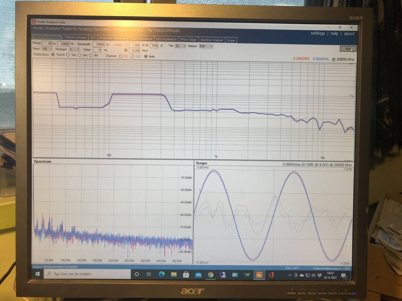

Mooi verhaal. Hier de vervorming van de genoemde versterker SA-6300. Wegens de beperkte mogelijkheid om de bias af te regelen zijn de beide kanalen niet gelijk qua bias en dus qua vervorming. Toch ziet het er gewoon normaal uit, met de verwachte vervorming voor een eenvoudige versterker. Zelfde meetopstelling.
Bias dient voornamelijk om de cross-over vervorming in het overnamepunt te reduceren. Een iets te grote bias is niet direct van invloed op de weergave, maar als het te gek wordt, kan de dissipatie van de eindtransistoren te groot worden.

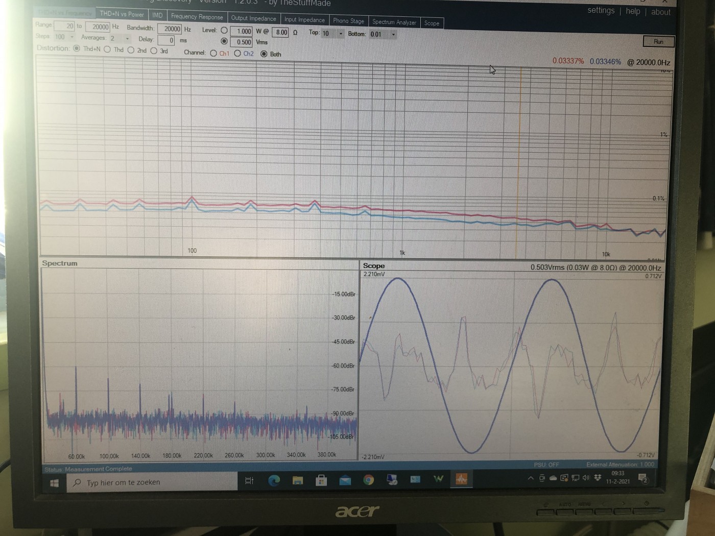

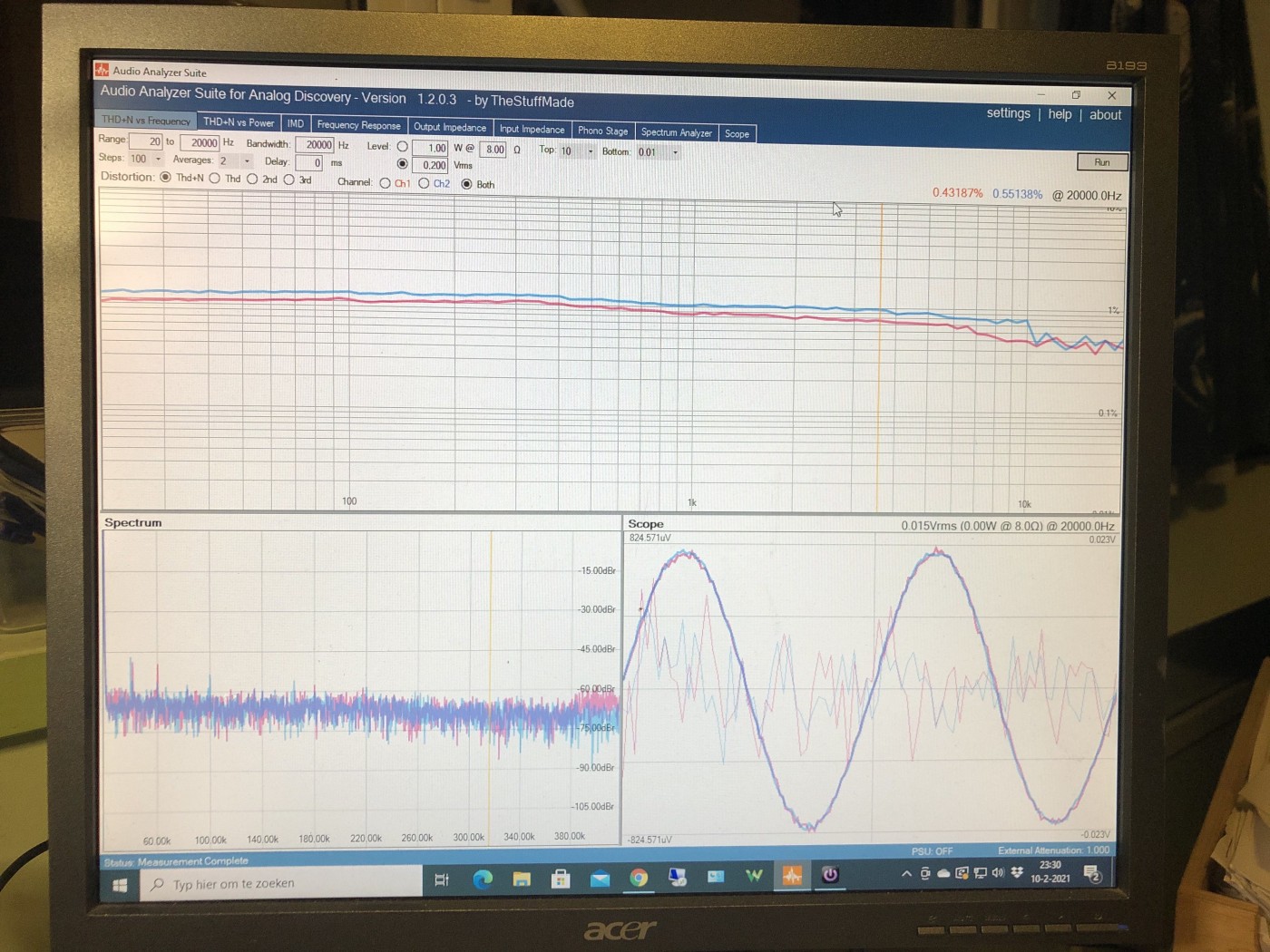

Waarom dan bij deze versterkers niet? Die met de hoogste vervorming is een zelfbouw buizenversterker. Deze versterkers klinken voortreffelijk, die Denon dus niet. Aan de meetopstelling van mijn oren mankeert niets.
![[image]](images/uploaded/2021042622534560874479474d3.jpg)
![[image]](images/uploaded/20210426225540608744ecc0883.jpg)

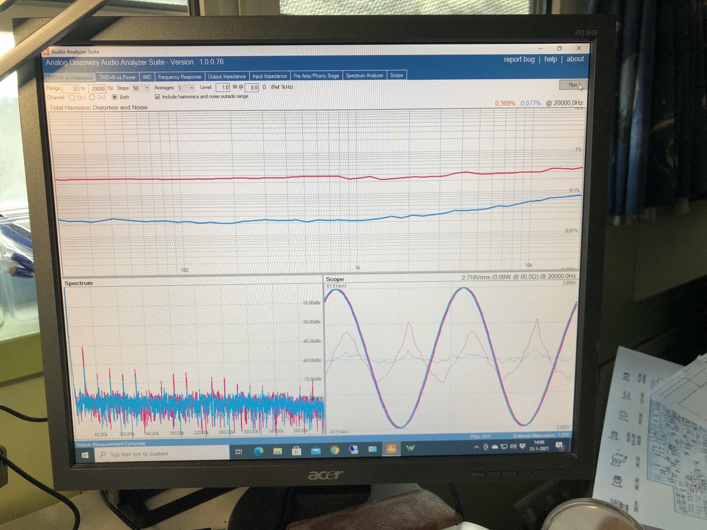

Mijn meetopstelling heb ik tig keer gecheckt en vergeleken met andere versterkers en daar klopt alles gewoon met de opgegeven specificaties. Zie foto's. Ik wil graag serieus genomen worden,
antwoord dan eens op de vraag van hierboven..
wat stuur je in voor de meting? en wat zijn de eenheden voor de spectrumanalyser? 60.00k begrijp ik niet goed.

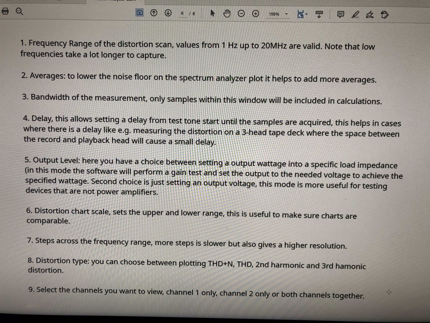

Helpt dit?
Ik zou nog kunnen proberen het output level door de software te laten bepalen om een vastgesteld uitgangswattage te realiseren. Punt 5
![[image]](images/uploaded/202104281342056089662dd2ea7.jpg)
