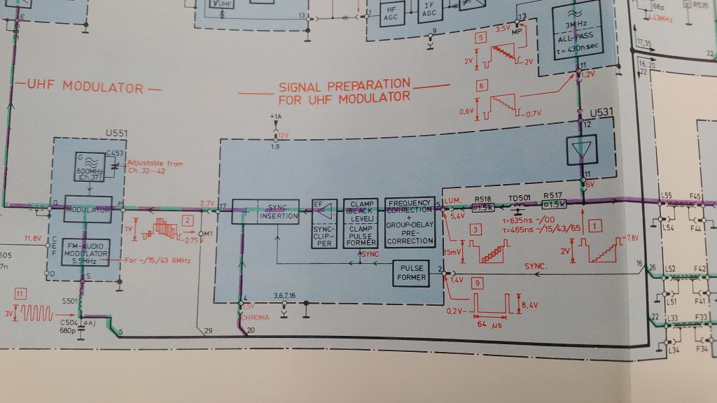

Module U531 maakt uit de luminance, Chrominance en Sync een composiet video signaal
![[image]](https://myalbum.com/photo/JhLcPCDuPjGe/1k0.jpg)
Op pin 2 van de module is netjes sync aanwezig (onderste trace)
Echter aan de uitgang, pin12 is de sync afwezig (bovenste trace)
![[image]](https://myalbum.com/photo/FmQKQnzrzcvf/540.jpg)
Ik heb alle 11 de teansistoren van de module reedt uit gesoldeerd, en gemeten, maar dat leverde helaas niets op

In het luminance signaal zit idd. wel de sync, ook gezien op de scope
Maar deze wordt in de module eraf geclipped. en een aparte puls toegevoegd.
De reden hiervoor is VCR identificatie, een kleine aanpassing van de lijn-sync puls
Philips TV`s met het "VCR/VLP" logo herkennen deze aanpassing in de sync-puls, en schakelen de sync circuits over om beter met de minder stabiele sync van een video recorder om te gaan.

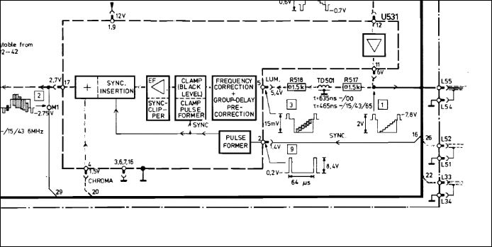

Uitleg in de servicemanual:
![[image]](https://myalbum.com/photo/GZjegwGRJ3Ra/1k0.jpg)
Voor het snelle 0,5 uS pulsje zit er een BSX20 transistor in de module, schakeltijd van deze transistor is 7,5 nS
Maar het is geen eenvoudige module om even uit te tekenen, maar er zal niets anders opzitten
