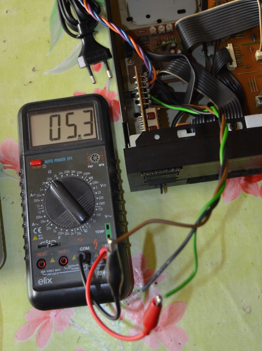

door Gaston @, Halle, België, 11-05-2021, 00:42 (1872 dagen geleden) @ Gaston
Heren,
Even melden dat de tuner terug ok is...
Het display werkt weer.
Fyi : de gloeidraad van zo'n ding vereist 0.3A bij 4.5V !!!
De weerstand van de gloeidraad bleek (warm !) dus 15 ohm te zijn (4.5V/0.3A) !
De extra 2x6V bleek eveneens dichter bij de 2x7V te zijn (230v ipv 220v primair...)
Twee weerstanden van 20 ohm in serie waren nodig om de spanning aan de klemmen van de gloeidraad op 4.5V te brengen.
Al bij al is dat dan toch -imho- 2x7x0.3=4.2 Watt 'voor niets'.
Ik ga hoe dan ook nog wel eens uitzien naar een ringkerntransfo.
... met dank voor het even meedenken.
Mvg
Gaston - on4gco
De gloeidraad 'koud' gemeten !
