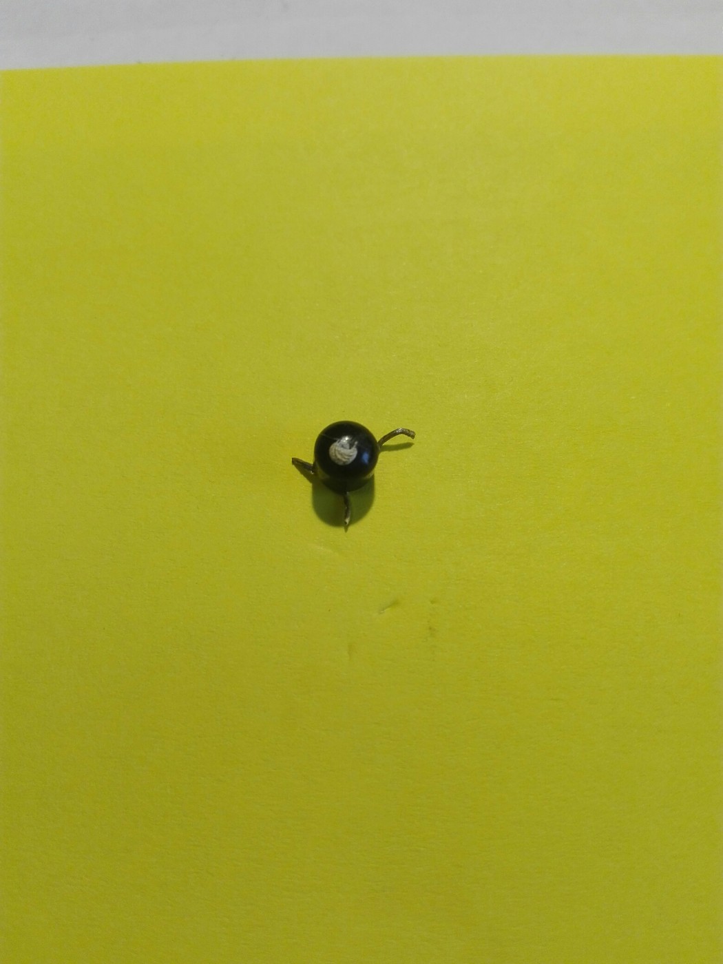

Hallo,
Ik zoek voor de herstelling van een Motorola autoradio een transistor type volgens het
schema M4706 , doet dienst als FM mixer.
Op de transistor zelf staat geen identificatie enkel een witte stip bovenaan .
In data boeken en op het internet is niets terug te vinden.
Weet iemand door welke transistor deze zou kunnen vervangen worden ?
vriendelijke groeten
Frans,

Transistor vervanger gezocht
door kris ⌂ @, Gent, België, 10-05-2021, 19:25 (1928 dagen geleden) @ Frans
BF494/BF495 doet het prima op die plaats .
door kris ⌂ @, Gent, België, 12-05-2021, 11:00 (1926 dagen geleden) @ RAAF12
Zo te lezen is het een jaren 60 model radio. Ik zou er een AF114 inzetten.
Is een mogelijkheid, maar heb nog nooit een Ge tor in dit type plastic behuizing gezien. dat gaat gewoon niet met GE torren, vandaar dat ik er vanuit ga dat het een Si tor is.
Frans kan altijd eens de spanning van de diode overgangen meten, om zeker te zijn.
door Maarten Bakker ⌂ @, Haarlem/Delft, 12-05-2021, 14:04 (1926 dagen geleden) @ kris
De gebruikte behuizing vind ik ook typisch voor silicium.
Wel waren er wat zeldzame germaniumtypes in plastic huisje. Een aantal AFxxx types in TO92 of in zo'n plat rond huisje met platte pootjes.
door Frans @, Bredene, België, 12-05-2021, 14:17 (1926 dagen geleden) @ Maarten Bakker
Het is een SI transistor (B-E spanning 0.7V)ik heb het idee van Kris opgevolgd
en geprobeerd met een BF495 en de FM speelt terug , dus is mijn probleem opgelost
maar ik stel mij toch nog de vraag , welke transistoren heeft Motorola gebruikt ?
Allen bedankt voor het meedenken en de info
Vriendelijke groeten
Frans,
