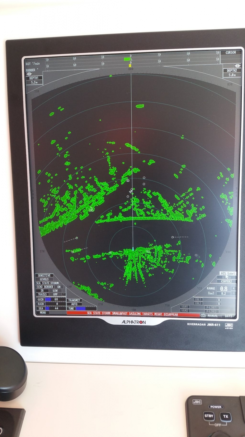

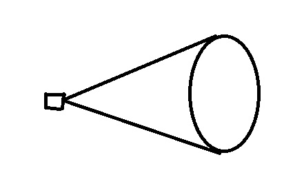

door Maurice ⌂ @, Dordrecht, 10-05-2021, 23:31 (1975 dagen geleden) @ ffeilers
Omdat radar techniek mijn vak is.
En omdat ik paar maanden terug een zelfde probleem moest oplossen
bij kennis met zelf ingebouwde sensoren.
De luister kegel van die sensor, ongeveer
Radar beeld in echt van stuk rivier
