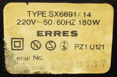

Beste lezers,
Het voordeel van het soepeler worden van de corona maatregelen, is dat de kringloopwinkels weer open zijn. Vanmiddag liep ik er één binnen en zag een Erres 6691 (= SX6691?) staan. Voor € 2,50 kon ik hem niet laten staan. Ik kan er uiteraard eerst in gaan kijken, maar met schema is dat een stuk handiger. Nu zie ik dat de vraag hier eerder gesteld is, en dat het toestel gelijk is aan de Philips 22AH961, maar ook daarvan liep de vraag op een schema dood. Mocht iemand intussen toch het schema gezien hebben, of van een anders gelijkwaardig type, dan houd ik mij aanbevolen.

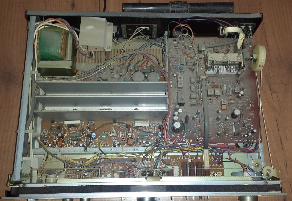

Vermoedelijk toch een lastig toestel, daarom nog even een foto van het binnenwerk. Misschien dat iemand dat herkent van een vergelijkbaar toestel:
![[image]](images/uploaded/2021052806431660b0910419352.jpg)
Alles nog vol met stof

door Maurice
, Dordrecht, 28-05-2021, 11:51 (1854 dagen geleden) @ Otto
Kijk even datumcodes op IC s
Weten we jaartal ongeveer.
Dacht even aan mijn Erres T12000
was het SX 6xxxc nog iets
maar is toch anders

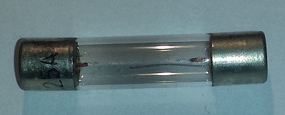

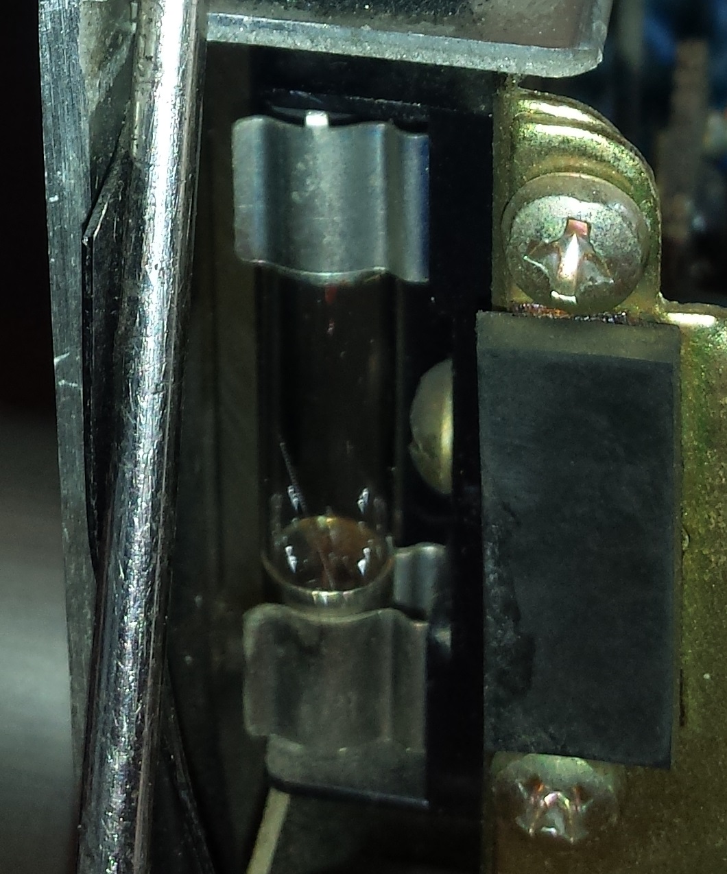

Maar goed er zit voldoende leven in de radio. Aangezien er geen verlichting was, moesten de lampjes wel stuk zijn:
![[image]](images/uploaded/2021052811292360b0d413cc8ef.jpg)
Het schaallampje ziet er uit als een grote zekering. Voor zover ik er op kan lezen 6V/0.25A
![[image]](images/uploaded/2021052811293660b0d42010a6d.jpg)
Het lampje achter de meter is een soort draadlamp. Zit op dezelfde spanning als het andere lampje. Vermogen helaas nog niet gezien. Herkent iemand deze lampjes? Of nog mooier: heeft iemand ze liggen?
EDIT: een korte zoektocht laat zien dat de lampjes als zekeringen vrij gangbaar zijn. Pilotlamp 31 x 6,3 mm. Het glas van het draadlampje meet ongeveer 25 x 5 mm.

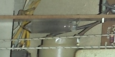

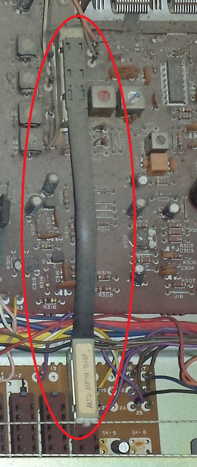

Bij het onderzoeken, ben ik wat met bandschakelaars gaan "pianospelen". Helaas kwamen daardoor de AM-banden niet tot leven. Wel merkte ik dat als ik aan de mechanische verbinding tussen de LG schakelaar en de hoofdprint wroet, ik getrakteerd wordt op een hels gekraak:
![[image]](images/uploaded/2021052811295560b0d433db050.jpg)
Herkent iemand deze constructie, en zijn die doorgaans betrouwbaar?

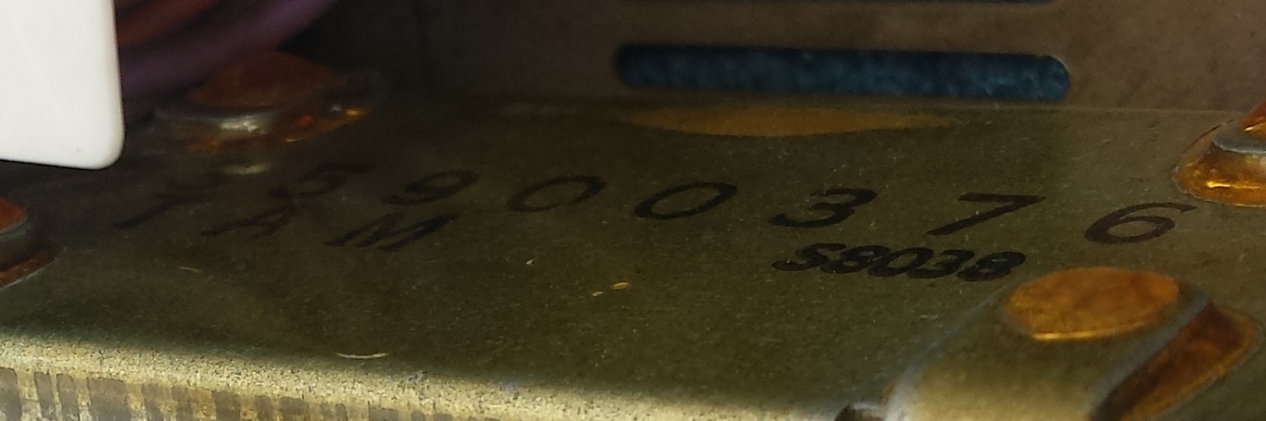

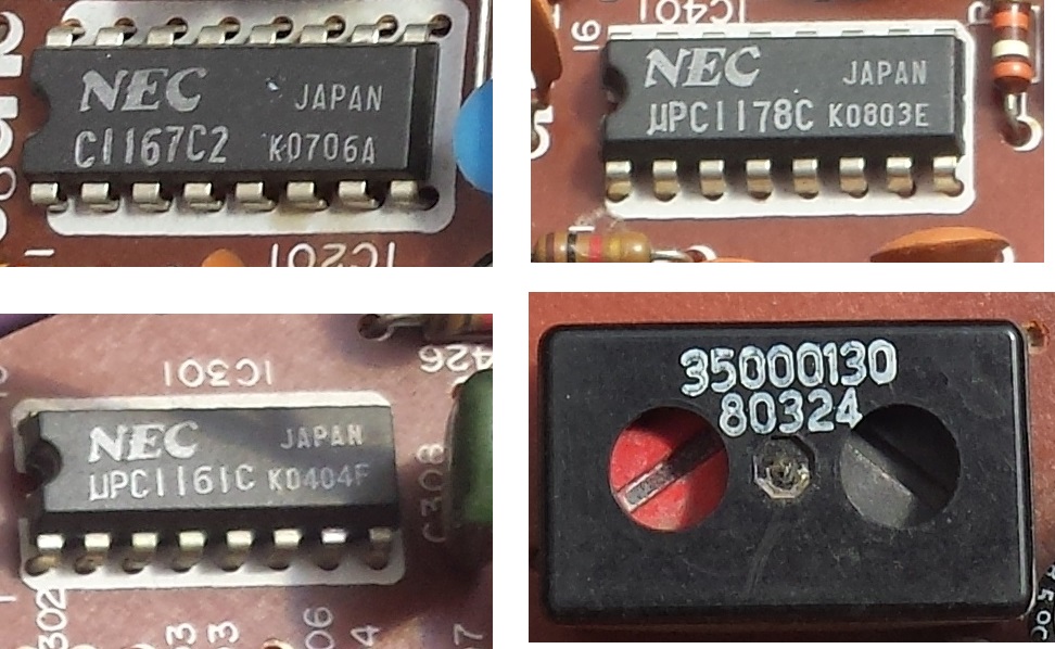

Tenslotte voor Maurice wat codes op onderdelen:
![[image]](images/uploaded/2021052811301160b0d443c8e5d.jpg)
Ik zit zelf niet zo in die datumcodes, dus ik hoop dat je er iets uit kan halen. Misschien heb je ook wat aan opdruk op de trafo:
![[image]](images/uploaded/2021052811400560b0d69597fe6.jpg)

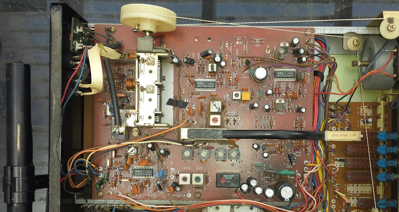

Foto van de tunerprint.
![[image]](images/uploaded/2021052814592460b1054ca6b93.jpg)
Intussen heb ik een heel klein beetje geluid op de MG gekregen. Ik ontvang Radio T-Pot (100W LPAM zender op ongeveer 6 km), en daarnaast heel in de verte zit nog iets, maar daar blijft het wel bij. Als ik mijn hand op varco leg wordt de ontvangst iets beter, maar nog steeds te zwak.

door Maurice
, Dordrecht, 28-05-2021, 21:07 (1854 dagen geleden) @ Otto
Wat ik hier heb aan schema's
22AH102,103,105
106,107 ZIJN DIGITALE.
170 is ook niet
180 helemaal anders]
186 zit schakelaar aan de rand pcb
de 22AH690 zitten 2 ic's op TDA1005 EN TBA570A
22AH694 3 ICs maar 1 90gr verdraait en positie op pcb anders

door Maarten Bakker
, Haarlem/Delft, 28-05-2021, 15:14 (1854 dagen geleden) @ Otto
Gewijzigd door Maarten Bakker, 28-05-2021, 15:20
De datumcodes zeggen 1980, wat correspondeert met het modeljaar 1979 (de 9 in het typenummer).
Staan er aanwijzingen over de fabrikant of land van herkomst op de typesticker of andere stickers? In mijn archieven heb ik voor een soortgelijk model alleen de aantekening "Made in Singapore" en de serieletters "FF" voor Nihon Philips. Het gaat kennelijk niet om de gebruikelijke fabrikanten zoals Foster of Aimor.
Hallo Maarten,
Nergens staat een "Made in..." op het toestel, alleen op de eerder afgebeelde ALPS-schakelaar staat "Japan", en ook op de achterkant van de varco staat "Japan". Van de typesticker heb ik even een foto gemaakt:

door Maurice
, Dordrecht, 28-05-2021, 16:54 (1854 dagen geleden) @ Otto
Ja 1980
Hier alvast mooie spec's van de tuner.

Die draad lampjes zoals jij die noemt heb ik in precies dezelfde uitvoering.
Ik meet bij 6V ongeveer 0,1A en dan brand het lampje goed dus niet overdreven vel.
Maar is dit nu de goede waarde voor jou? Staat er wel 6V op de aansluitpunten?
Ik heb er in ieder geval 15 stuks van dus als je denkt dat je ze kan gebruiken geef dat dan maar aan.
Van de buislampjes/zekering uitvoering heb ik één type van Philips het nummer is k5601 6842 en 6V 3W. De uitvoering is iets anders aan het eind zijn de contacten schuin afgewerkt. De lengte is , gemeten tot aan de rand voordat de schuine hoek begint, 25mm. De dikte van de contacten en lampje is 7mm hier heb ik er 5 van.
Loek

Hallo Otto,
Ik meet bij 6V ongeveer 0,1A en dan brand het lampje goed dus niet overdreven vel.Maar is dit nu de goede waarde voor jou? Staat er wel 6V op de aansluitpunten?
Hallo Loek,
Ik heb intussen de lamp uit het toestel gesoldeerd:
![[image]](images/uploaded/2021053007533560b3447fdb4aa.jpg)
Maar de maten zullen niet zo heel kritisch zijn. Het vermogen zal ook wel goed zijn. Het lampje zit achter meter voor de afstemming, en zal daarom niet zo fel horen te zijn. Ik neem daarom graag eentje van je over. Intussen heb ik er voorlopig een gewoon lampje in gesoldeerd, zodat ik in ieder geval kan zien wanneer de radio aan staat.
De maten van deze lamp zijn best wel kritisch:
![[image]](images/uploaded/2021053007581660b3459836da1.jpg)
Hij zit behoorlijk krap ingebouwd. (De metalen staaf links is een schroevendraaier, waarmee ik een plastic flap even opzij duw). De dikte moet echt wel 5 mm zijn en niet dikker. Verder ben ik bang dat een groter vermogen problemen zal geven met de warmtehuishouding. Ik zoek dus nog even verder voor de juiste lamp.
Otto

, Exloo (Drenthe), 30-05-2021, 12:04 (1852 dagen geleden) @ Otto
Hallo Otto,
De maten van het draad lampje zijn exact aan de lampjes die ik heb. Alleen de draadjes zijn iets korter. Ik stuur een paar lampjes op per post.
Loek
