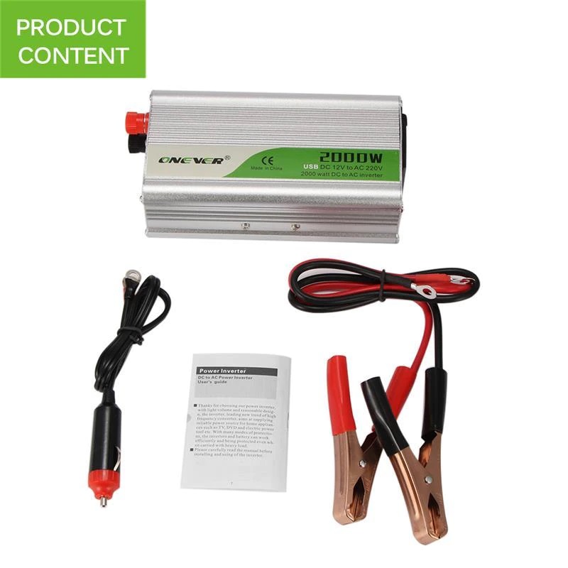

Ik heb een omvormer gekocht (12v - 220v 2000W) met (uiteraard) de bedoeling om 220v apparatuur te gebruiken icm een huishoudaccu (12v). Mij is nu niet duidelijk tot welk wattage ik (vooral veilig) de omvormer kan gebruiken icm die huishoudaccu(12v 92Ah ) Verder vraag ik mij af als ik het bijvoorbeeld zou mogen gebruiken met een apparaat van 1500 watt hoe lang ik dan over dat vermogen kan beschikken indien de accu bij aanvang volledig is geladen.

2000 Watt bij een rendement van 100% is al 166,6 A. !00% wordt zeker niet gehaald. Bij een rendement van 90% is dat al 185A
Een startaccu zal het misschien een half uurtje volhouden.
Wat de sigarenaansluitsteker er bij doet, weet ik niet. Die is nauwelijks geschikt voor 8 Amp. Ook de andere bedrading is veel te dun en de knijpers ongeschikt. Bij dergelijke stromen heb je goede poolklemmen nodig, anders branden de polen gelijk van de accu af. Ook de bedrading mag wel een paar factoren dikker. Kijk eens naar de kabels van de startmotor van de auto....
Ik denk dat accu's van 200Ah nodig zijn als je gedurende wat langere tijd (een uurtje ofzo) een vermogen va 1500 Watt af wil nemen.
Gezien de aanschafprijs van een paar tientjes, lijkt het een zgn modified sinus omvormer. Niet alle apparatuur wil daar storingsvrij op werken.
Het genoemde vermogen van 2000Watt is een farce
Hier staat er een.
https://nl.aliexpress.com/i/32867195066.html
Tekst overgenomen uit de advertentie:
Productdetails
Bijzonderheden
Invoervoltage:DC 12V
Uitvoervoltage:AC 220V±10%
Uitvoerfrequentie:50Hz
Conversie-efficiëntie:0.9
Merknaam:Onever
Nominaal vermogen:800W
NO Load Current Draw:<0.3A
Built-in Cooling Fan:Yes
Peak Power:1800W
USB Output:DC 5V-2.1A
Material:Aluminium
Feature 3:Car Power Inverter Converter with USB Charger
Feature 2:Car Power Inverter Converter 12V to 220V
Feature 1:2000W Car Inverter Converter
Opmerking:
Neem dan zo vriendelijk opmerking real vermogen is 800W gemodificeerde sinus.
NIET hechten producten die meer dan 800W worden aangedreven.
NIET raden het gebruik van apparatuur: elektrische boor, koelkast, airconditioning.

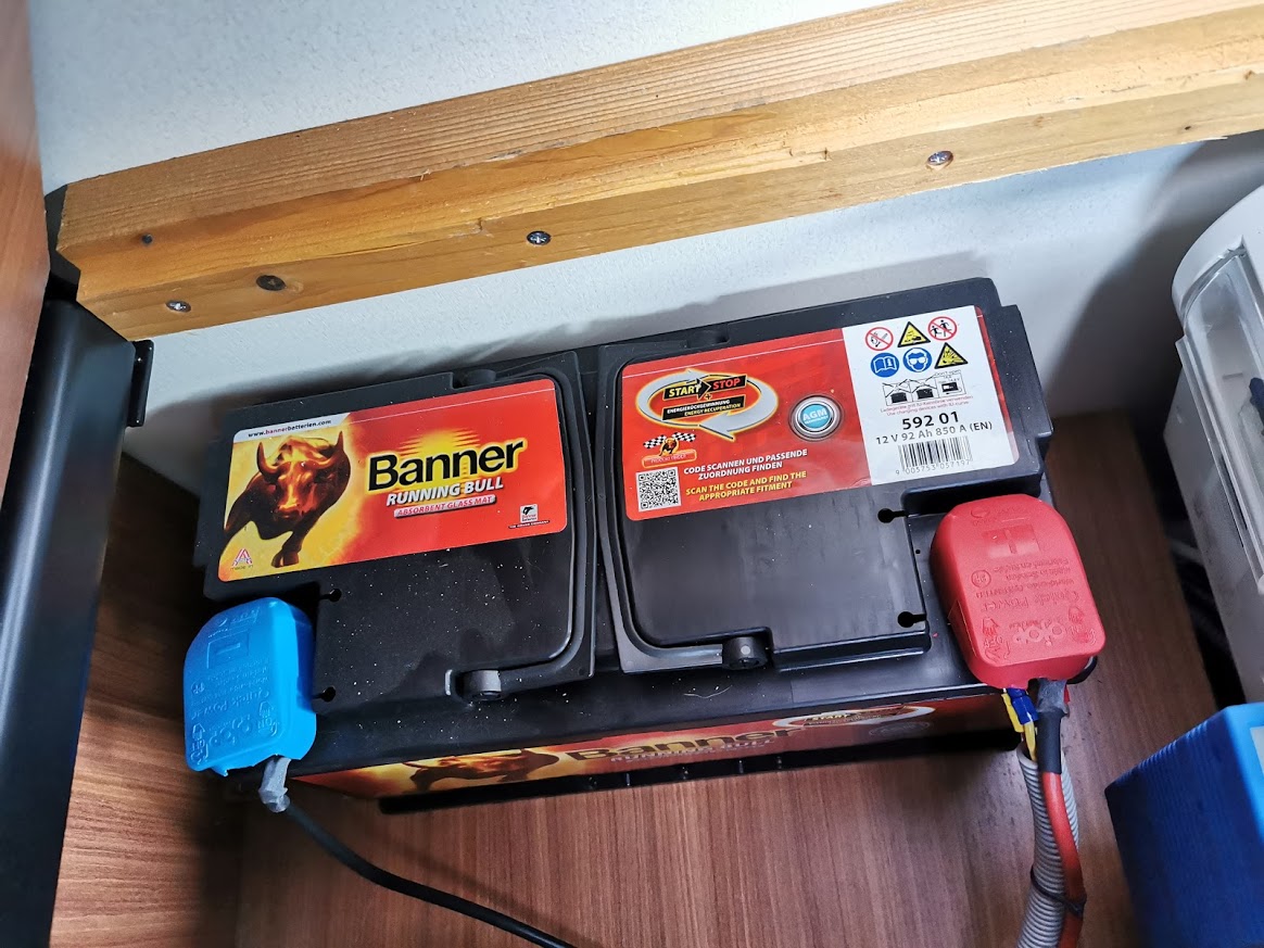

door Anton van den Oever @, Hazerswoude-dorp, 28-05-2021, 22:26 (1910 dagen geleden) @ soundman2
Daar komt nog bij dat de accu op de foto een z.g.n. start accu is en bovendien een start/stop type.
Dergelijke accu's moet je niet meer dan hooguit iets van 30 % willen ontladen als er tenminste nog iets van levensduur over moet blijven.
Maak van die 92 Ah dus maar 28 Ah, totaal ongeschikt dus voor het beoogde doel. :-(
Voor dergelijke toepassingen heb je een z.g.n. tractie of semi tractie accu nodig.
Overig geldt ook voor deze accu's dat je ze beter niet verder dan 80% moet ontladen wil je er lang plezier van hebben.
Verder wil ik nog 1 punt toevoegen aan hetgeen al genoemd is, ook bij een belasting van 600 W (als dat al langdurig gehaald gaat worden) zal het ding op de foto nijdig heet worden, goed ventileren dus.

door HM @, Hilversum, 29-05-2021, 09:04 (1909 dagen geleden) @ Anton van den Oever
Start/stop accu's zijn op AGM techniek gebaseerd.
Die moet je heel netjes behandelen anders zijn ze stuk.
Nieuwe auto's die per boot hier aankomen hebben veel last van al slechte accu's.
Een goede dealer zal de accu in ieder geval testen voor inzet maar er wordt een flink deel al vervangen.
De reden : AGM techniek kan absoluut niet tegen te diepe ontlading.
Gewone loodaccu's kunnen daar al slecht tegen ( levensduur verlies ) maar AGM is nog erger.
Daardoor is de capaciteit van een loodaccu in de praktijk maar de helft van wat er op staat.
Een 90 Ah accu kan maar 45 Ah leveren en moet dan worden opgeladen. Houd je je niet daar aan gaat de accu maar heel kort mee.
Voor accu's die niet automatisch worden bijgeladen is Lithium Ion een veel betere keuze.
Kan diep ontladen worden ( hele capaciteit bij een merk accu ), weegt veel minden en kan door het geheel kunnen gebruiken ook kleiner zijn ).
Je mag hem half ontladen weg zetten voor best wel een lange tijd ( 50% lading is zelfs aanbevolen voor opslag ) en je kunt hem vrij snel opladen als het nodig is.
Met een geschikt batterij management systeem ( meestal al ingebouwd ) kun je hem eigenlijk niet kapot krijgen.

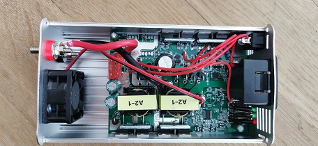

dat zullen Chinese P-P watts zijn.
omgerekend naar RMS en kijken naar de kabeltjes zal 1/10 van het opgegeven vermogen meer realistisch zijn, dus 200 watt. Het merk zegt het al "ONEVER". moet een grap zijn. Ja Chinezen maken graag grapjes
En een modified sinus, das zo een eufemisme die dan nog niet eens bestaat. 't is een sinus of 't is wat anders.
Meestal bedoelt men een afgeronde blokgolf. Bij de betere omvormer een samengestelde sinus dmv "PWM plakjes".

zou wat meer uitgeven voor een serieuze omvormer bijvoorbeeld van Victron.
1500 watt ,wat wil je ermee, frituurpan of senseo ?
Deze chinees heeft veel te dunne kabels en aansluitbussen voor die stroom.

Er staat CE op; is dat de Europese CE-markering of het China Export-symbool? In het laatste geval kun je er uberhaupt niet op vertrouwen dat het apparaat veilig is. Ik meen dat de twee van elkaar te onderscheiden zijn door te kijken naar de afstand tussen de letters.
omvormer vraag
door Maurice ⌂ @, Dordrecht, 05-06-2021, 11:01 (1902 dagen geleden) @ ffeilers
Reken met de formule P(Watt) = U(Spanning) x I(Stroom)
Als dat 2000Watt is en je accu is 12V
Wat zou dan de stroom zijn bij 12V?
2000/12 = ??
Kijk dan eens naar dat draad.
Wat denk je zelf?
Dan 12V installaties, vermogens en dikte bedrading.
Ik heb ware 2000W proff Sinus omvormer hangen.
Daar gaan iets dikkere draden heen.
En met dikke bedoel ik niet Heel veel plastic met paar tiertjes soort van koper.
Maar ware 25mm2 koper kabels met aangekrompen zware ogen.
Reken ook de formule uit als de kabel een weerstand heeft van 1 Ohm.
Wat is vermogen bij 2000W wat er In die kabel verstookt wordt.
verder ben ik tegen het OP de polen van de accu aansluiten van kabeltjes
van 1mm2 .
Accu levert bij kortsluiting een theoretisch ONeinidge stroom.
Ik zie bv een klein geel kabeltje met blauwe amp.
Vervolgens zet je die accu vast in mobiel voertuig.
Ziet er zo van foto wel netjes uit overigens.
Ik heb het beroerder gezien.
Verder bv die accu klemmen.
Wat meeste rotzooi verkopers doen is die kabels Door plastic heen aanknijpen.
Ipv zo aan te sluiten.
GEEF maar eens een foto hoe dat bij jouw klem zit.
Bedenk die draad wordt warm en valt denk ik zo de troep er brandend uit.

De omvormers zijn vaak zelf goedkoop te repareren. Meestal zijn het de MOSFET's (bijv. IRF840) die sluiting hebben. Soms worden ook de stuurtransistoren en gate weerstanden meegesleurd.
groetjes,
-=Kees=-
omvormer vraag
door ffeilers @, Breda, 13-08-2021, 23:55 (1833 dagen geleden) @ Kees van Dijke
groetjes,
-=Kees=-
hhhmmm lijkt mij (voor mij) niet zo eenvoudig, is vrijwel allemaal smd materiaal (afgezien van de mosfet s). Zal eerder richting kliko worden vrees ik.
mvg
Frans
omvormer vraag
door Piet van der Pol @, 14-08-2021, 08:43 (1832 dagen geleden) @ ffeilers
Gooi deze niet meteen bij het afval. Ik zou wel willen weten, wat er nu eigenlijk defect is gegaan. Misschien valt het mee. En anders zitten er nog mooie onderdelen in voor hergebruik. Ik wil er wel een keer naar kijken.
Piet
omvormer vraag
door Kees van Dijke ⌂ @, Heerlen, 14-08-2021, 09:56 (1832 dagen geleden) @ ffeilers
Meestal gaan de power componenten kapot. SMD is in de regel zeer betrouwbaar.
De FET's en diodes kan je eenvoudig doormeten op sluiting of overgang.
groetjes,
-=Kees=-
omvormer vraag
door ffeilers @, Breda, 17-08-2021, 17:42 (1829 dagen geleden) @ Kees van Dijke
De componenten zijn:
4 x FHP3205
4 x FHP13N50
omvormer vraag
door Kees van Dijke ⌂ @, Heerlen, 17-08-2021, 20:22 (1829 dagen geleden) @ ffeilers
Heb je ze doorgemeten?
Wat zijn de meetresultaten?
groetjes,
-=Kees=-
omvormer vraag
door ffeilers @, Breda, 18-08-2021, 22:59 (1828 dagen geleden) @ Kees van Dijke
groetjes,
-=Kees=-
Kan ik de Fet's doormeten terwijl ze nog op de print gesoldeerd zijn of moet ik ze alle 8 eerst lossolderen en dan met een tester controleren?
omvormer vraag
door Piet van der Pol @, 19-08-2021, 08:55 (1827 dagen geleden) @ ffeilers
Probeer het eerst in de schakeling. Zonder precies de schakeling te kennen, kan dit lastig zijn. Maar meet eerst tussen drain en source. Dat moet met de ene polariteit hoogohmig zijn, met omgekeerde polariteit moet je een diode drempel meten. Meet je met beide polariteiten min of meer de zelfde (lage) weerstand, dan heb je waarschijnlijk een sluiting. De gate, gemeten naar zowel drain als source mag geen lage weerstand zijn. Meet je die wel, dan is het waarschijnlijk mis.
Piet
omvormer vraag
door Goldline @, Oranjedorp, 19-08-2021, 10:43 (1827 dagen geleden) @ Piet van der Pol
indien de fets aan de secundaire zijde sluiting maken tussen drain en gate ligt er vermoedelijk ook wat smd spul uit diode/transistor of driver ic.
Heb nog niet kunnen lezen of de omvormer al aanstond en toen de laptopadaptor in de netaansluiting is gestoken.
omvormer vraag
door ffeilers @, Breda, 19-08-2021, 11:17 (1827 dagen geleden) @ Goldline
Ook dat heb ik inmiddels ergens gelezen: het plaatsen van de stekker van de laptopadapter in de netaansluiting gaat vaak gepaard met een vonk. Bij gebruik van een omvormer is het advies: eerst de omvormer uitzetten, daarna de (laptop) stekker er in en dan pas de omvormer aanzetten.
In mijn situatie werd de laptop adapter aangesloten terwijl de omvormer aanstond :-(
