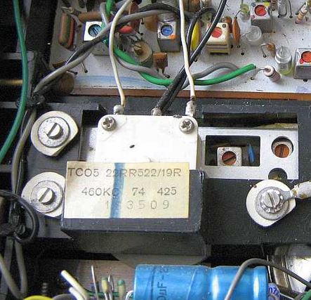

Een goede foto:
En dan beter als deze, waarop de hele afstemcondensator te zien is helpt. Ook de afmetingen en capaciteiten vermelden helpt.

het is een heel speciale, heb ik inmiddels begrepen. is geintegreerd met de tuner module.
repareren is niet echt een optie.
ik wacht even af, het is voor iemand anders, hij is zeer gehecht aan het apparaat. De afstemcondensator plaatjes maken sluiting doordat de isolatie plaatjes naar de haaien zijn.

Heb laatst precies het zelfde defekt aan zo'n toestel gehad en vervangen
is een hele klus.Daarom uit een sloper een goede tuner met afstemcondensator
gebruikt.Misschien is hier makkelijker aan te komen?
