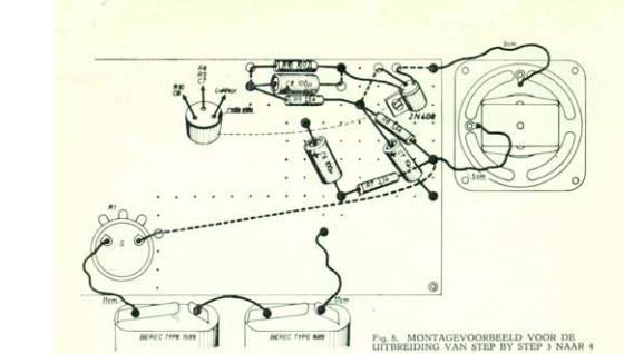

Wie oh wie heeft nog een oude, werkende, AC134 voor mijn Step by Step?

Nou, Rob, dat vind ik niet. In je originele vraag staat dat je de AC134 zoekt voor een Step by Step. Als ik in de documentatie kijk zie ik OC3 en OC4 en 2N405. Van welke tor is de AC134 het equivalent?
AC 134
door robbie ⌂ @, Blaricum, 01-06-2021, 23:58 (1906 dagen geleden) @ hanswal
Wel eigenlijk voor de 2N408, maar wie heeft die nog?
rob
AC 134
door Joep Bijhouwer @, Hoorn, 02-06-2021, 06:21 (1905 dagen geleden) @ robbie
Hoi Rob,
De 2N408 kan je het best vervangen door de AC128.
Ik heb er eventueel wel eentje voor je.
Groet, Joep

Toch nog even een kanttekening: Ik denk dat een AC128 te zwaar is op deze plaats. De 2N408 komt ongeveer overeen met een OC72; Amroh gebruikte ook een tijd de TeKaDe GFT32/15 op deze plaats. Bij gebruik van een AC128 zal een grotere stroom door het 150 ohm luidsprekertje lopen. De eindtrap is ingesteld in klasse A; bij batterijvoeding zal deze eerder leeg zijn. Bovendien zal de aanpassing met de luidspreker niet meer kloppen. Ik zou eerder voor een OC72 gaan.
Groet, Jan
AC 134
door Maarten Bakker ⌂ @, Haarlem/Delft, 03-06-2021, 20:08 (1904 dagen geleden) @ Jan Bus
In een goede versterker zou de ruststroom of het uitgangsvermogen niet afhankelijk moeten zijn van de hFE (binnen redelijke grenzen). Nou heb ik het schema niet bestudeerd maar kan me slecht voorstellen dat Amroh broddelwerk heeft geleverd.

Een vergelijking tabelletje.
Groet, Ben
AC 134
door robbie ⌂ @, Blaricum, 03-06-2021, 21:32 (1904 dagen geleden) @ Ben
Dus, volgens de tabel, AC 135
Dank voor de redactie...:-)
