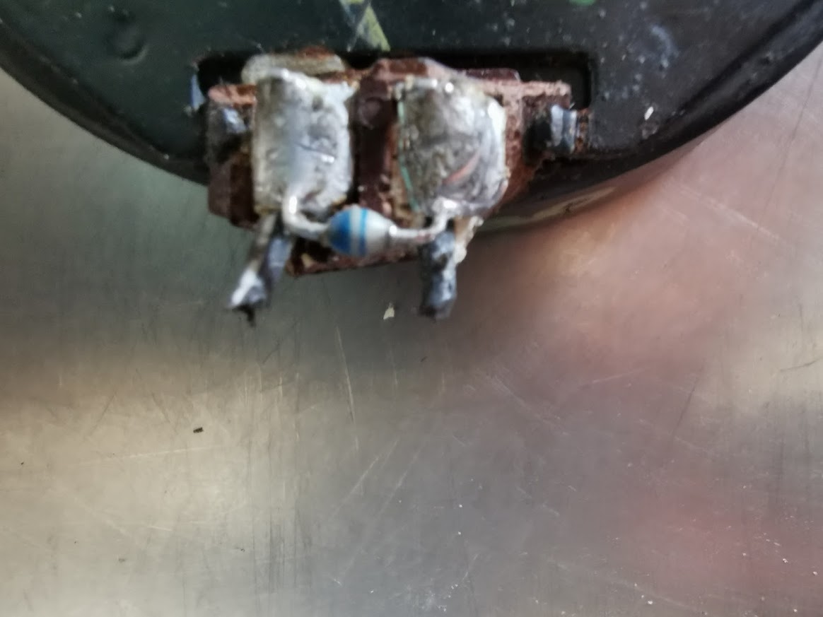

Misschien niet geheel juist in dit forum, aan de andere kant gaat de vraag over een voor mij onbekend elektronica onderdeel.
Het gaat om een magneetspoel van een (auto) airco waar de draden van zijn afgebroken (vermoedelijk door schade). Bij het vrijmaken van de soldeerpunten waar de draden aan zaten kwam een onderdeel te voorschijn waarvan ik niet weet wat het is.
Daarom de vraag: wie weet wat dit onderdeel is en wat de functie is.
Inmiddels zijn de draden weer aan gesoldeerd en de magneetspoel werkt weer (en de airco ook weer).
Blijft dus de vraag: om welk onderdeel gaat dit en wat is de functie er van.
mvg
Frans[image]

Dat is een diode. Als de spoel geschakeld wordt, ontstaat er een spanningspiek, die door de diode kortgesloten wordt. Daardoor wordt de schakeltransistor beschermd voor hoge piekspanningen. Hetzelfde wordt ook bij relais gedaan, die door halfgeleiders worden aangestuurd.

Dank je wel Henk, vanmiddag hadden we al het idee dat het een diode zou zijn.
Maar de bevestiging en de functie maakt het wel zo duidelijk.

Het houdt wel in, dat je de aansluitdraadjes niet mag verwisselen.

Dank je Henk voor de aandacht, maar dat wisten we gelukkig.
De airco werkt weer prima!!
