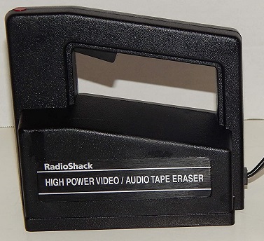

Hallo mensen,
Ik heb een aantal tapes welke ik geheel wil wissen alvorens ze opnieuw te gebruiken.
Daarom ben ik opzoek naar een tape wisser.
De tapes welke ik hier heb zijn ijzeroxide tapes. Ik had het laatst met
Marcel v Grinsven over tapes wissen en hij had een wisser staan. Maar na 'wissen'
van een videotape bleek de tape nog steeds goed af te spelen te zijn.
Ik heb het vermoeden dat oude ijzeroxide tapes zich makkelijker laten wissen dan tapes
met modernere magnetische materialen. De informatiedichtheid is hoger en ik heb
het idee dat de magnetische velden verhoudingsgewijs dan ook sterker moeten zijn
om deze te wissen/beschrijven.
![[image]](images/uploaded/2021060508374060bb37d43ad1a.jpg)
Heeft iemand ervaring met deze wissers en weet iemand waarop te letten?
En heeft iemand mogelijk zoiets voor mij ter overname?
Groeten, Roland

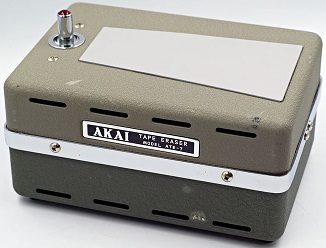

door Jan Bus
, Amersfoort, 06-06-2021, 13:29 (1901 dagen geleden) @ Roland Huisman
We hadden er indertijd één bij de ziekenomroep. Zou de Akai kunnen zijn geweest. Er worden waarschijnlijk permanente magneten gebruikt. Hoewel de informatie op de band wordt gewist, wordt er een portie flinke ruis en andere bijgeluiden op de band gezet. Pas na passage langs de wiskop op een recorder en juiste hoogfrequent voormagnetisatie is de band weer aardig stil. Ik vraag me af of dit wenselijk is in jouw situatie.
Groet, Jan

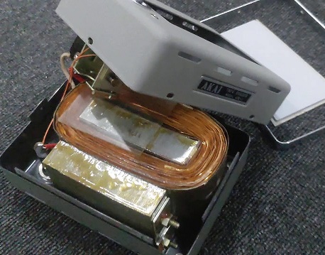

![[image]](images/uploaded/2021060715042160be3575a9b36.jpg)
Misschien is dat juist de reden waarom zo'n tape bij Marcel niet
op deze manier te wissen blijkt te zijn. Want je moet wel heel diep
indringen met je magnetische veld op die tape.

Zo dat is geen kinderachtig spul wat daar in dat boxje zit.
Toch eens studeren wat er gebeurd met een dikke trafo als je er een E-pakket van maakt.
Ben in verleden wel eens aan het klooien geweest met zo'n demagnetiseer spoel
voor Beeldbuis.
Maar is nog lastig om gewist te krijgen.

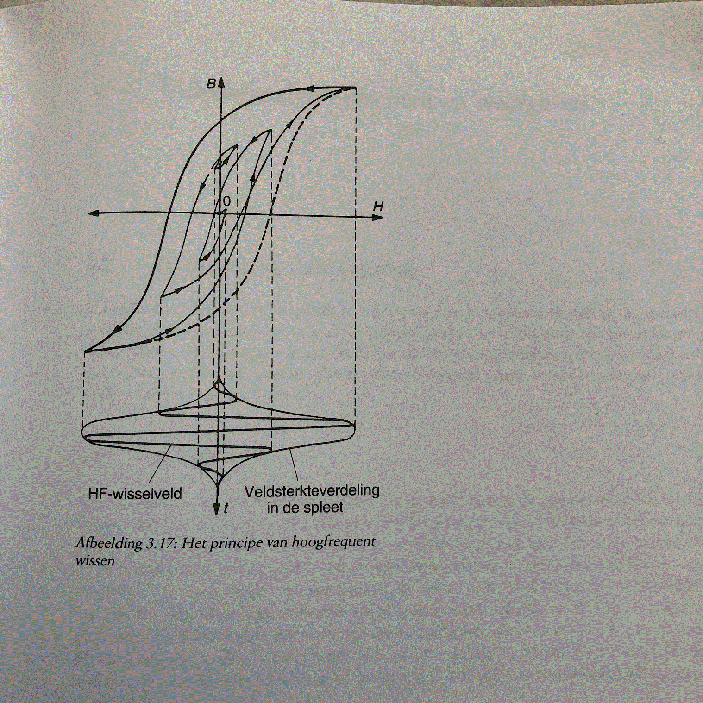

door Cornelisjan
, Lunteren, 07-06-2021, 16:15 (1900 dagen geleden) @ Roland Huisman
Gewijzigd door Cornelisjan, 07-06-2021, 16:47
![[image]](images/uploaded/2021060714122560be2949ef343.gif)
![[image]](images/uploaded/2021060714124960be2961633e6.gif)
Goed idee van Maurice lijkt me.
Wanneer de azimuth van lees/schrijfkoppen dus in lijn staan en de externe wiskop van de videorecorder dus ook volgens deze lijn wordt opgesteld zou dit kunnen werken.
Uit de foto met de hysterese curve en bijgevoegde text blijkt duidelijk dat zowel de wisfrequentie, snelheid van tape tijdens wissen en de amplitude van het HF-wisselveld erg belangrijk zijn.
Een smallere hysterese zal een ijzeroxide tape zijn terwijl een bredere die van één met modernere magnetische materialen.
Ik realiseer mij echter wel dat een datarecorder wat anders is als een videorecorder

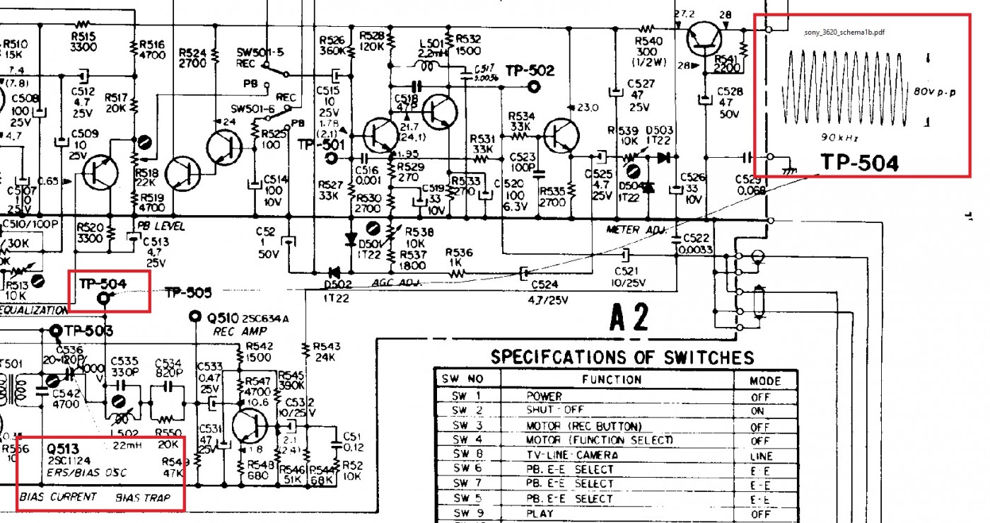

Mooi verhaal, weer wat geleerd.

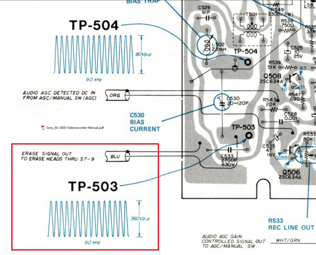

Zie filmpje van Roland, die tape gaat er rap doorheen.
Dan zou je de datatape op een Reel-to-reel video recorder moeten leggen.
Roland, stuur anders 1 zo'n tape maar op.
Haal ik hem door de Sony AV-3620
1/2 inch recorder.
Zo te zien 90kHz met 80Vtt
![[image]](images/uploaded/2021060716514960be4ea5e4939.jpg)
![[image]](images/uploaded/2021060716594760be5083a1fb7.jpg)
Magneetbanden wisser
door Maurice

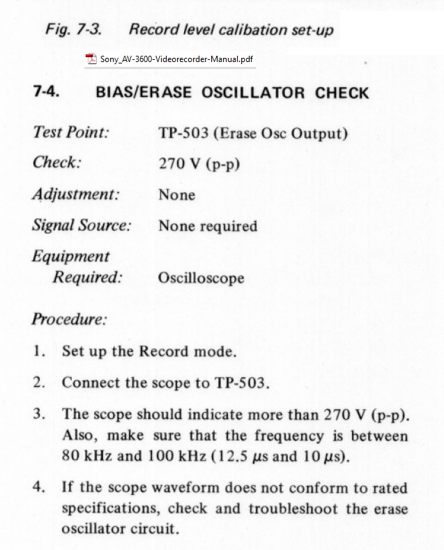

, Dordrecht, 07-06-2021, 19:15 (1900 dagen geleden) @ Maurice
Oww is nog bonter, 270Vtt die VideoWis kop.
80V is dan denk ik de audio wiskop.
Als daar die Datatape langs gaat staat er geen bitje meer overeind denk ik.

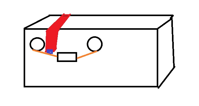

Roland
Let wel bij die EL3400 op die Videokop.
Als je daar die halve tape over laat lopen gaat dat mis denk ik.
Uiteraard alleen langs de wiskop iets verzinnen dat die tape loopt.
Maar zou dan eerder gaan om even langs de kring loop zo'n VHS recorder te regelen.
Evt iets verzinnen met een snaartje en een los motortje dat je jouw spoelen
op die tape machine langzaam laat lopen.
Sloop die wiskop uit de video en monteer dat op een of andere manier op je tape
recorder.
Iet van plankjes haken
EL3400 12,5cm/sec
AV3620 19cm/sec
VHS 2,34cm/sec
Of doe nog anders.
Pak een 100kHz generator idee, Buis er achter iets van PL84
Die wiskop van die VHS en eens zien wat er gebeurd.
Zo iets
