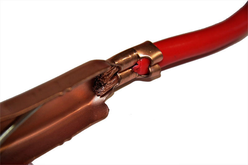

Verder bv die accu klemmen.
Wat meeste rotzooi verkopers doen is die kabels Door plastic heen aanknijpen.
Ipv zo aan te sluiten.
GEEF maar eens een foto hoe dat bij jouw klem zit.
Bedenk die draad wordt warm en valt denk ik zo de troep er brandend uit.
