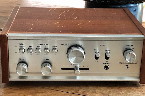

Goedenavond,
Ik kan een versterker van het merk Eagle, type International AA2 overnemen.
Het merk zegt me eigenlijk niets, ik heb alleen kunnen lezen dat het een oud Engels merk zou zijn en dat het apparaat ergens begin jaren 70 in Japan is gemaakt.
Hij doet het nog wel en juist omdat er zo weinig van bekend is ben ik wel nieuwsgierig wat ik tegen ga komen.
Het is weer eens iets anders en bovendien vind ik het model ook erg fraai. Hij zou mooi bij de verzameling staan.
Een schema is ook niet echt te vinden dus ik hoop niet dat er fabrieks codes op de halfgeleiders staan, want er zullen er wel een aantal met zwarte pootjes zijn verwacht ik. Elco’s is natuurlijk geen probleem.
Zijn er misschien mensen die er wel ervaring mee hebben en misschien zelfs een schema er van hebben ?

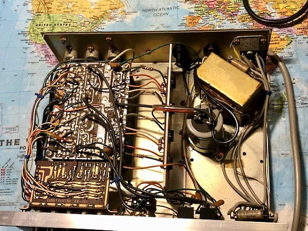

Foto's op radiomuseum.org tonen op de printplaat het opschrift "COMET ELECTRO CA-201". Dat zou wel eens de OEM en het oorspronkelijke typenummer kunnen zijn.
Hij zou wel eens van vóór het zwartpootjestijdperk kunnen zijn. Controleer wel of er primair misschien een papiercondensator als ontstoring aanwezig is. Er kunnen eventueel ook uitgedroogde kleine elco'tjes kunnen zijn.

Doet mij (in de verte) denken aan de Sony TA-1010 (andere plaatsing van de regelorganen).
Vergelijk de printen eens.....

meen dat Hapé deze met een zwart front had, of iets uit de zelfde fabriek.

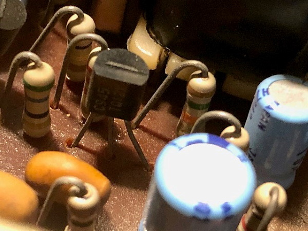

Bedankt voor de reacties !
Ik heb de versterker inmiddels en ook het Sony TA-1010 schema, vanavond eens kijken of ik overeenkomsten kan vinden.
Er zijn inderdaad geen transistors met zwarte pootjes dus die laat ik zitten.

Staat op de Print
COMET ELEKTRO CA-201

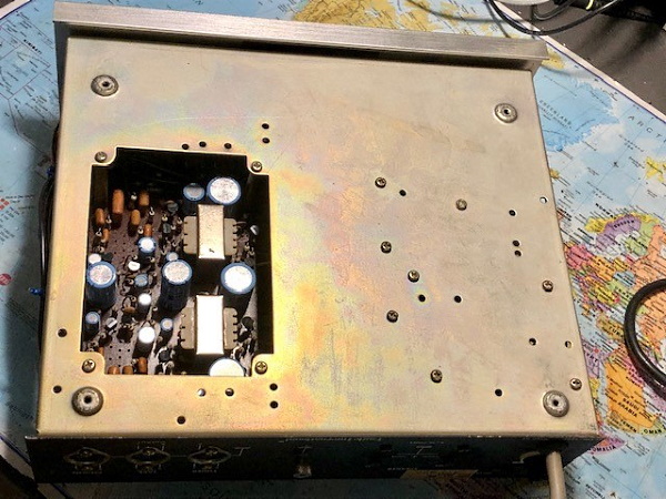

Ik denk niet dat deze versterker, ondanks zijn uiterlijk, enige overeenkomst heeft met de TA1010 van Sony. Deze heeft duidelijk twee driver transformatoren, in tegenstelling tot de TA1010. De aansluitingen zijn ook anders, namelijk DIN tegenover Cinch (behalve dan de recorder in/uitgang).
Deze versterkers werden destijds verkocht door SEK, een soort winkelketen die ook onderdelen verkochten (in mijn HTS-tijd ken ik nog Radio Gooiland te Hilversum). Ik heb het dan over begin jaren 70.
Ze waren ook een stuk goedkoper dan de Sony versterkers.

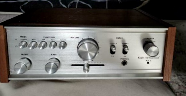

Hoi ,
Ik zag net niet veel overeenkomsten helaas met Sony.
Maar, buiten de elco’s die ik misschien kan vervangen en krakende schakelaars hier en daar is er niet veel werk aan.
Ik heb hem nog niet in volle glorie kunnen testen, maar het klinkt nu al bijzonder goed.
Verder is het een mooi klein apparaatje en ziet er voor zijn leeftijd prima uit.
Ook handig is twee phono levels, ook een voor MD elementen.
